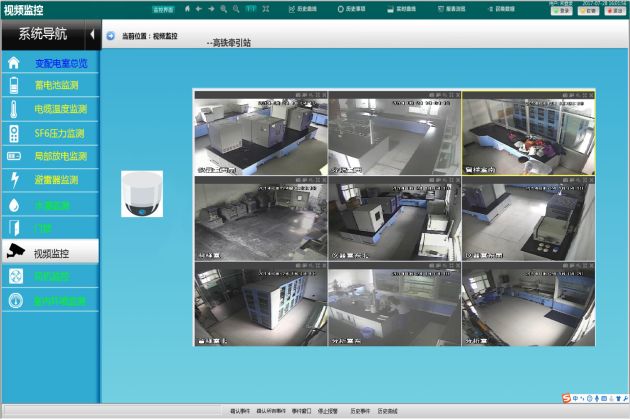

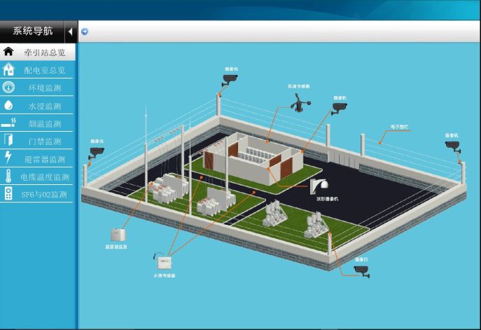

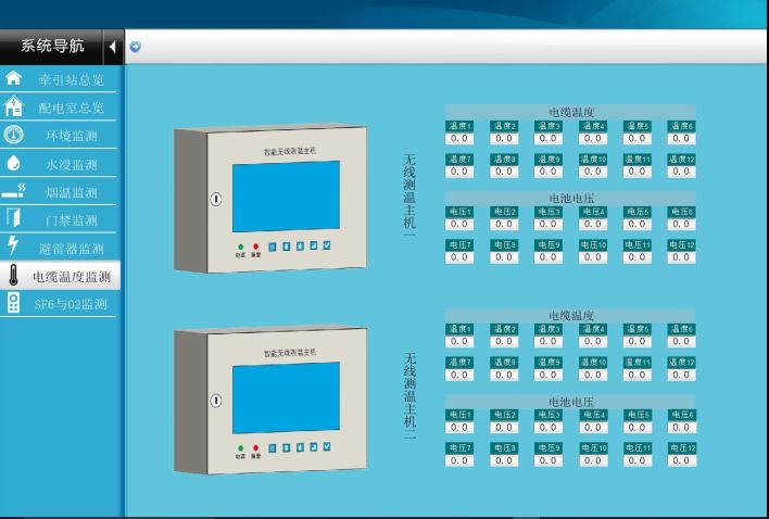

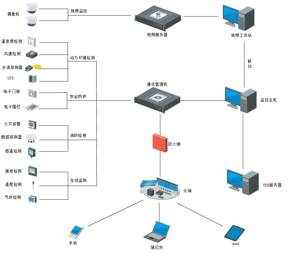

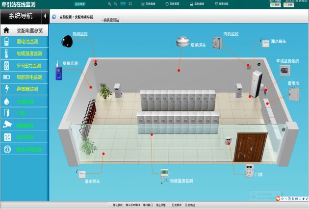

智能变电站辅助监控系统部署在变电站现场,实时接收电缆测温、变压器测温、音视频、环境数据、烟雾报警、火灾报警、避雷器、SF6、门禁控制以及安全防范等数据,能够对除了变电一次、二次设备以外的所有设备进行综合管控。
    智能变电站辅助监控系统能够将采集数据通过局域网或互联网上传给当地监控中心、电力调度中心或综合监控云平台。
    智能变电站辅助监控系统可以广泛应用于变配电站、升压站、高铁牵引站、建设施工现场等。
                                       辅助监控系统架构图
