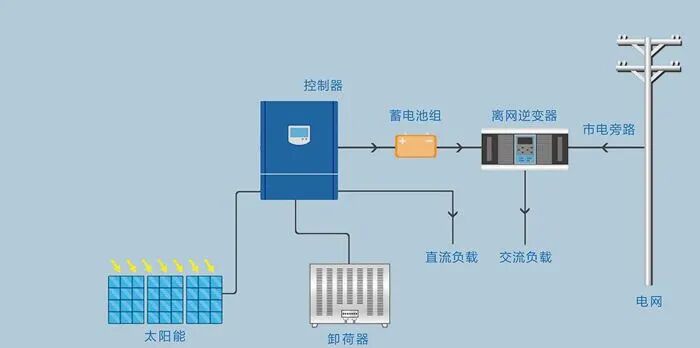

二、离网光伏发电系统
离网光伏发电系统不依赖电网而独立运行,一般应用于偏僻山区、无电区、海岛、通讯基站和路灯等。系统一般由光伏组件、太阳能控制器、逆变器、胶体蓄电池、负载等构成。离网发电系统在有光照的情况下将太阳能转换为电能,通过太阳能控制逆变一体机给负载供电,同时给蓄电池充电;在无光照时,由蓄电池通过逆变器给交流负载供电。
针对无电网地区或经常停电地区,实用性很强。

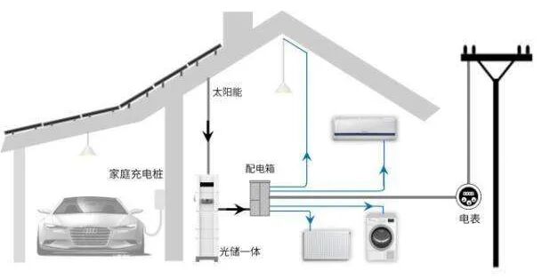

三、并离网光伏储能系统
并离网光伏发电系统广泛应用于经常停电,或者光伏自发自用不能余电上网、自用电价比上网电价贵很多、波峰电价比波谷电价贵很多的场所。
系统由光伏组件、太阳能并离网一体机、蓄电池、负载等构成。光伏方阵在有光照的情况下将太阳能转换为电能,通过太阳能控制逆变一体机给负载供电,同时给蓄电池充电;在无光照时,由蓄电池给太阳能控制逆变一体机供电,再给交流负载供电。
该系统相比并网发电系统,增加了充放电控制器和蓄电池,在电网停电时,光伏系统还可以继续工作,逆变器可以切换成离网工作模式,给负载供电。?

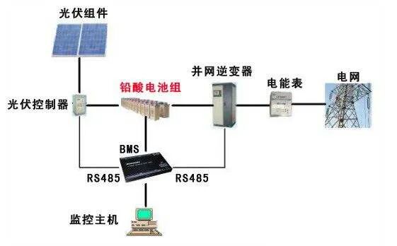

四、并网储能光伏发电系统
并网储能光伏发电系统能够存储多余的发电量,提高自发自用的比例。系统由光伏组件、太阳能控制器、蓄电池、并网逆变器、电流检测装置、负载等构成。当太阳能功率小于负载功率时,系统由太阳能和电网一起供电,当太阳能功率大于负载功率时,太阳能一部分给负载供电,一部分通过控制器将用不完的电储存起来。?

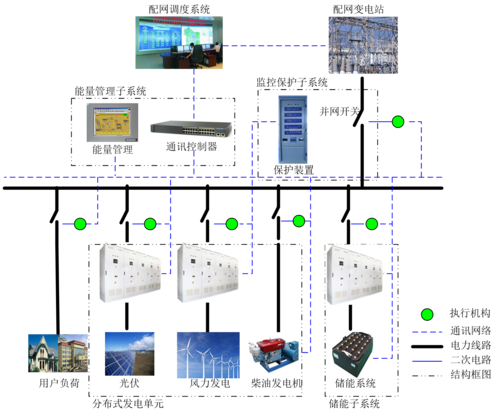

五、微网系统
微电网是一种新型网结构,由分布式电源、负荷、储能系统和控制装置构成的配电网络。可将分散能源就地转换为电能,然后就近供给本地负载。微电网是一个能够实现自我控制、保护和管理的自治系统,既可以与外部电网并网运行,也可以孤立运行。
微电网是将多种类型的分布式电源有效组合在一起,实现多种能源互补,提高能源利用率。能够充分促进分布式电源与可再生能源的大规模接入,实现对负荷多种能源形式的高可靠供给,是实现主动式配电网的一种有效方式,是传统电网向智能电网过渡。 ?
