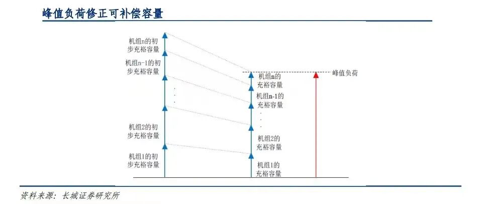

可补偿容量是指能够按照核定的容量电价水平获得补偿的发电容量。
首先计算初始容量,再计算可调容量。机组的初始容量对应于峰值负荷期间机组可用容量对系统总容量的预期贡献。对于某个发电厂,还应充分考虑机组计划检修、厂用负荷以及一次能源供应等因素对发电机组可用容量的影响。
确定可调容量后,为确定各机组的可补偿容量,需根据峰值负荷对各机组可调容量进行修正,并根据线路阻塞情况进行调整。该修正主要是根据系统峰值负荷对所有机组的可调容量按比例进行下调,使得修正后的所有机组可补偿容量总值与系统峰值负荷持平。

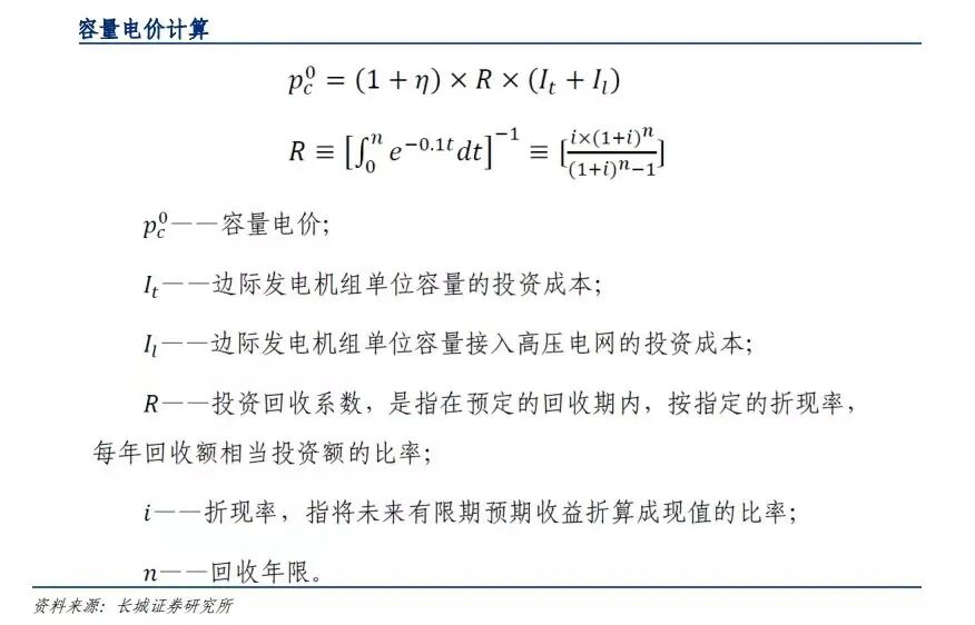

2)容量电费计算
各发电机组依据制定的容量电价水平及各自的可补偿容量获得容量电费,当前国内市场一种可行的方式为:
(1)每年末,依据对当年市场供需的分析和下一年度的预测,选择边际机组,计算容量电价水平。
(2)每年末,依据对下一年最大负荷(含备用等)的预测及各类机组可用性分析,计算各机组可补偿容量。
(3)依据上述容量电价水平和系统总的可补偿容量预测,计算系统总容量电费,将该总容量电费计入销售电价,向各类终端用户收取。
(4)在实际执行年的每月初,依据上月实际最大负荷(含备用等)及各类机组的实际可用性,计算各机组可补偿容量,乘以容量电价支付各机组上月容量电费。
(5)每年末,将实际支付给各机组的容量电费与通过销售电价实现的容量电费之间的偏差在下一年度容量电费中统筹。
