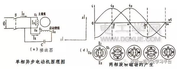

单相电容运转异步电动机原理
这是使用较为广泛的一种单相异步电动机,其原理线路如下(左)图所示。在电动定子铁心上嵌放两套绕组:主绕组U1U2(又称工作绕组)和副绕组Z1Z2(又称启动绕组),她们的结构基本相同,但在空间的位置则互差90°电角度。在启动绕组Z1Z2中串入电容器C以后再与工作绕组并联接在单相交流电源上,适当选择电容器C的容量,可以使流过工作绕组中的电流Iu和流过启动绕组中的电流Iz相差约90°电角度。与前面旋转磁场的产生分析方法相同,画出对应于不同瞬间定子绕组中的电流所产生的磁场,如下图(右)所示,由图中我们可以得到如下结论:相空间位置互差90°电角度的两相定子绕组内通入在时间上互差90°的两相电流,产生的磁场也是沿定子内圆旋转的旋转磁场。鼠笼式结构的转子在该旋转磁场的作用下获得启动转矩而使电动机旋转。
电容运转异步电动机,使用维护方便,使用维护方便,只要任意改变工作绕组(或启动绕组)的首端、末端与电源的接线,即可改变旋转磁场的旋转方向,从而使电动机反转。这类电动机常用于吊扇、台扇、电冰箱、洗衣机、吸尘器等上面。

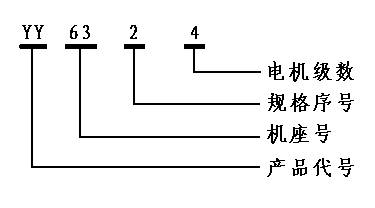

型号含义
  • 产品代号:用字母“YY”表示单相电容运转异步电动机;用“YL”表示单相电动机为电容起动电容运转异步电动机;用字母“YC”代表电容起动电动机;
  • 机座号:电机的中心高
  • 级数:电机级数由数字组成,由2、4、6表示不同级数的电机。
  • 产品规格序号由数字组成,在同一机座号中不同规格的产品(部分厂商的由字母组成)。
