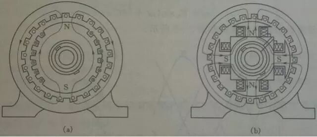

按发电机转子结构的不同,同步发电机可分为隐极式和凸极式两种,如图 1-1 所示。隐极式转子呈圆形,转速高,转子直径小,但长度长,汽轮发电机通常为隐极式。凸极式转子具有突出的磁极,发电机的励磁绕组绕在磁极上,转速低,常用于水轮发电机。
按发电机与原动机的连接方式不同,同步发电机又有立式和卧式之分,汽轮发电机均为卧式的,水轮发电机两种型式都有;按冷却介质及冷却方式可分为:空气冷却、氢气冷却、水冷却和混合冷却方式等;按照发电机励磁方式来分,同步发电机可分为他励方式和自励方式;按发电机旋转部分划分,有旋转磁场式和旋转电枢式,以旋转磁场式发电机居多,其电枢绕组是定子的一部分,又叫定子绕组。
图1-1
(a)隐极式; (b)凸极式

定子是同步发电机的电枢部分,用以产生三相交流电能。定子由定子铁芯、定子绕组、机座等组成。定子铁芯由内圆冲有嵌线槽的硅钢片叠装而成,定子绕组用绝缘扁铜线或漆包线绕制而成,并三相对称地嵌放在定子铁芯槽内,如图 1-1、图 1-2 所示。定子三相绕组通常接成星形,机座是用来固定铁芯和承受荷重的

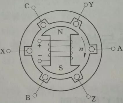

图1-2

图 1-2 所示的是一台有一对磁极的同步发电机原理图,同步发电机定子槽中对称放置着三相绕组(互差 120°电角度),将 X、Y、Z 连在一起,组成星形连接。转子和定子之间留有很小的空气隙,当励磁绕组中通入直流电流后建立了磁场,由于转子磁极采用了特殊的结构,使磁场的磁感应强度沿空气隙近似于按正弦规律分布。当转子由原动机拖动旋转时,这个按正弦规律的旋转磁场就依次切割定子三相对称绕组,而在定子绕组中感应出对称的三相正弦交变电动势,其瞬时值为

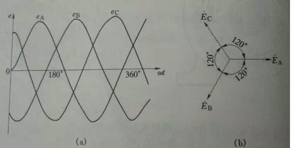

三相电动势的波形和相量图如图 1-3 所示。
图 1-3
(a)波形图; (b)相量图
