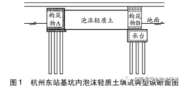

2. 1 泡沫轻质土在杭州东站工程应用
      杭州东站特殊路基工点位于站房地下通道与两侧出租车通道之间, 沿线路方向长20-70m, 垂直线路方向宽约 285m, 基坑开挖深7m。坑底以下为 30m 厚冲海积相软土, 在基坑内分布有各类工程桩, 场地条件空间狭小, 工程环境非常复杂。为了解决路基过渡段工后差异沉降和狭小空间内回填压实质量问题, 经技术经济比选, 提出了桩板结构 d 级配碎石及泡沫轻质土处理两大方案,经专家论证, 推荐采用了泡沫轻质土方案[/] 。设计断面如图 / 所示。设计泡沫轻质土施工湿密度为 550-600kg/m3, 抗压强度不小于 0.8MPa。
       这是首次将大规模泡沫轻质土应用于高等级铁路路基深厚软土地基处理, 丰富了铁路软土路基处理方法。开通运营以来, 性能良好 。

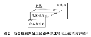

      商合杭铁路引入合宁铁路肥东站, 新增商合杭正线位于肥东站股道两侧, 需对既有路基进行帮宽处理; 路基平均填高约 6.2m。下伏地层为冲积相
黏土, 软塑 -硬塑。新增路基帮填易引起既有路基的附加沉降, 进而影响既有线的正常运营。设计需考虑控制新建路堤填土对既有线路基沉降的影响。
经方案比选, 基床以下路堤采用泡沫轻质土填筑, 减轻路基填土荷载, 从而减小对既有线路基的影响; 并对下伏软弱地基进行加固处理, 满足路基沉降控制及稳定性要求。设计断面如图 4 所示。设计泡沫轻质土施工湿密度为600-700kg/m3, 抗压强度不小于1.0Mpa。
      现场施工监测结果表明, 泡沫轻质土填筑施工完全不影响营业线安全运营, 性能良好 。

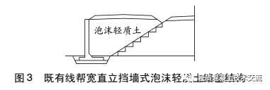

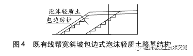

      泡沫轻质土路基的结构设计应根据应用范围及设计目的确定其断面结构形式, 主要包括填筑高度、填筑宽度、填筑边坡坡率等内容。泡沫轻质土路基结构, 主要可采用直立式和斜坡式。
( 1) 直立式则是设置混凝土挡土墙或保护壁,
结构形式如图 3 所示。
( 2) 斜坡式则采用包边形式, 包边防护可以采用预制混凝土块实体护坡或土质绿色植物防护, 结构形式如图 K 所示。
      直立式泡沫轻质土路基结构采用保护壁设计时, 保护壁结构由面板、基础及拉筋等设施组成。面板可采用整体式面板、板块式或模块式面板, 厚度不宜小于 20cm。面板可通过拉筋与填筑体进行连接, 拉筋可采用普通钢筋, 建议伸入填筑体长度不小于2.0m。
