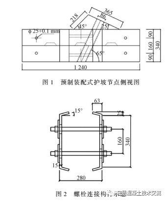

      节点作为边坡支护结构中的核心部位将整个边坡支护工程连接成整体,提高边坡稳定性。 该装配式组合护坡节点结构由上下两层组成,节点上下部分同时有预留对应的定位装置,便于施工的安装对准,见图 1。 组合节点结构分层设计,构件施工质量减少约 50%,此外,该分层节点结构通过凹凸碗型定位连接,可以将分层节点更好的连接,便于施工过程高效进行,同时也为该分层构件提供抗滑移力。边坡支护工程是整个支护结构相互联合作用,结构的整体支护能力和力学性能与构件间连接的可靠程度有着直接的关系;使用一个更为便捷可靠的
连接方法,可以直接提高结构安装的进度;高速公路边坡上装配式结构的连接需要考虑边坡土质特征及平整度的影响,所以装配式边坡支护结构的连接与其他装配式建筑物构件的连接不同,构件之间的精准对位难度较大,构件之间的连接必须能适应于各种现场变化因素。 为使构件之间的连接实现可靠性、简易性和灵活性等各种要求,构件间的连接采用高强螺栓预紧钢板的连接方法,该连接方法更普遍适用与复杂的现场情况,同时连接简便接头强度可靠,构件间的连接如图 2 所示。

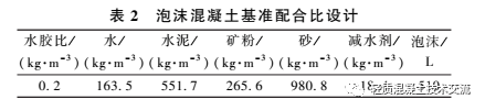

    根据文献[8] ,泡沫混凝土的基准配合比设计如表 2 所示。
      根据水灰比、胶体总量、水泥与矿粉比例、减水剂以及发泡剂掺入量等对泡沫混凝土物理力学性能影响程度的研究成果,本文配合比试配是在 C50 混凝土和泡沫混凝土基准配合比设计的基础上,对水胶比、水泥与矿粉比例以及泡沫含量进行了调整。通过抗压 强 度 试 验 和 抗 折 性 能 测 试,对 水 胶 比 为
0. 2 的高强泡沫混凝土,调整水泥与矿粉的比例,泡沫掺入体积量为 5 L,可配制出密度为 2. 0 × 103 kg /m3、强度为 41 MPa 的轻质高强泡沫混凝土,其最佳
试验配 合 比 为 水: 水 泥: 矿 粉: 砂: 减 水 剂: 泡 沫 =1. 6 ∶ 5. 4 ∶ 2. 6 ∶ 9. 6 ∶ 0. 18 ∶ 5( L) 。

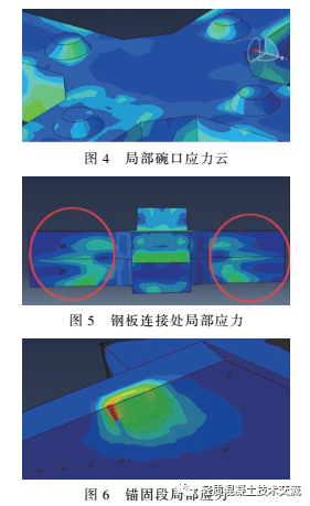

      针对构 件 结 构 形 式 和 配 合 比 设 计 思 路, 通 过ABAQUS 对构件进行分层建模,模拟现场实际的连接和受力情况,分析在该思路下节点锚索锚固端、碗口抗滑移处、钢板连接处的应力变化情况,进一步研究结构应力集中处的应力分布与受力情况的关系,有针对性的完善结构的整体性,从而保证装配式护

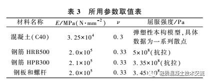

坡结构的强度。装配式节点构件的混凝土强度等级为 C40,分为上下两个部分,本文轻质泡沫混凝土模型采用 C40 混凝土进行折减,使普通混凝土的 80%强度,其余性能不变。 其间预留有一个直径为 86 mm 锚孔,锚孔里嵌有一个套筒,套筒的内径为 76 mm。 螺栓连接构件由 15 mm 厚的连接钢板、10 mm 厚的压块、螺杆以及相应的螺帽等几个部件组成。 其中连接钢板和螺杆按 Q345 钢材进行建模。 各部分具体参数见表 3。
     通过 ABAQUS 对节点结构受力状态进行模拟,根据计算得出结构整体应力分布云见图 3,同时模拟得到在该受力情况下节点锚索锚固端、碗口抗滑移处、钢板连接处的局部应力分布云图,见图 4 ~ 6。
       由上述计算结果可以看出,节点结构在锚索锚固区存在应力集中现象。 在护坡结构中,节点是锚索张拉和封锚的位置,直接承担着锚索的几乎全部预应力荷载;其中锚固区又是节点的核心受力部位,因此锚固端的强度和刚度是锚索发挥作用的关键所在,本文在设计节点时锚孔附近也做了局部加强,提高了配筋率,保证整个节点有足够的强度和刚度。

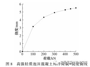

     为了进一步研究装配式泡沫轻质混凝土构件上下层的整体性及构件破坏形式,利用与现场施工实际尺寸相同的节点构件进行模拟及验证节点承载性能。 试验过程以 100 kN 为步长加载至 400 kN,再以50 kN 为步长加载至 500 kN,每级荷载持荷 8 min。通过加载点位移与百分表数据获得节点加载全程的
荷载-挠度曲线,见图 8;记录每级荷载下节点裂缝的产生及发展,推理其破坏机理,得到加载至最大荷载时节点结构的破坏情况。
4. 2 试验现象
      泡沫轻质混凝土节点构件从 0 加载至 150 kN过程中没有观察到裂缝的出现;加载至 150 kN 时听到产生裂缝的声音,在上层十字节点顶部发现一条裂缝然后一直缓慢发展;加载至 250 kN 时裂缝发展到了上层十字节点的侧面;加载至 400 kN 时裂缝已经发展 到 了 上 层 十 字 节 点 侧 面 的 中 部;加 载 至
450 kN 时裂缝发展到了上层十字节点侧面的底部;加载 至 500 kN 时 上 层 十 字 节 点 最 大 裂 缝 达 到0. 7 mm,下层节点顶面开始出现裂缝。
4. 3 试验结果分析
     泡沫轻质混凝土节点构件加载至 500 kN 时,构件的最大挠度为 5. 508 mm,裂缝开展较少,延性较好,整个试验过程没有达到其最大承载力,最大裂缝
为 0. 7 mm。由实验结果可知,构件裂缝及挠度处于可允许出现范围内,节点结构满足正常使用荷载下的承载力要求。 但考虑到构件是野外工作,虽然裂缝在满足正常使用要求,但是裂缝的存在会加速构件中钢筋的氧化,所以构件需要在工厂生产的时候表面做好防水,且保证该防水层有一定的延展力,用来增强构件野外工作的耐久性。
