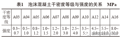

根据JG/T 266—2011《泡沫混凝土》,泡沫混凝土干密度等级与强度等级的对应关系见表1。

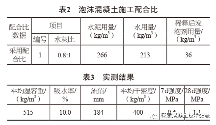

      本项目采用干密度等级A04型的泡沫混凝土,对应强度等级为C1.0 MPa的泡沫混凝土。泡沫混凝土在现场拌制,并通过专用柔性输送管输送至待回填
部位。C1泡沫混凝土施工配合比见表2。实测结果见表3。

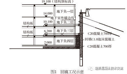

      本工程地下室主体结构施工、内支撑拆除、基坑肥槽回填同步交替进行,混凝土传力带采用C20混凝土浇筑,待回填至传力带下方位置,及时施工混凝土传力带。基坑南侧区域:–4F地下室结构施工→进行肥槽泡沫混凝土回填→施工传力带→拆除最下一道预应力钢支撑→施工–3F地下室结构→回填–3F层泡沫混凝土→施工传力带→拆除一道预应力钢支撑→施工至地下室顶板。
回填工况如图1所示。

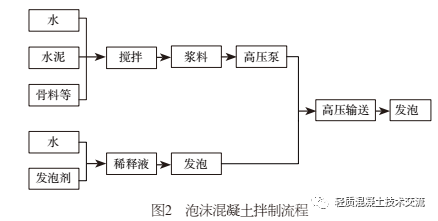

      在泡沫发生器中加入发泡剂及发泡剂量相应倍数的自来水,利用空气压缩机将发泡剂输入自动发泡系统制备成泡沫。
4.2.3 混合料制作
      在专用的泡沫混凝土搅拌机内加入水和水泥及外加剂等搅拌形成稠状浓液,随后加入泡沫搅拌。搅拌均匀后用专用输送泵管输送至施工现场,浇筑成型,如图2所示。
