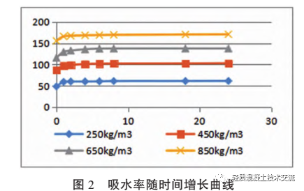

2.1 泡沫混凝土吸水率试验
     实验分别制备 4 个密度为 250,450、850 kg/m3 的试样,分别浸泡 1、2、4、6、8、18、24 h 称重,称重时用吸水纸滤掉表面水分。分别记录不同密度泡沫混凝土随时间吸水量的变化情况。

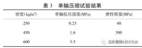

2.2 泡沫混凝土单轴压缩试验
      试验分别制备 3 个密度分别为 250、450、600kg/m3 的试样,每个密度试样制备 3 个,共 9 块试样,分别在 RMT 多功能试验机上进行单轴压缩试验,得出不同密度下泡沫混凝土的单轴抗压强度、弹性模量及其应力应变关系,分析不同密度的泡沫混凝土在实验中的破坏形态,进一步得出密度对于泡沫混凝土强度特性的影响。

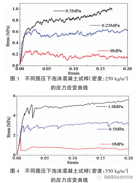

2.3 泡沫混凝土三轴压缩试验
      分别对密度为 250、550 kg/m3 条件下的泡沫混凝土进行围压为 0、0.25 、0.5 MPa 的试验,得出不同密度混凝土应力应变曲线。

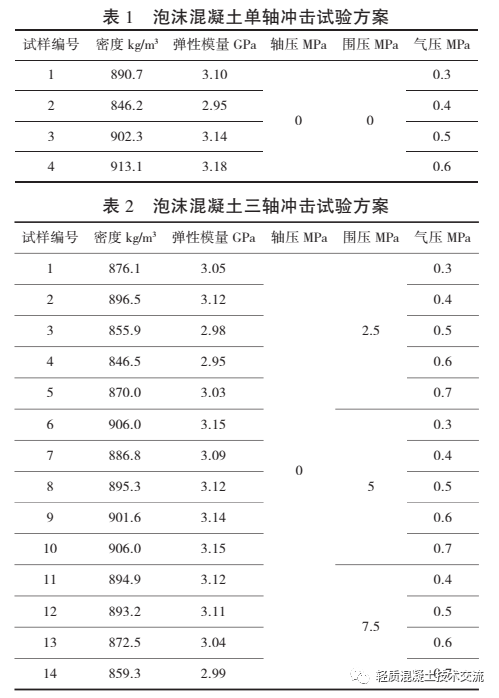

2.5 泡沫混凝土动态冲击试验(SHPB)
      试验制备直径为 50 mm,高度为 30 mm 试样,用φ50 mm 杆径 SHPB 试验装置进行试验。本次试验共进行 20 个式样的泡沫混凝土 SHPB 冲击试验,冲击围压分别为 0、2.5、5.0、7.5 MPa,具体实验方案 见表 1、表 2

3.1 泡沫混凝土吸水率试验结果分析
      泡沫混凝土浸泡后质量随时间变化情况如图 1所示。不同密度混凝土质量均随时间而增加,且试块质量在前 2 h 增长较快,在 4 h 后质量上升缓慢。经计算得出各密度泡沫混凝土吸水率随时间的变化情况,如图 2 所示,密度为 250 kg/m3 的混凝土吸水率最高,密度为 850 kg/m3 的混凝土吸水率最低。随着混凝土密度增大,其吸水率降低。
3.2 泡沫混凝土单轴压缩试验结果分析
      单轴压缩试验结果如表 3 所示。泡沫混凝土抗压强度随密度的增加不断上升。低密度泡沫混凝土其内部孔隙较多,其内向变形空间很大,更易发生变
形。高密度泡沫混凝土其内部结构密实,在外力作用下不易发生变形,其抗压强度逐步提高。
3.3 泡沫混凝土三轴压缩试验结果分析
       图 3 与图 4 为不同围压下密度分别为 250、550kg/m3 的泡沫混凝土试样应力应变曲线,由图可知, 低密度和高密度泡沫混凝土应力应变曲线变化规律大体趋势类似。单轴压缩条件下,试样达到强度前近似线性弹性,达到强度后,随着应变增加,材料应力有小幅下降。围压增加时,泡沫混凝土的强度及屈服后残余强度均随之增加。应力 - 应变曲线逐渐由应变软化型经理想弹塑型向应变强化型转变。当达到材料强度后,随着外力的增加,材料部分发生屈服破坏,接着重新压紧内部应力发生转移,此后应力基本保持稳定。随着围压的增加,径向同样会发生压缩变形,试件压缩时密度变大其承载力也不断增大,当体积压缩至一定量后,最终发生峰后应变硬化现象。

3.5 泡沫混凝土冲击试验结果分析
      在 SHPB 冲击试验中,泡沫混凝土试件未受到 围压作用且力加载率一定时,试件破坏是由冲击力造成的,且随着冲击加载率的增大,试件破坏程度也
随之增大;且实验发现,在有围压作用时,相同力加载率作用下试件本身并未发生明显破坏。围压增加可以提高试件的抗压强度和抗变形能力,围压的存
在约束了混凝土中裂纹的形成和扩展,且围压越大,约束力越大。
      另外,相同围压(或无围压)条件下,泡沫混凝土的破坏模式表现出了明显的率相关性,在应变率较低时,破坏模式为劈裂破坏;随着应变率的不断增
长,破坏模式逐渐转变为压碎破坏。这是因为在应变率较低时,泡沫混凝土的破坏是由已有缺陷的尖端裂纹扩展、贯通引起的,有明显的方向性,呈劈裂破
坏形式;而随着应变率的增大,更多的细观裂纹发生扩展,材料的碎块尺寸变小,破碎程度加重,最终呈现出压碎的破坏形式。

      1) 不同密度的泡沫混凝土吸水率试验研究表明,泡沫混凝土吸水率相对较低,随着密度的增大泡沫混凝土的吸水率进一步减小。
      2) 不同密度的泡沫混凝土单轴压缩试验表明,泡沫混凝土的强度随其密度呈指数型增大,泡沫混凝土的模量随其密度呈线性增大。
      3)泡沫混凝土的三轴压缩试验表明随着围压的增加,泡沫混凝土的强度及屈服后残余强度均不 断增加,低密度和高密度泡沫混凝土应力应变曲线变化规律大体趋势类似。
      4)泡沫混凝土的 SHPB 冲击试验表明:泡沫混凝土的破坏形态随围压的大小不同而发生变化,围压增加可以提高试件的抗压强度。另外,相同围压条
件下,泡沫混凝土的破坏模式表现出了明显的率相关性。
