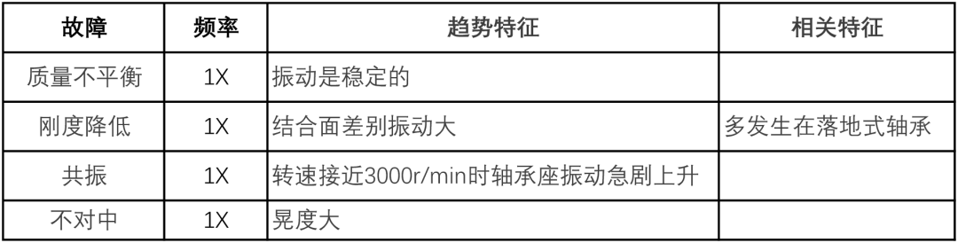

统计结果显示:在机组总的振动故障中,普通强迫振动占60%以上,非定常强迫振动约占30%,自激振动不到10%。
通过这样的分类,可以建立一个粗略的诊断框图。汽轮发电机组的各种故障及特征见下方,以下列举的故障已经包括了出现于汽轮发电机组的绝大多数振动故障。
0 1
普通强迫振动

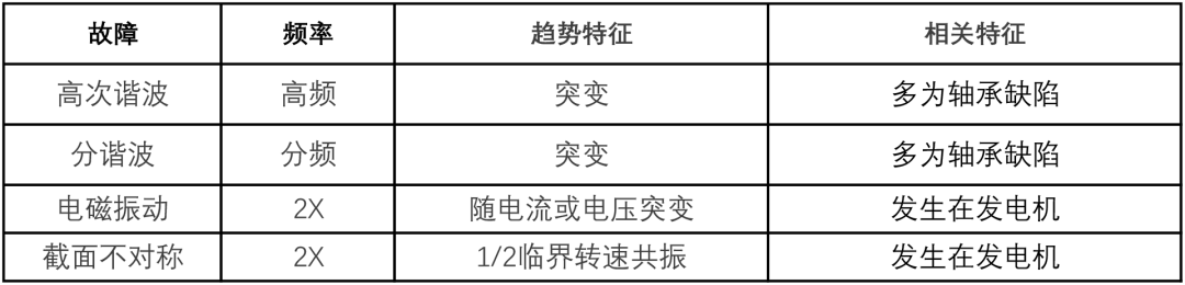

0 2
 非定常强迫振动

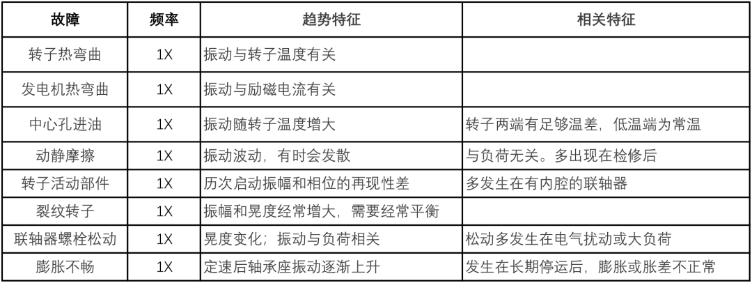

0 3
自激振动

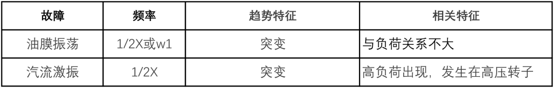

04
  其他
此外还有若干故障,其特点与上面故障分类列举的特征不完全一致。它们是:
  • 高次谐波和分谐波振动。这两种振动属于强迫振动的范畴,但频率不是基频。
  • 电磁振动。属于强迫振动,但频率为2倍频 (2X)。
  • 发电机转子截面不对称振动。这种振动属于自激振动的范畴,但频率为2X。
