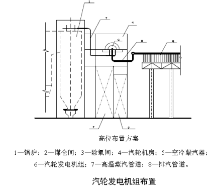

2、高位布置方案

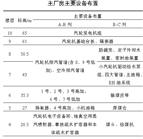

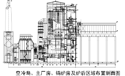

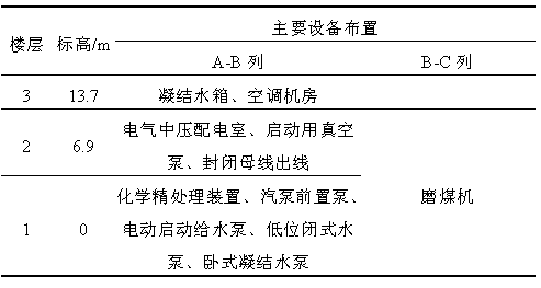

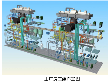

主厂房长度167.5m,宽度26m,屋顶标高为86.20m,直接空冷平台标高为45m。空冷岛、主厂房、锅炉房及炉后区域布置剖面、三维布置如下图所示;主厂房共分10 层,主要布置设备如下表所示。
