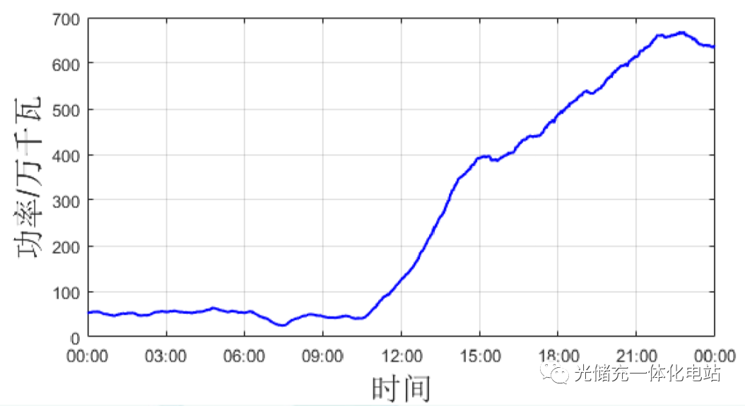

新能源出力波动性大,间歇性强

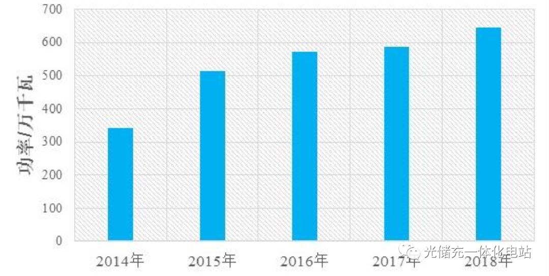

◆ 2018年冀北电网风电波动最大日的功率曲线。当日风电最大出力为670.5万千瓦,最小为25.3万千瓦,日波动幅度达645.2万千瓦,波动率达96%。
◇ 随着冀北电网风电装机容量的增加,日最大波动幅度随之增加,2018年风电日最大功率波动较 2014年增加88.5%。
▲ 典型日风电功率变化
▲ 2014-2018年冀北风电日最大波动变化

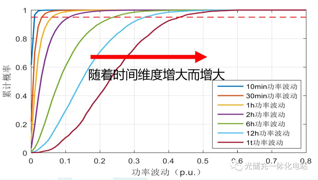

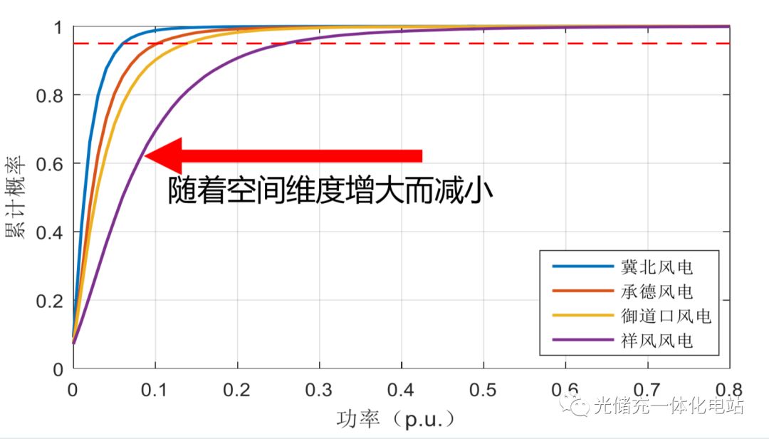

波动率随着时间维度增大而增大,随着空间维度增大而减小
◆ 0.95置信度时,冀北风电10min波动率为0.01,24h波动率为0.44。
◇ 0.95置信度时,祥风风电场1h波动率为0.26,冀北风电1h波动率为0.07。

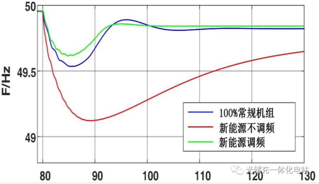

高比例新能源电力系统主动频率响应需求分析

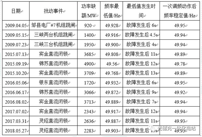

◆暂态频率支撑:收集了2009-2017年我国发生的13次大型频率波动事件,多数为直流闭锁导致, 功率缺口大,频率恶化严重,需快速、大幅功率补充。
◇ 仿真受端电网发生5%功率缺额,若新能源机组参与一次调频,系统频率跌落幅值减少50%。
▲13次频率波动事件
▲ 5%功率缺额后频率曲线

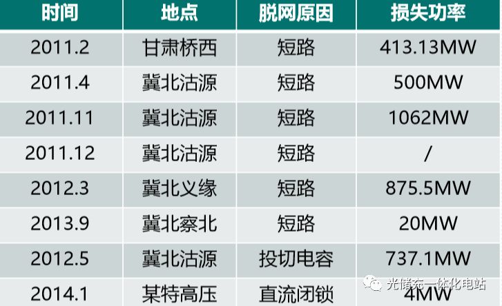

高比例新能源电力系统暂态电压支撑需求分析

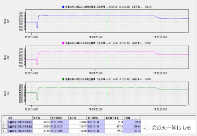

◆ 新能源机组不具备快速支撑电压的能力,出现由于电压过高或过低引起的大规模脱网事故。
▲ 电压引起新能源机组脱网事件统计
▲ 2011年4月佳鑫风电场220kV母线各相电压

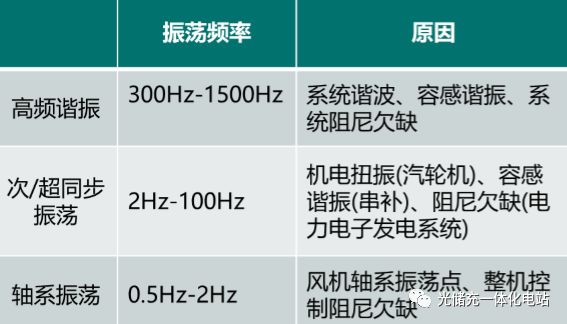

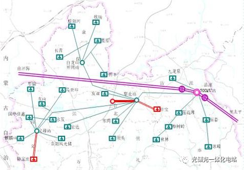

高比例新能源电力系统阻尼提升需求分析
◆ 并网新能源机组增多,在传统同步电网以工频为基础的稳定问题外,出现了新的稳定问题,例如 冀北沽源振荡&新疆哈密次同步振荡。
▲ 冀北沽源地区电源机构
▲ 冀北沽源地区次同步谐振

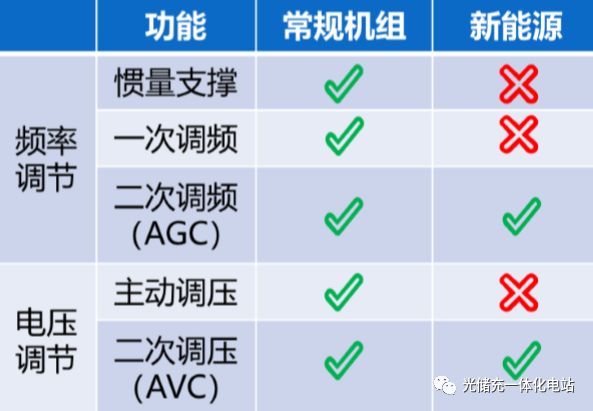

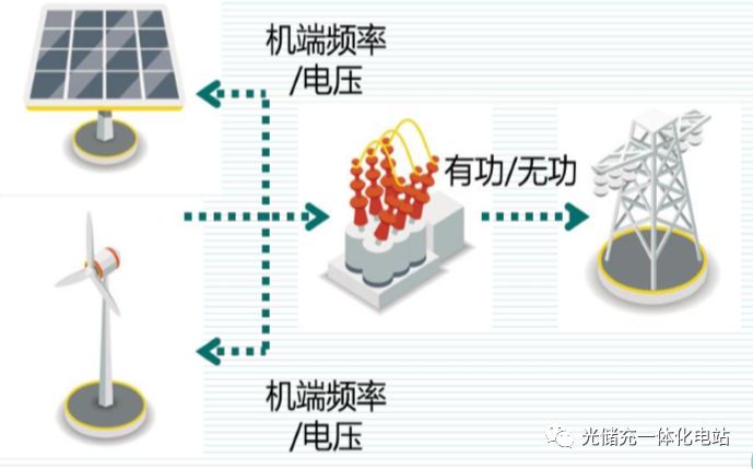

新能源已有能力及存在的问题
◆ 现有新能源电站已具备接受AGC/AVC统一调度的能力,但不具备根据机端频率和电压 信号进行自主调节的能力,即惯量支撑、一次调频、主动调压、阻尼能力缺失。
▲ 常规电源与新能源支撑能力对比
▲ 新能源机组自主调节示意图

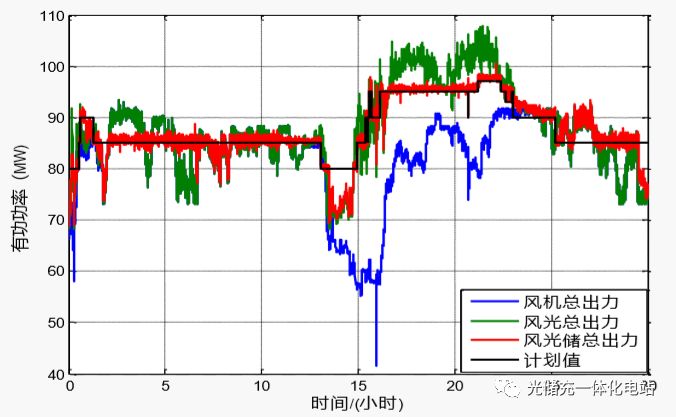

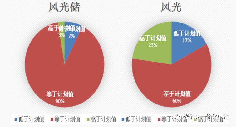

◆ 跟踪计划能力
储能参与断面控制后,整站有功出力平均均方根误差降低为原来的50.4%,出力计划值合格率60%提升至90%,计划跟踪效果显著提升。

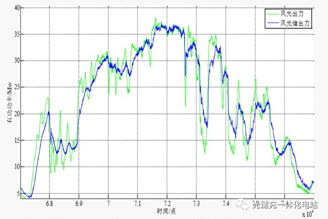

◆ 平滑出力波动
储能参与平滑以后风光储出力的波动性显著降低。以1min长度的滑动窗统计各个时段内平滑效果,平滑系数在0~0.8区间内均匀分布。
▲ 储能平滑风光出力波动曲线

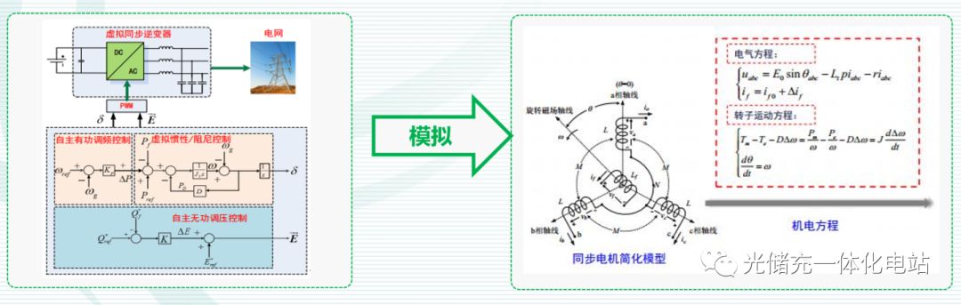

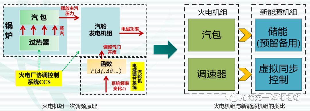

常规火电机组一次调频原理与启示:
虚拟同步发电机技术是基于电力电子设备灵活可调优势,通过模拟同步机电气方程与转子运动方 程,使新能源机组具备惯量、一次调频、阻尼和主动调压等主动支撑电网的能力,使新能源由 “被动调节”转为“主动支撑”。
▲ 虚拟同步发电机技术原理示意图

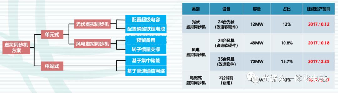

探索新能源发电主动支撑技术、填补虚拟同步发电机在大电网应用的空白,2016年,依托风光储电站启动新能源虚拟同步机示范工程建设。
◆工程建设投运三大类6种虚拟同步发电机示范工程;对不同储能类型(锂电VS超级电容)、不同 储能成组方案(分布式VS集中式)、不同风机调频方案进行深入对比研究。

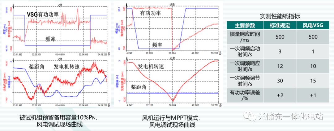

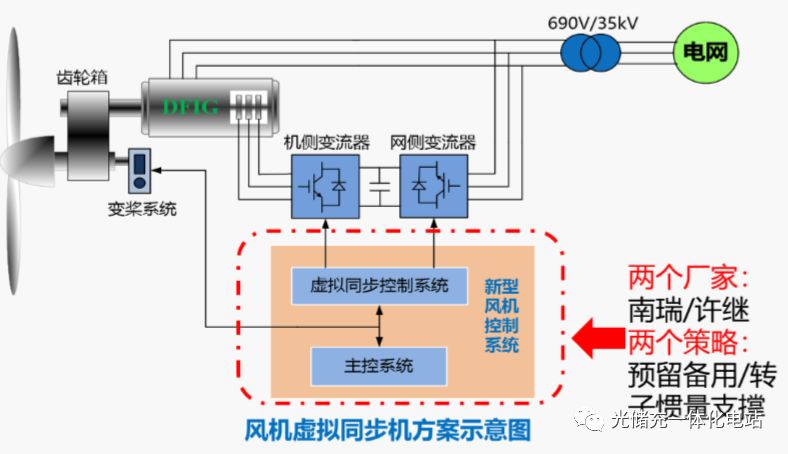

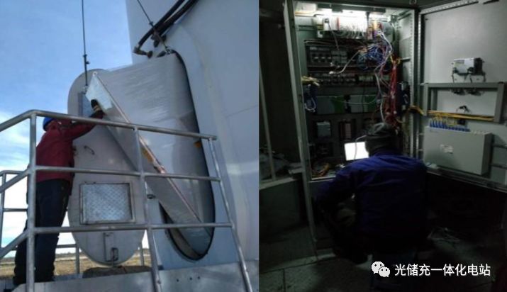

◆ 风电虚拟同步发电机
1. 成功研制2MW单元式光伏虚拟同步发电机;
2.实现方案:更新主控程序或更换风机主控,均同时具备桨距角控制和转子惯量支撑两种调频模式。
▲ 风电虚拟同步机调试现场

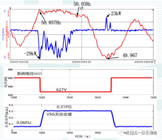

◆ 风电虚拟同步发电机现场实测调频曲线

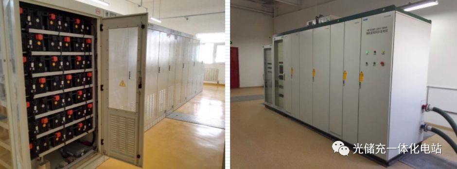

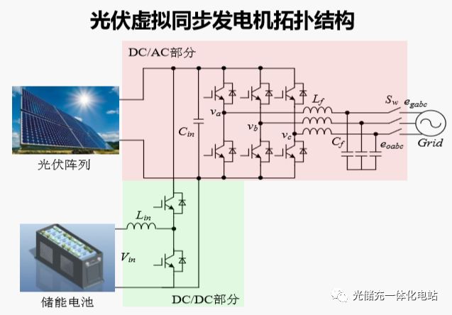

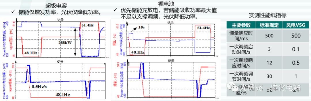

◆ 光伏虚拟同步发电机
研制分别装配50kW*30min锂电池和超级电容的500kW单元式光伏虚拟同步发电机。
▲ 光伏虚拟同步机工程现场
◆ 光伏虚拟同步发电机现场实测调频曲线

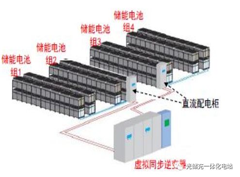

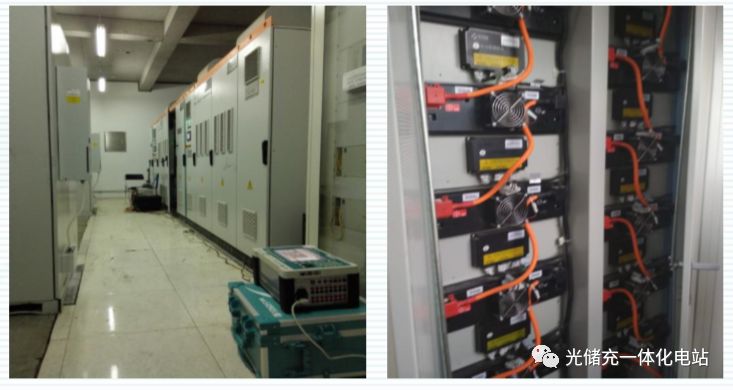

◆ 集中式储能虚拟同步发电机
1. 项目建设了2台单机容量5MW*20min集中式具备虚拟同步功能的储能电站,具备一次调频、 调压、黑启动、次同步振荡抑制功能;
2.承担100MW风电机组一次调频任务。
▲ 电站VSG拓扑结构
▲ 储能虚拟同步发电机工程现场
(电池系统+变流器)

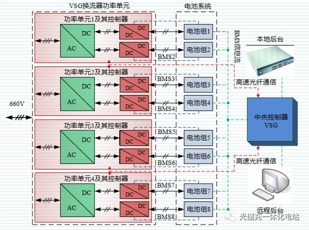

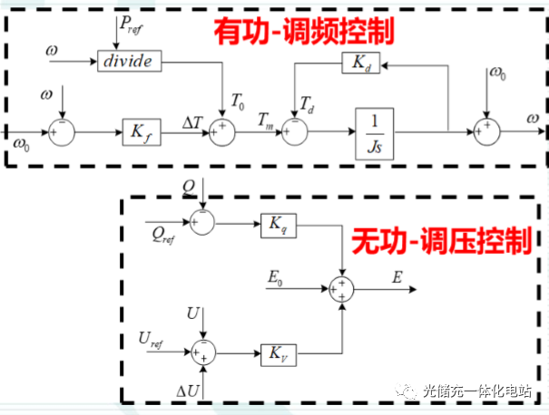

3.采用电压源型控制方案,快速响应并网点频率和电压变化,提供场站级惯量/阻尼和调压调频能 力;
4.采用了主控-模块分层控制结构,突破电力电子功率器件物理耐压约束,同时防止了电压型功率 单元并联引起环流、振荡。
▲ 电压源性控制框图
▲ 分层控制拓扑结构

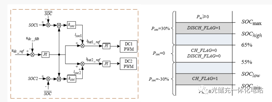

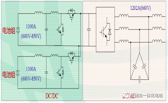

5.采用了电池组低压双级拓扑结构,使得系统中电池单体可运行于宽电压范围,对电池不一致性容 忍度增高;
6.采用了基于储能电池SOC主动均衡和容量保持控制策略,对系统SOC异常的功率单元进行主动 均衡,并动态保持SOC于适宜状态,使得电池系统能长期保持较高的功率与容单体量备用。
▲ 电池组低压双级拓扑结构
▲ 基于SOC主动均衡和容量保持控制策略

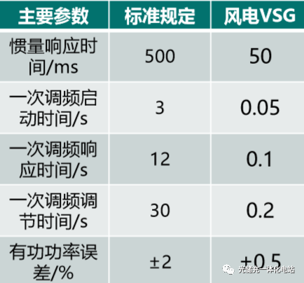

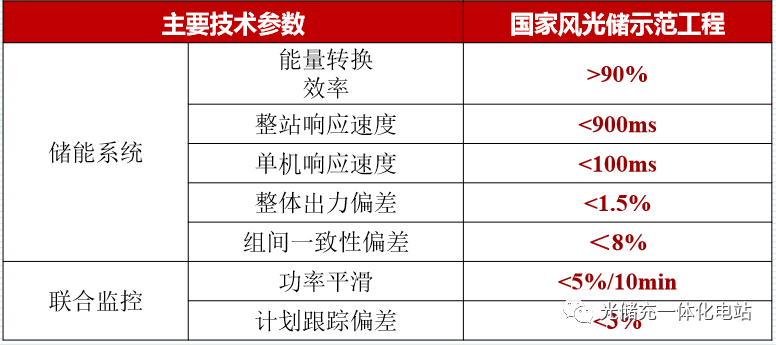

7. 集中式储能系统调频/调压性能优异,惯量响应时间50ms,一次调频响应时间100ms,功率精度0.5%;

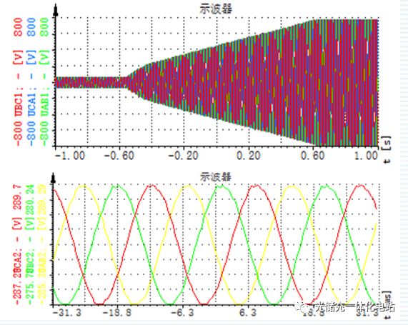

8. 以5MW电站式VSG为启动电源,构建了风光储站内孤网运行环境,首次实现了全电力电子系统黑启动实验;实现50km外500kV变电站的零起升压。
▲ 集中式储能调频/调压实测曲线
▲ 零起升压电压电压曲线
▲ 实测性能纸指标
