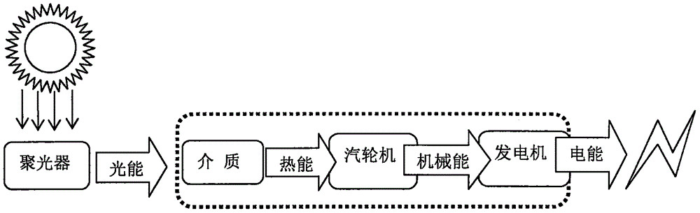

太阳能光热发电原理为利用反射镜,将太阳辐射能聚集在吸热器上,加热吸热介质,将光能转化成热能,吸热介质再通过蒸汽发生系统产生高温高压蒸汽,推动汽轮发电机组发电。
图1-1  太阳能光热发电原理图

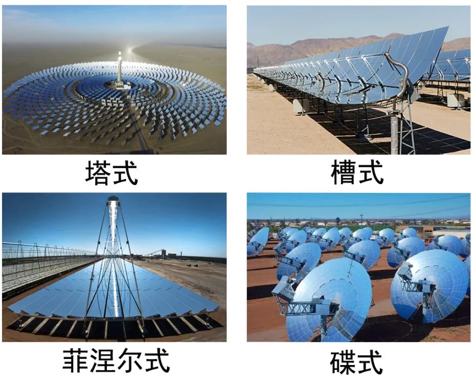

主要技术路线分类
图1-2 光热发电主要类型
以上塔式和槽式光热电站目前在国际上均已实现大规模商业应用,而碟式和菲涅尔式则还处于系统示范应用阶段。

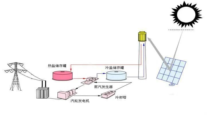

       典型的光热电站主要由三部分系统组成:太阳岛、传储热岛、常规岛。限于篇幅,本文以塔式光热电站为例。
图1-3 塔式光热电站示意图(图片来源于网络)
太阳岛:反射镜场(定日镜)、定日镜控制系统、定日镜备用电源、吸热器、吸热塔支架、相关热力管道等。
传储热岛:储热系统的熔盐或导热油储罐(冷/热各一)、熔盐或导热油泵、电加热器、电伴热、化盐设备、换热器(蒸汽发生器)、相关热力管道等。
热力发电岛(常规岛):汽轮发电机组、高低压加热器、除氧器、升压站、相关热力管道及输电线路等等。

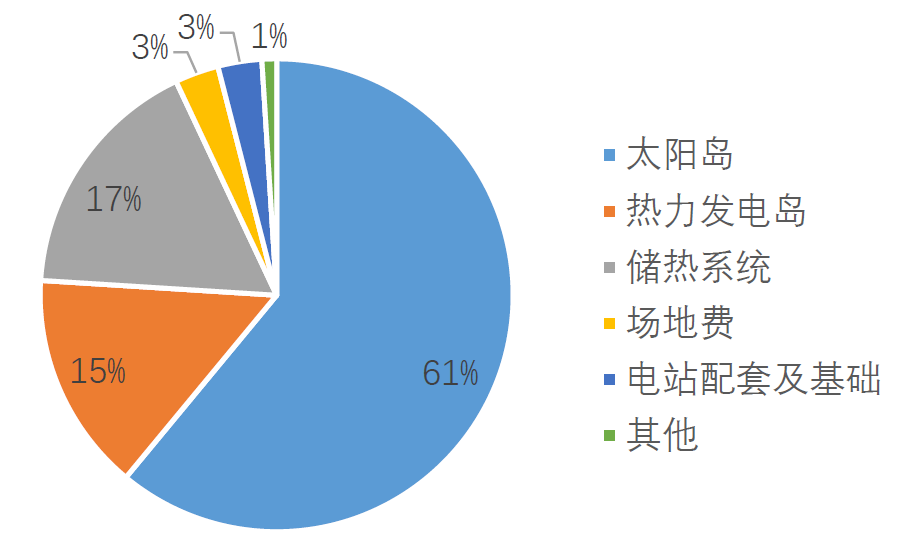

图1-4 50MW塔式光热电站成本构成(来源:中航证券)

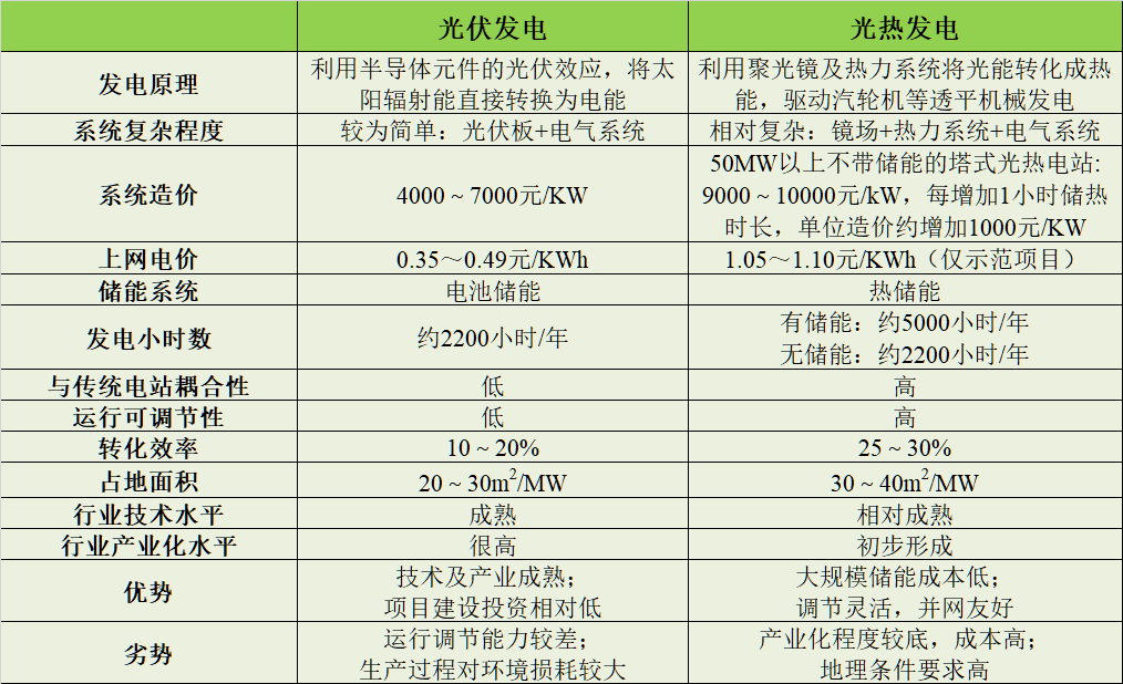

       对很多非电力行业从业者来说,可能还难以分清太阳能光热发电与太阳能光伏发电的区别。两种太阳能发电方式属于完全不同的技术方向,目前在成本、技术特点、应用等方面各有优劣,在此做简要的归纳对比。
表1-1  光伏发电与光热发电对比
(根据行业公开数据整理)

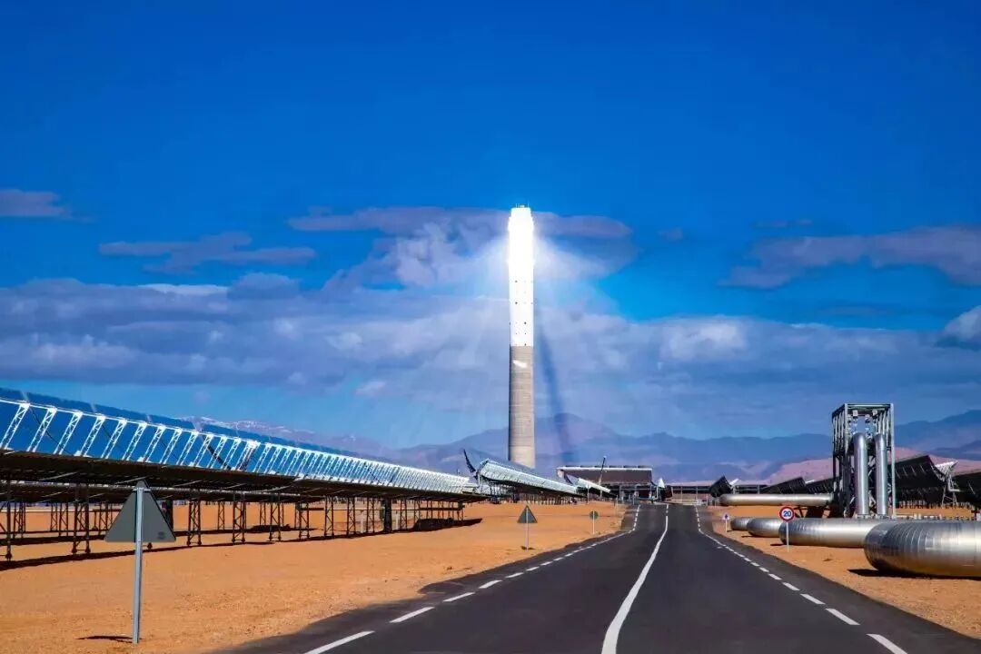

从近年来光电发电行业出现的主要事故来看,光热电站在建设期及运营期主要面临自然灾害风险、设备损坏风险、责任风险、光照指数风险等。本文仅归纳几项主要的风险因素进行介绍。
图3-1  光热电站厂区 (图片来源于网络)
