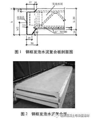

      ( 1) 钢框发泡水泥复合板由钢边框内置正交钢筋桁架组成骨架, 内部填充发泡水泥芯材, 并在上下表面采用含玻纤网的水泥面层进行覆面而成的轻质
构件, 既具有一般混凝土屋面板的承重能力, 又具备保温、隔热、隔声的特点。
      ( 2) 发泡水泥芯材密度为 250 ~ 350 kg·m-3, 质量较轻; 导热系数为 0. 07 ~ 0. 085 W·m-1·K-1, 具备较好的保温隔热性能。耐火极限$2. 0 h, 满足国家一级防火要求; 该板材在设计计算时只考虑了发泡水泥对边框的整体稳定作用而未考虑发泡水泥与边框的协同工作, 所以板材本身的安全储备较大。
      ( 3) 钢框发泡水泥复合板屋面板分为网架屋面板和大型屋面板两种, 其中网架屋面板最大跨度为3 000 mm, 最大板厚为 120 mm; 大型屋面板最大跨
度为 7 500 mm, 板厚为 105 mm, 可以适应不同跨度的使用, 同时可以满足不同工程的节能要求。
      ( 4) 屋面板上下表面采用水泥面层覆面, 厚度为 5 mm, 可作为防水层施工的基层面, 板面高出纵边框顶 15 mm, 有利于板缝间处理后与周围保持标高一致。具体如图 1 和图 2 所示。

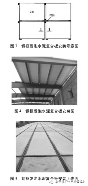

( 4) 吊装时严格排版图对板材一次吊装到位,吊装到工作面的钢框发泡水泥复合板随吊随就位,并根据排板图中设置的缝隙尺寸由人工使用撬棍进行微调, 使钢框发泡水泥复合板的边缘纵横方向顺直、对 齐。就 位 后 板 间 留 设 的 缝 隙 宽 度 一 般 为20 mm, 具体根据现场情况确定。
( 5) 通过微调使钢框发泡水泥板就位后进行焊接, 即钢框发泡水泥复合板的钢边框与钢屋架进行焊接。焊接采用 E43 焊条, 焊缝长度沿板纵向60 mm, 沿板横向不小于边框底宽, 焊缝焊脚尺寸为3 mm, 焊接完成即完成了一块钢框发泡水泥复合板的安装, 按照上述过程逐步进行安装、焊接。安装示
意如图 3 所示, 安装效果如图 4 和图 5 所示。

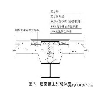

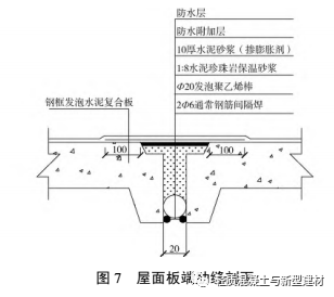

      为防止冷( 热) 桥的出现, 大面施工后要进行板间缝隙的处理, 板缝根据部位的不同分为端肋板缝和主肋板缝。板缝之间嵌填发泡聚乙烯塑料棒, 一方面可以起到支撑缝隙上部材料的作用, 另一方面可以满足节能保温的要求。屋面板主肋缝嵌填时, 将发泡聚乙烯塑料棒从上面一直嵌填至钢梁表面, 与钢梁紧密接触。在屋面板端肋缝嵌填发泡聚乙烯塑料棒时, 根据施工情况可以采用下部焊接钢筋或者封焊 3 mm 钢板来起承托作用, 如果室内装修有要求, 执行室内装修要求即可。嵌填的发泡聚乙烯塑料棒直径应大于缝隙宽度, 这样自身也可以起一定的承托作用。嵌填时一人在缝隙底部用平板进行支撑, 另一人从缝隙上面向下进行嵌填, 确保完成后在一个标高, 缝隙底部按照室内装修要求施工即可。发泡聚乙烯塑料棒嵌填完成后, 在其上面采用1 ∶8的水泥珍珠岩保温砂浆进行塞填缝隙和抹压, 直至表面平整密实, 具有一定强度后, 在砂浆表面抹10 mm 厚 1 ∶2. 5 的水泥砂浆( 掺水泥质量 3% ~ 5%的膨胀剂) , 使上表面与发泡水泥复合板上表面齐平, 施工后对水泥砂浆找平层加强养护, 养护时间7 d。具体节点如图 7 和图 8 所示。

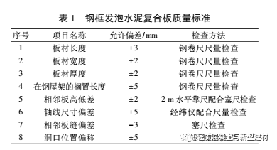

4 工程质量控制
4. 1 材料质量控制
( 1) 钢框发泡水泥复合板进场必须有厂家合格证和检验报告, 并对其外观质量、尺寸、规格型号、数量进行检查和核对, 核查是否与排板图提供的内容 吻合, 并对检验报告上的防火性能、密度、导热系数、吸水率等相关指标与设计指标对应进行核查, 确保各项指标满足设计要求。
( 2) 进场后应对钢框发泡水泥复合板进行见证取样, 检查挠度、导热系数等物理性能是否满足设计要求, 其中纵边挠度限值要求为#l0 /200。
( 3) 现场钢框发泡水泥复合板要选择合适的场地进行堆放, 在堆放过程中要加强成品保护, 避免发生不必要的损坏, 影响施工质量。
4. 2 施工质量控制
( 1) 钢框发泡水泥复合板吊装时, 起吊点应满足 4 点起吊的要求, 避免起吊过程中钢框发泡水泥复合板产生变形、开裂等现象。
( 2) 钢框发泡水泥复合板吊装前要核对板材的规格、型号, 检查钢屋架轴线尺寸, 以确保安装的精确度。钢框发泡水泥复合板搁置长度+60 mm, 同
时板 缝 在 满 足 排 板 图 的 要 求 外, 偏差应控制在-3 mm内。安装过程中随时进行纠偏, 严禁出现累计误差。
( 3) 钢框与钢屋架焊接时, 每块钢框发泡水泥复合板与钢屋架的焊接点数一般+3 点, 焊缝长度沿板纵向+60 mm, 沿板横向不小于边框底宽, 高度
+3 mm, 焊缝宽度控制在 8 ~ 10 mm 为宜。
( 4) 板缝节点施工时, 采用发泡聚乙烯塑料棒填缝时, 为了保证嵌填严密, 其直径要大于板缝的宽度, 嵌填应均匀、高度一致。
( 5) 钢框发泡水泥复合板质量标准见表 1。
