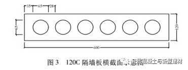

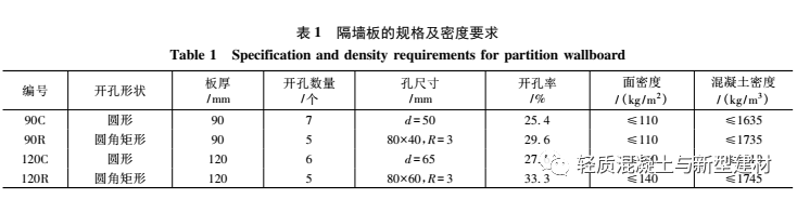

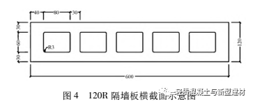

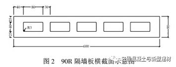

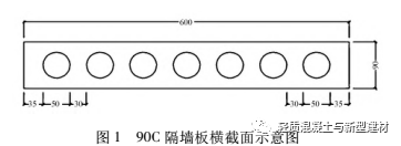

    《建筑隔墙用轻质条板通用技术要求》( JG/T169-2016) 中,对于板厚为 90mm 和 120mm 的空心板,要求其面密度分别不大于 110kg /m2 和 140kg /m2。因此在一定隔墙板开孔率的情况下,用于制备隔墙板的混凝土密度有一个上限值。开孔率越大,能够使用的混凝土密度值越高。由于轻质多孔混凝土抗压强度随着密度增加而提高,因此可通过隔墙板的开孔设计合理地提高其开孔率,使用密度更高的轻质混凝土进行隔墙板的制备,从而解决 NRFC 隔墙板抗压强度不足的问题。综合考虑隔墙板的孔型设计需注意的事项,按照《建筑隔墙用轻质条板通用技术要求》( JG/T 169- 2016) 中的标准板尺寸,针 对 板 厚 为 90mm 和120mm 的隔墙板,分别采用圆孔和圆角矩形开孔的设计方案。隔墙板的开孔形状、尺寸及混凝土密度要求见表 1,隔墙板的横截面示意图见图 1~图 4。
      由表 1 可见, 采用上述隔墙板开孔设计, 最大混 凝土密度介于1610-1745kg/m3之间。考虑到 混 凝 土 湿 密 度 略 大 于 混 凝 土 密 度, 选 择
1750kg/m3为试验中混凝土最大湿密度。

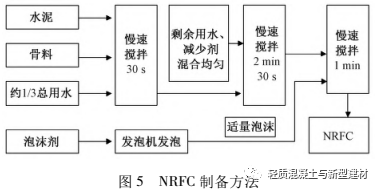

NRFC按图5 制备, 然后进行性能测试。

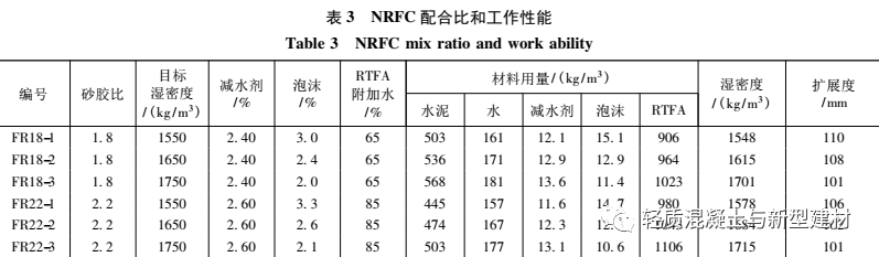

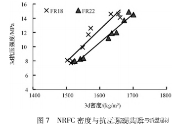

    选择水胶比为0.28、砂胶比设置为 1.8 和 2.2, 用减水剂用量和 RTFA附加水量调整流动性, 调整泡沫 用 量 制 备 目 标 湿 密 度 分 别 为 1550kg、1650kg/m3和 1750kg/m3的 NRFC。试验得到的NRFC配合比及工作性能见表 4, 试件 4V 龄期密度与抗压强度见图 9。
    由表 3可见, 通过调整减水剂、RTFA附加水量和泡沫的用量, 可以配制出湿密度接近目标值的NRFC, 且胶砂比为1.8 和 2.2的配合比均具有较好流动性。
    从图 7 可见, 随混凝土密度增加, 抗压强度增加。在密度相等时, 砂胶比越高, NRFC 的抗压强度越低。其原因一是随着 RTFA用量增大, 混凝土中胶材料用量减少, 浆体中含气量增加; 二是为保证混凝土的工作性能,RTFA 附加水量增加, 从而造成实际水胶比偏大。
    砂胶比为1.8时, 可得到强度性能较好的混凝土; 但考虑到砂胶比较高时, 其水泥用量较低, 可降低混凝土干缩及材料成本, 故优选砂胶比为2.2的
NRFC进行后续研究。

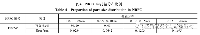

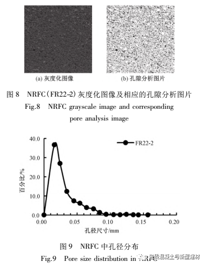

     将 NRFC(FR22-2)试件切割后, 用数码相机拍照, 使用 Image-PRO plus6.0软件进行气孔的孔结构分析。NRFC灰度化图像及相应的孔隙分析图片见图 2。使用 Image-PRO plus6.0 软件进行图 8 的处理后, 进行全截面的孔隙分析统计, 统计结果见图 9及表4。
注: 编号中 F代表泡沫剂, R代表RTFA, 其后数字为砂胶比乘以 10, -1、-2和-3 分别代表目标湿密度为1550kg/m3、1650kg/m3和1750kg/m3。RTFA附加水是指由于RTFA 吸水率较高而额外引入的水, 以其饱和面干吸水率的百分数表示, 不包括在水胶比中。
    从图 1 和表 8 可见, NRFC 的孔径均在 0.16mm以下, 且主要集中在0.1mm 以下, 孔径很小。这表明泡沫剂的效果较好, 能够引入大量微小气泡, 能够保证混凝土有较高的强度。

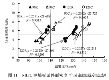

    采用表 3中砂胶比为2.2, 不同目标湿密度的NRFC 制备隔墙板试件, 测定 3d 混凝土密度、面密度及 3d 抗压强度。将墙板试件3d 混凝土密度与 3d抗压强度作图 10, 面密度与 3d 抗压强度作图11。
由图 10 可见, 随着混凝土密度增加,NRFC隔墙板抗压强度增加; 混凝土密度在约1600kg/m3 时,才能使四种隔墙板的抗压强度均能满足要求。对
90mm 和120mm 厚 NRFC 隔墙板而言, 在同样混凝土密度时, 均是圆孔隔墙板的抗压强度高于圆角方孔隔墙板, 这主要是圆孔隔墙板的开孔率较低所致。
由图 11可见, 随着 NRFC 隔墙板面密度增加,四种隔墙板的抗压强度均增加。对 90mm和 120mm厚 NRFC隔墙板而言, 在同样面密度时, 均是圆角方孔隔墙板的抗压强度明显高于圆孔隔墙板; 这主要是由于圆角方孔隔墙板的开孔率较高, 能够使用较高密度的混凝土所致。这就表明, 在同时满足隔墙板面密度和抗压强度的要求时, 采用开孔率更高的圆角方孔隔墙板更为合适。
      根据其线性拟合方程, 可计算得到对于90R和120R的隔墙板, 在满足隔墙板面密度和抗压强度的要求时, 其对应的 3d 混凝土密度范围是1610-1735kg/m3 和1600-1745kg/m3。考虑材料波动,3d 混凝土密度宜为 1670kg/m3 。考虑到 3d 混凝土密度较湿密度低 85‘Y GW4 左右, 且含水率为 8.2%左右, 则对应的混凝土湿密度为1710kg/m3 , 干密度 为1545  kg/m3。

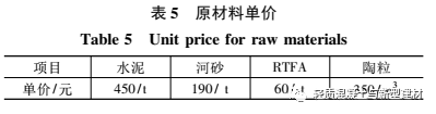

水泥、河砂及陶粒的价格参考某隔墙板厂家价格,RTFA按照 60元/t( 参考上海市再生骨料价格)进行计算。材料单价见表 5。
