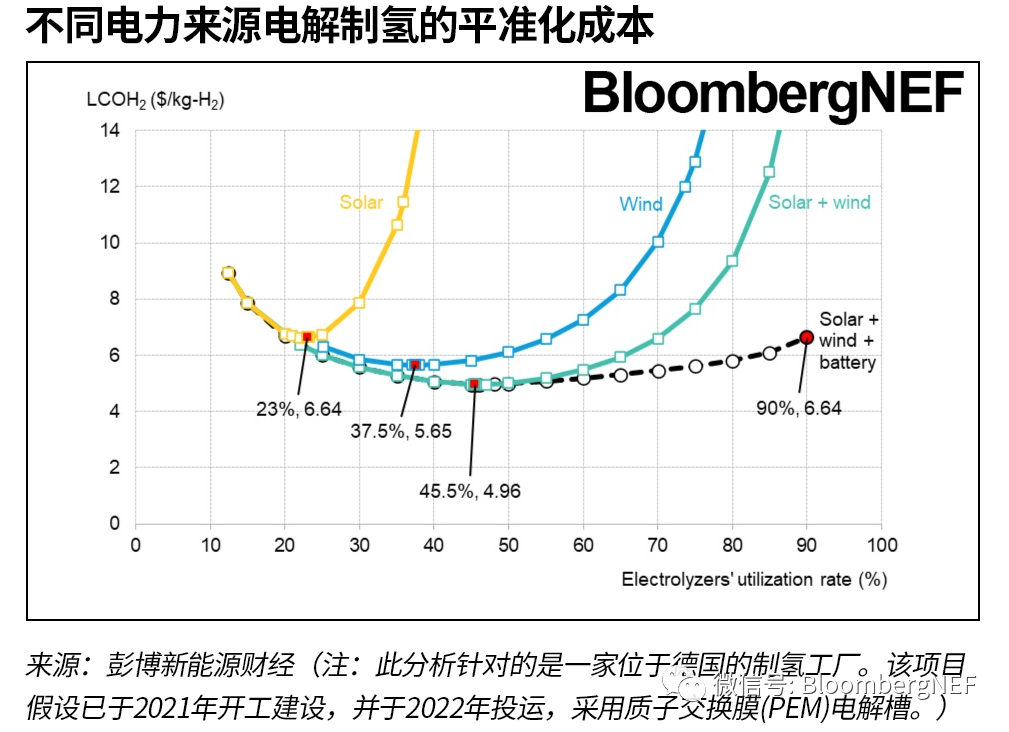

绿氢可能成为全球减少排放的一个重要途径,而绿氢生产成本将在很大程度上取决于所使用的可再生能源类型。
彭博新能源财经的制氢电解槽优化模型(H2EOM) 可以确定绿氢生产的最优离网可再生能源解决方案。绿氢的成本由两部分组成:电力支出以及新建并维护一座电解制氢工厂所需的平准化成本。这两个部分的最低可能总和即是对应的最佳电力解决方案。
当对可再生能源资产进行组件超配并配建电池储能系统时,电力成本就会上升。然而,电解设施的平准化成本会下降,因为相同功率的电解槽将实现更高的利用率。
彭博新能源财经的模型可以评估一系列广泛的项目设计,但通常会得出两个结论。首先,与单独依赖一种能源相比,结合风光提供的解决方案更便宜。其次,对于需要稳定绿氢供应的应用而言,增加电池可以提高经济性。
