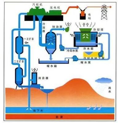

当前世界主流的地热能发电技术是指将地热能转化为机械能再转化为电能的技术,与常规火力发电技术的原理相同。 在此基础上逐步衍生出四种主要的地热发电方式 : 干蒸汽直接发电、蒸汽扩容发电 ( 又称闪蒸发电 ) 、双工质循环发电、全流发电。
