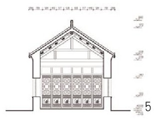

抬梁式的苏北民居中比较重要的建筑多采用“七檩”屋架并带有前廊后厦的形制, 也有仅带前廊不带后厦的类型。这一类型的民居主要部分即为七檩屋架部分, 进深一般为4-5米, 脊檩下由脊瓜柱支撑, 脊瓜柱两侧常设山雾云和抱梁云。上、中、下金檩下均由横梁上的短柱支撑, 短柱两端横梁出头处往往通过木雕刻加以装饰梁头。前廊部分进深多为1.5至2米, 其屋面结构类似于江南地区的船篷轩, 即在原有的屋面下增加一层弯椽, 弯椽下方采用南方多见的坐斗、驼峰与月梁借以支撑上部的两根檩条, 坐斗下方的横梁也采用江南的直作月梁, 整体来看前廊部分由于其地位重要, 因此带有很强的装饰风格, 而且在木构构件与雕刻风格上体现出一定的江南风格。目前, 比较典型的七檩带前廊后厦民居为户部山崔家上院大客厅、余家大院积善堂, 如图1。值得一提的是, 余家大院积善堂与崔家上院大客厅均是各自院落建筑群中的核心建筑, 因此这两座建筑在结构形式、装饰细部等方面都要体现出一定的等级性, 它们所采用的七檩带前廊后厦式屋架也是苏北地区抬梁式建筑中最重要的结构形式。
1. 户部山余家大院积善堂剖面

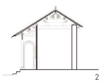

除了七檩带前廊后厦的抬梁式之外, 苏北地区的抬梁式建筑还有以下几种类型, 即七檩屋架带前廊不带后厦、七檩屋架不带前廊后厦、五檩屋架带前廊、五檩屋架不带前廊后厦等。其中, 七檩屋架带前廊和五檩屋架带前廊这两种建筑在等级上要高于不带前廊的结构形式, 其前廊结构比较简单, 均采用单步梁或双步梁的结构, 在装饰细部上也较为简单。这两种形式的典型代表为徐州户部山余家大院二进院的馨悦山房, 如图2。不带前廊的七檩屋架和五檩屋架, 在户部山崔家上院和连云港南城镇中还有较多实例, 其整体风格比较简单, 多用于次要院落内的正房, 地位要比周边的厢房和杂屋要高。
2.户部山余家大院馨悦山房剖面

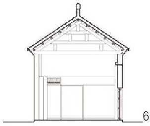

三重梁起架式, 即在一梁、二梁的下方又增加了一道梁 (简称三梁) , 这样形成了一、二、三道梁形成的抬梁式结构共同支撑两道斜向叉手梁形式。这种三重梁起架式由于结构高度抬升, 因此在进深方向也有所增加, 适合建筑体量大、内部空间大且进深方向较深的次要建筑, 如图6。
6.窑湾镇文革纪念馆三重梁起架

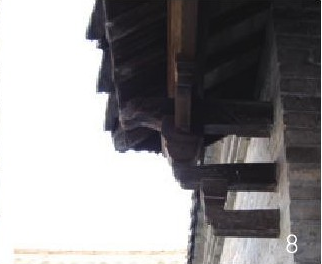

由于苏北民居建筑群一般采用门屋的形式作为其主要出入口, 门屋一般外部装饰简朴而内敛。但进入门屋之后在院落的内部, 重要建筑的主要大门上部往往采用挑檐来体现其地位的重要性, 因此在挑檐的下方往往采用插栱的方式来加以承托, 如图8。在建筑墙身的中间采用挑檐的方式, 不仅可以强调入口在建筑中的重要地位, 同时也借助插栱、瓦当等装饰性较强的构件, 用以体现院落主人的身份等级。
8.余家大院入口插拱
