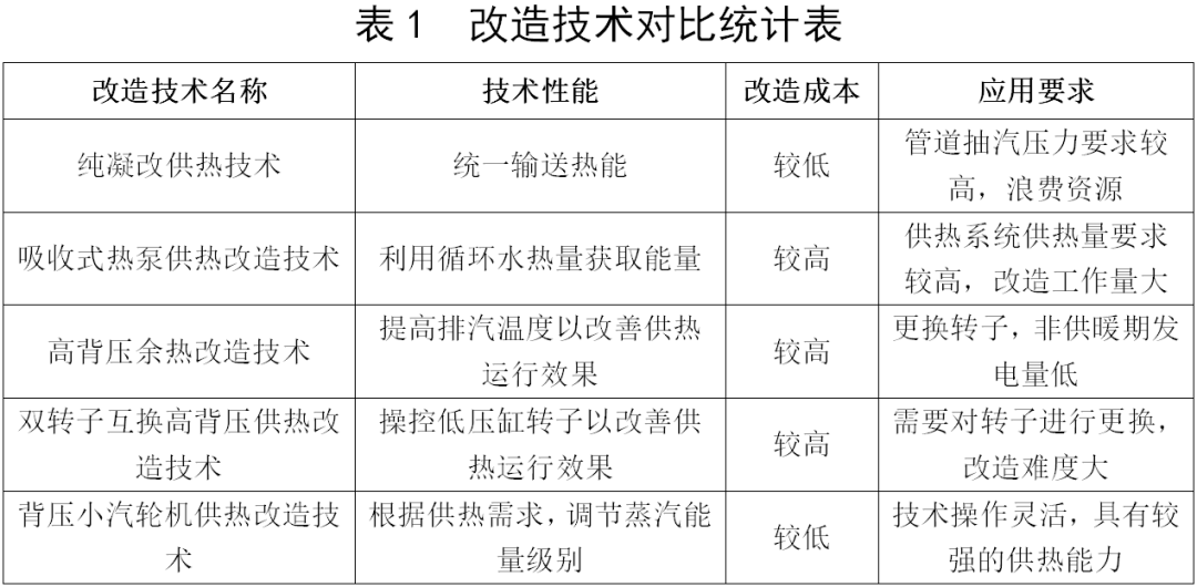

当前,供热改造工程技术种类众多,应选取适合公司现有条件且改造成本较低的改造方案。本文对比了5种较为成熟的改造方案,对其技术性能、成本和应用要求分别进行分析,如表1所示。
可见,背压小汽轮机供热改造方案具有较为突出的优势,操作灵活、供热能力强,且成本控制优势明显 [2],能满足改造需要,因此选择该方案作为2×50 MW CCPP供热改造方案。最终确定扩建一套背压发电机组,并配备一套减温减压器和蒸汽引射器系统为辅助供汽设备。

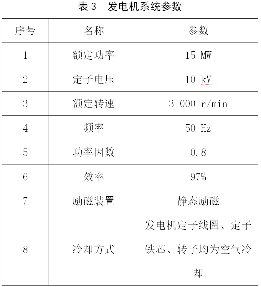

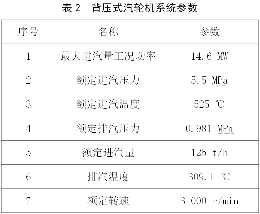

(1)选用高温、次高压、单缸、单轴背压式汽轮机,设计结构简单、安全可靠、维修方便、通用性强,且具有较高的经济性。其参数如表2所示。
选用发电机参数如表3所示。

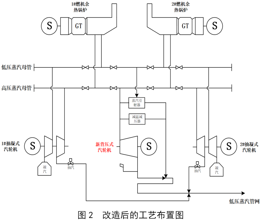

增加一套背压式汽轮机组,改造后的2×50 MW燃气蒸汽联合循环发电系统工艺布置如图2所示。
2台燃机余热锅炉产生的高、低压主蒸汽进入高、低压蒸汽母管,可根据生产需求分别进入3台汽轮机做功:
(1)高效发电模式下,主蒸汽进入2台原抽凝式汽轮机执行发电任务;
(2)蒸汽供应模式下,主蒸汽通过联络母管进入背压式汽轮机执行发电任务和供汽任务。
改造后,2×50 MW燃气蒸汽联合循环发电机组可实现不同模式下的灵活切换。

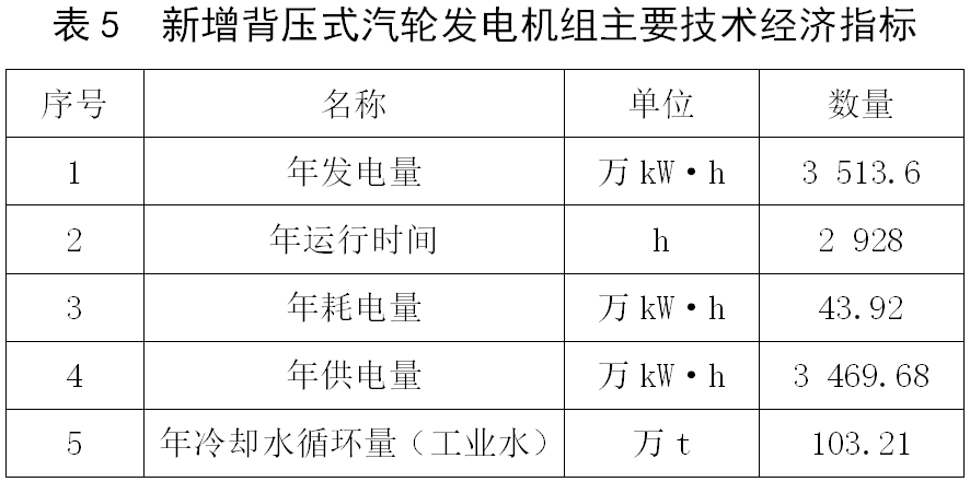

本次改造不仅提高了蒸汽供应能力,填补了厂区采暖季蒸汽的缺口,同时还提高了高效燃气蒸汽联合循环发电机组的能源利用率,还可以利用余热发电,满足厂区的用电需求,并降低了环保风险,能源得以高效梯级综合利用,实现了综合能效提升。新增背压式汽轮发电机组主要技术经济指标如表5所示。
如表5所示,本项目背压式发电机组预计年运行时间为2 928 h,年发电量3 513.6万kW·h,自身年耗电量43.92万kW·h,年供电量3 469.68万kW·h,年供蒸汽409.9×103 t,年节能量折合标煤18 539.23 tce。
