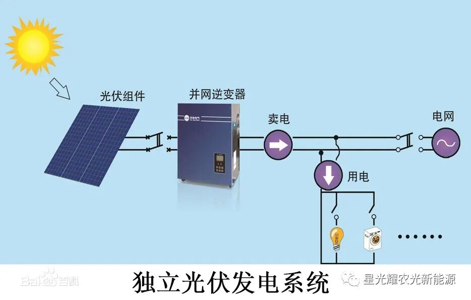

独立光伏发电系统分类
独立光伏发电系统也叫离网光伏发电系统。主要由太阳能电池组件、控制器、蓄电池组成,若要为交流负载供电,还需要配置交流逆变器。独立光伏系统可分为直流光伏发电系统和交流光伏发电系统两大类。

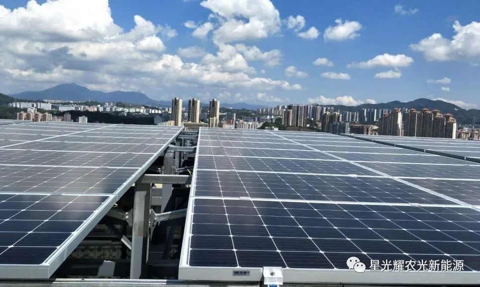

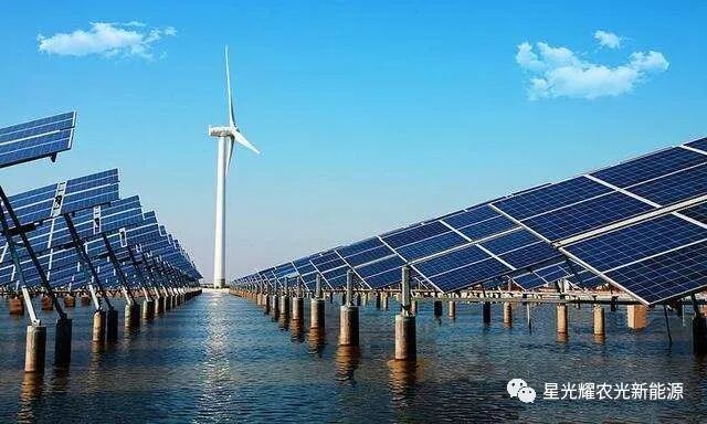

独立光伏发电系统应用
独立光伏电站也称孤立光伏电站。在光照条件较好且负载需求量相对较大的无电村镇、海岛,在几公里范用内用户相对集中的无电汉域,适宜建立独立光伏电站。目前独立光伏电站容量规模在几千瓦到几十千瓦。电站由光伏电池板阵列,蓄电池和变换器、能愉苍理器、配电和输电系统构成。
发电系统自天完成对蓄电池的充电,同时电给光伏水泵、加工机器等供电,进行抽水、蓄水和加工作业,晚间完成对蓄电池的逆变放电控制,实现对负载的供电,设计独立电站时,考虑蓄电池的合理使用是很重要的一个环节,尤其是对夜间用电或存在用电高比率的电动机类动负荷。
