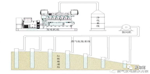

利用垃圾填埋气发电示意图
经过处理之后的垃圾填埋气,热值可以达到16MJ/m?以上,处理后的垃圾气每立方米通过内燃式发电机组可以发电1.6-2.2KW.h,是一种理想的发电机组燃料。我们可以利用这些废气作为发电机组的燃料进行发电,并将电力销售给国家电网公司。发电机组系统的核心设备--发动机,工作时排出的高温尾气也是一种很好的资源,利用500-550℃左右的高温尾气通过废气锅炉可以生产饱和蒸汽和热水,也可以通过溴化锂系统实现制冷,建造冷库等,采用冷热电联产技术的垃圾沼气电站,大大提高了电站的综合效益。由于将臭气收集之后用来发电用,由此减少了臭气排放,改善周边的居住环境与当地居民的关系。
综上所述,科学利用垃圾填埋气不仅仅能减少垃圾填埋场爆燃机会,减少温室气体排放,还能生产绿色再生能源(电力),还可以增加当地的税收和工作机会,具有非常好的经济和社会效益。

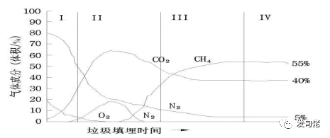

生活垃圾运到填埋场之后,经过好氧期、厌氧期不产甲烷期、厌氧产甲烷期等阶段,大约需要在1-2年的时间,垃圾填埋场的沼气的产量就会相对的稳定,请看如下图示。
垃圾填埋气体成分与时间的变化关系

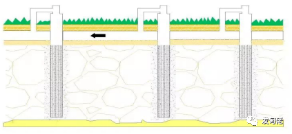

   根据不同的垃圾填埋场和垃圾填埋场填埋垃圾的作业方式,我们在不影响原有的填埋作业的情况下,根据实际情况采用竖井、水平井或膜下井等采气方法,将垃圾填埋气集中到电站旁边集中处理。
垃圾填埋气的采集示意图
不同的垃圾填埋气收集方式,会影响气体的产量。

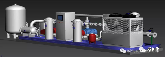

沼气发电需要投资哪些系统?
1、填埋气收集系统:利用各种管道和打井工艺,将垃圾填埋气收集到电站旁边集中处理。
2、预处理系统:对收集过来的气体进行脱硫、脱水、稳压等工艺处理,使之适合发电机组使用;
3、发电系统:利用内燃式的发电机组利用垃圾填埋气进行燃烧做功发电;
4、高低压配电系统:利用各种高低压配电柜、保护柜等,将电源送至国家电网的收纳端。
5、集中控制系统:将发电机组和预处理系统等相关数据集中到一处进行集中控制和监测。
