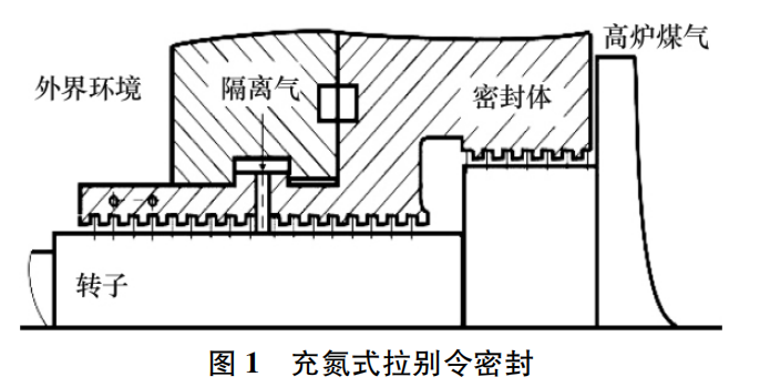

“ 拉别令密封”别名迷宫式密封。其主要工作原理为向密封装置内通入一定压力的N2以此来隔绝高炉煤气,阻止煤气泄漏。其结构示意图如图1所示:

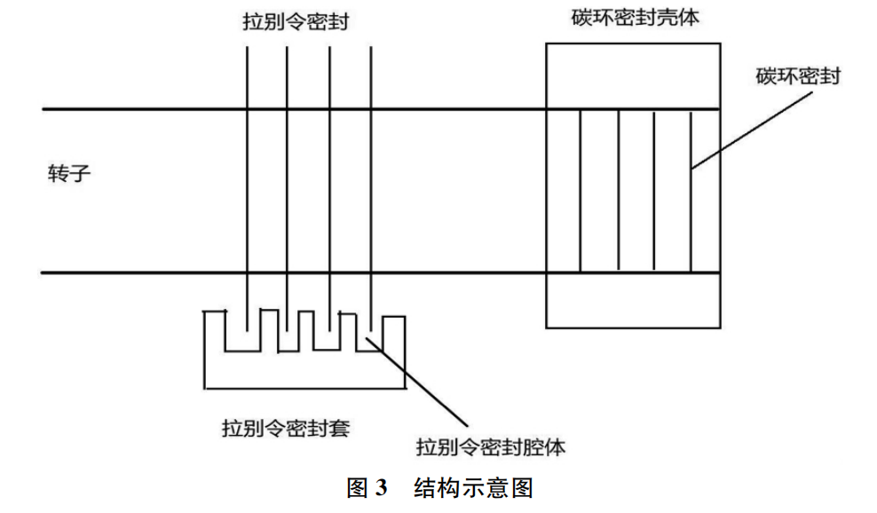

TRT碳环密封的工作原理为利用氮气的密封性,将氮气通入碳环密封隔离气腔,使得产生的压差将高炉煤气控制在机组内。机组运行之前,碳环因弹簧的拉紧力紧贴转子轴表面,并形成楔形间隙。机组运行之后,氮气因旋转运动进入楔形间隙从而形成流体膜,碳环受到压力上浮,且向轴心运动。氮气由楔形间隙进入介质腔,扩散至腔体各处,实现隔绝煤气的功效。第一级密封包括碳环密封和拉别令密封 ( 迷宫密封) ,在机组高速运转时 产生转子径向跳动,轴颈与轴瓦的间隙常规状态为0.2至0.25mm,因此为保证转子与密封圈不因接触发生刮擦,密封间隙必须不小于0.25 mm。因为存在间隙,煤气泄漏无法避免。

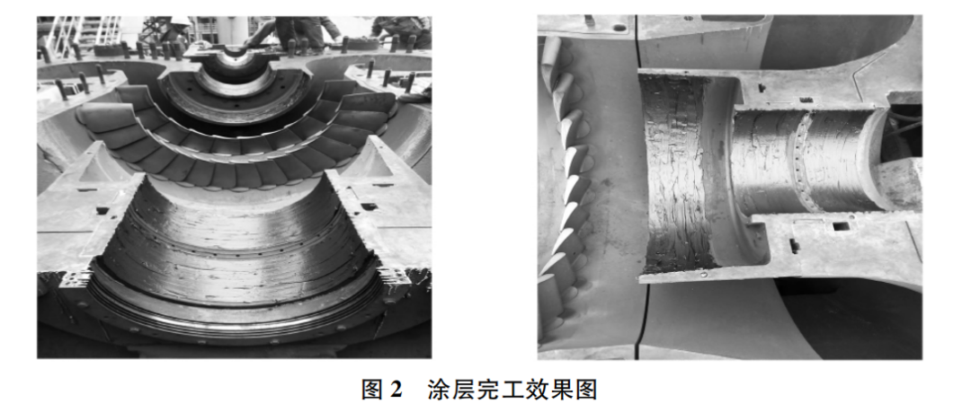

团队结合以往旋转设备检修经验,使用涂料涂层来修复腔体间隙过大现象,此方案能够以较短时间完成修复,同时也避免转子吊出对机组其余构件造成意外损伤。利用锂基酯的密封性能,采用XHP 999 型锂基脂混合二硫化钼(MoS2)粉末,按照17∶3 比例调制得涂层原料,将涂料涂抹至拉别令间隙处以减小拉别令密封与外界的接触面积。二硫化钼锂基润滑脂为外观呈灰黑色的油脂状膏体,拥有良好的润滑性能及热稳定性。广泛应用于海陆空各式运输工具领域。普通钙基润滑脂在70℃至80℃时即液化,严重影响润滑能力,且在温度下降后无法彻底恢复润滑性能。该材料克服了普通脂类材质耐热性能不足这一缺点。
二硫化钼锂基酯涂层可有效弥补拉别令密封腔体内间隙,使得运行系统始终处于动态密封状态下。同时该涂层的润滑性能可有效改善实体接触时的摩擦损耗,极大程度上确保机组运行顺畅稳定。
同时在与业主方沟通后,决定将氮气进量由7500m3/d-8000m3/d 减少500m3/d-1000m3/d以防止过量氮气提升内部腔体气压,将部分高炉煤气压至外部,造成气体泄漏。
涂层完工效果,如图2所示:
同时在与业主方沟通后,决定将氮气进量由7500m3/d-8000m3/天减少500m3/d-1000m3/d以防止过量氮气提升内部腔体气压,将部分高炉煤气压至外部,造成气体泄漏。下附结构,如图 3 所示:

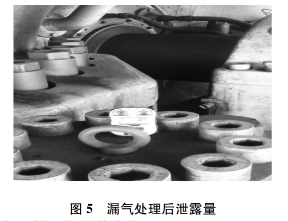

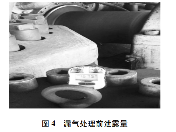

技术攻关前漏气量1675PPM,超出规定安全界限值数倍,严重影响业主方的日常生产活动,如图4所示。技术攻关后漏气量直接降至 0 (10 PPM 以 内) ,成效显著,有效保障业主方安全及经济利益,如图5所示。
