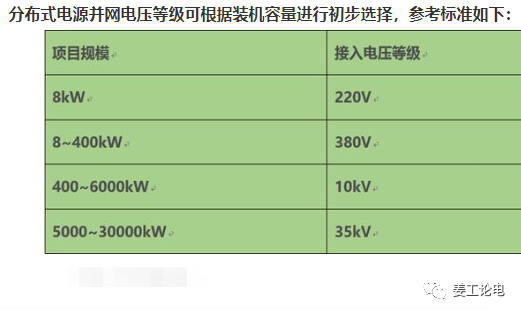

二、光伏板的并网电压:(来自网络)
这个和不同电压等级的合理供电容量差不多,小儿科,PASS

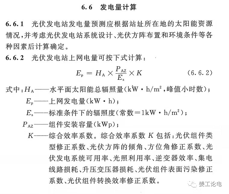

三、光伏系统的发电量和发的功率:(来自国标和书籍)
GB50797-2012:
论述:这个国标的公式的解释有不是很正确的地方,因为Ha和Es单位一样约掉了,K是折扣系数,所以Ep的含义应该就是是峰值功率而不是发电量。
江苏地区Ha=1(下面解释为啥是1),Es国标本身是1,K取中间值0.7,Paz就是光伏板的峰值功率(单块板乘以数量)

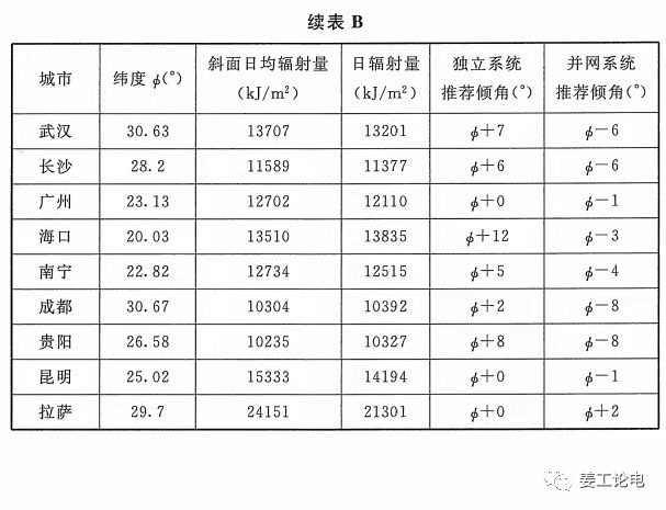

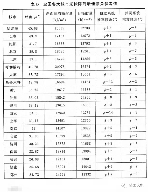

江苏地区为什么Ha=1   ???
通过以前的文章我们知道江苏的光分区不咋地,排第四,对应上图的3级或4级,分界线是每年5040MJ/m2,换算成每天(对应3.8h)是5040/365=13800kJ/m2,换算成每小时是13800/3.8=3631.6kJ/m2,换算成每秒(功率)是3631.6/3600=1kJ=1kW。1kW的功率1小时就是1kW*h一度电。
南京为例:日水平辐射量为每天13099kJ/m2,辐射量基本在3级和4级的分界点上,所以江苏地区可以Ha=1 ,当然中国其他地区可以按辐射量成比例增大。
年发电量更简单,就是功率*小时数(这里江苏每天按3.8h峰值日照时间)
南京年发电量=0.25*0.7*(365*3.8)=242.7kW.H

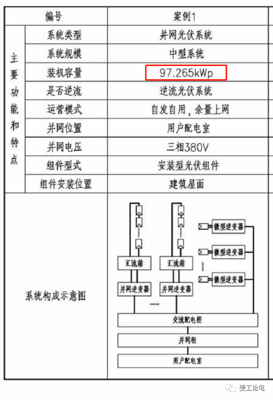

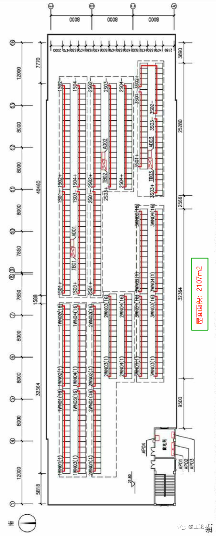

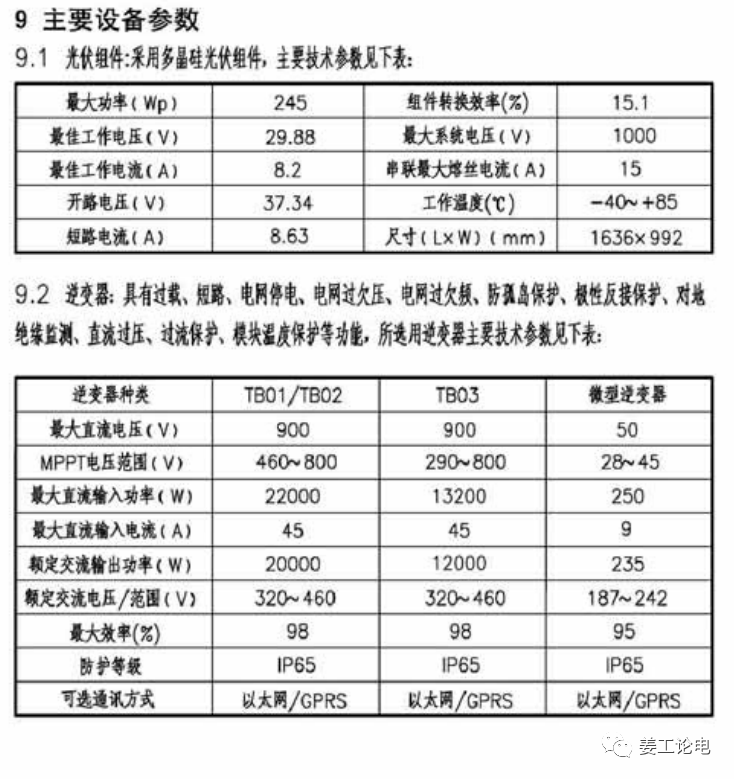

五、光伏系统的单位用地面积发电功率估算:
(来自国标图集的案例)
如果案例在江苏:发电功率=97.3kWp*0.7=68.1kW
单位屋面面积的发电功率:68100/2107=32.3W/m2
案例中光伏板397块,每块板面积1.623m2,合计644.3m2
单位光伏板面积的发电功率:68100/644.3=105.7W/m2
