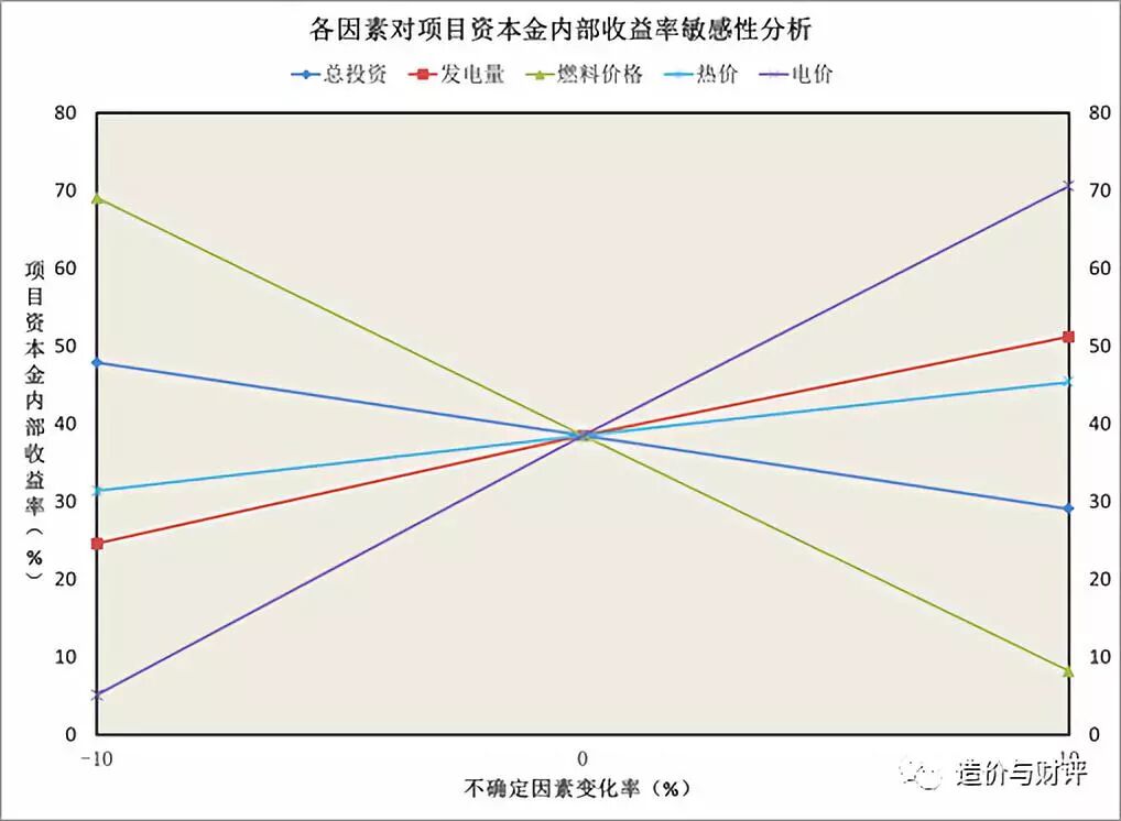

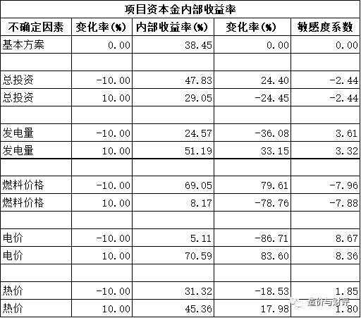

敏感性分析
分别对电价、热价、天然气价、发电量、总投资变化±10%的情况对项目资本金内部收益率作敏感性分析。基本方案各项取值为:上网电价555元/MWh,热价中温中压182元/t(含税)、低温低压132元/t(含税),天然气价2.16元/Nm3,机组年利用小时5500h,工程静态投资315669万元。
通过以上敏感性分析可知,气价和电价的变化对项目资本金内部收益率的影响很大,发电量及工程投资相对较小,热价影响最小。因此降低工程投资风险,天然气价格和上网电价的控制尤为重要。

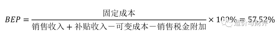

 盈亏平衡分析
以机组投产后生产能力表示的盈亏平衡点BEP为:
经计算盈亏平衡点为57.52%(即当项目年利用小时数达到5500h×57.52%=3164h时,项目可保本)。
