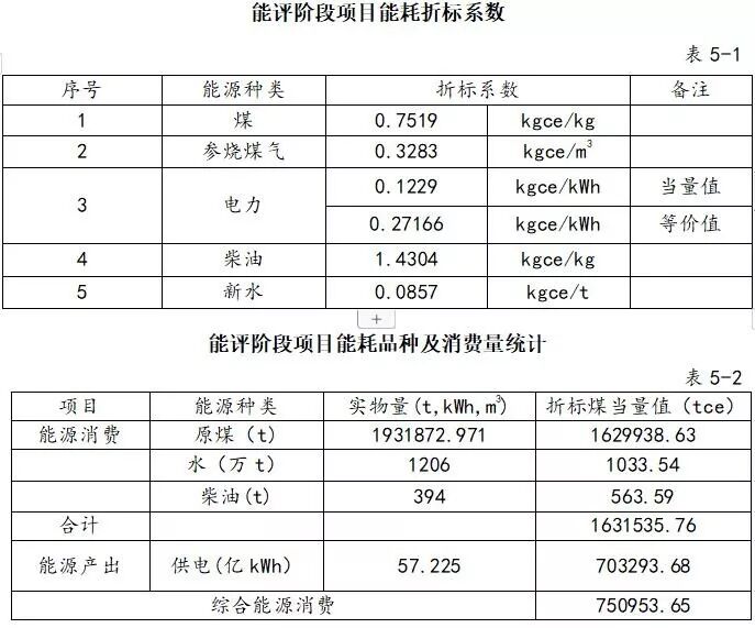

第五章 项目能源利用状况核算及能效评估
第一节 项目能源消费量种类、来源及消费量分析评估
本期工程消耗的能源为煤炭、柴油、电力、蒸汽(热力),其中电力、蒸汽均为自产自用,按照《能源统计工作手册》等相关统计要求,不重复计入本期工程综合能源消耗量。
本项目煤炭地下气化工程气化区拟布置在四采区3号煤层遗留煤柱和边角煤处。气化区大致可分为3个块段,一块段位于3404采空区上方处,即四采区的西南部,拟布置4座气化炉,即1~4号炉;二块段位于3407采空区中段未开采处,即四采区的东南部,布置一座气化炉,即5号炉;三块段位于3401采空区下方东段处,即四采区的东北部,布置一座气化炉,即6号炉。上述采区均已开采结束,气化所用煤炭均为井工无法开采的废弃资源。采用煤炭地下气化技术回收矿井废弃煤炭,属于资源综合利用项目,因此气化所消耗原煤量不计入项目综合能耗。
