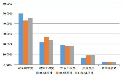

通过对多个火力发电工程的造价数据分析(见图1),可以看出:不同容量机组三大费用所占总投资比例是基本相当的,设备购置费大约占工程静态投资额的45%,建筑工程费约占25%,安装工程费约占18%,基本预备费占30%,其他费用占9%。

通过对火力发电工程各专业投资的构成分析可知:相同等级和主体方案相似的情况下,各专业的投资额和在整体工程静态投资中所占的份额是基本相同或相近的,锅炉专业、汽机专业、脱硫专业、除灰专业、电气专业、热工控制专业、暖通专业、结构建筑专业、调试工程、试验室设备等所占工程静态投资的份额会随着工程外部条件的不同而有所变化,但投资额在同一时期内是基本稳定的。

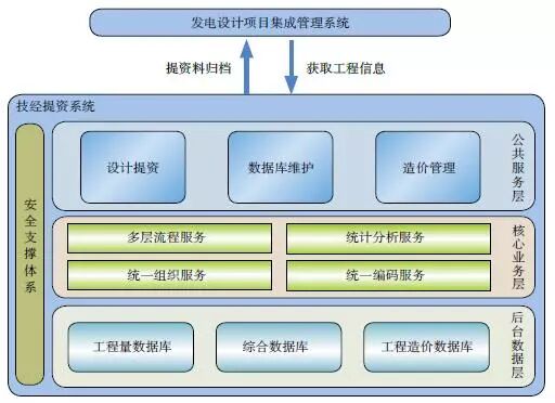

目前,已有企业开发了发电工程技经资料提资软件及工程量数据库软件系统。该系统包括系统管理、工作流程管理、提资标准模块库管理、典型工程量数据库管理、角色管理、应用程序信息管理六大模块。
整个系统的架构模式(见图3)可以定位为:采用B/S分层架构模式,系统通过统一组织结构与多层流程服务和统计分析服务来实现技经提资的前后台管理功能。系统由公共服务层、核心业务层、后台数据层、安全支撑体系四部分组成。发电设计项目集成管理系统与提资系统之间通过接口进行交互,包括获取工程信息以及提资资料归档,使提资系统与公司已有的系统无缝集成,使得系统资源得到充分利用,效益最大化。
图3 发电设计项目集成管理系统框架图
这个系统可以很便捷地实现与工程造价编制软件中的工程量数据的关联,使工程造价人员将更多时间和精力用在关注降低工程造价和提高工程经济效益上。同时,设计专业人员也可以获得大量准确的实际工程量数据,对于方案优化、降低工程投资、控制造价有很重要的意义。
