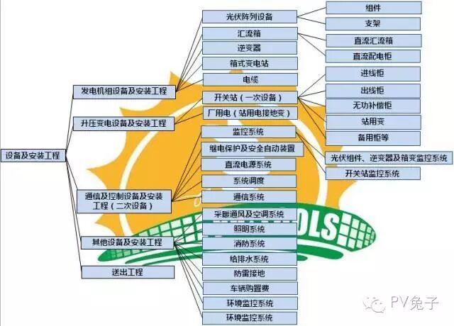

从下图可以看出,光伏电站工程投资由设备及安装工程费、建筑工程费、其他费用、施工辅助工程费、基本预备费、价差预备费及建设期利息七部分组成。下面兔子君将会分项讲解下每一部分怎么计算。
一、设备及安装工程费
构成见下表。
解释
从上表可以看出,发电机组设备及安装工程主要由光伏组件、支架、逆变器、直流汇流箱、直流配电柜、箱变、电缆八种设备组成,上一篇提到,每种设备的设备费由设备原价、运杂费、运输保险费、采购及保管费组成,设备费加安装费就是设备及安装工程费。
兔举例:(因地制宜)
假设我们想算一下采用260w组件的1mwp光伏电站组件的费用,本项目组件的设备及安装工程费为:
材料预算价格= [材料原价+运输保险费+(运杂费×材料毛重系数)] ×(1+采购及保管费率)
*采购及保管费费率取按材料运到工地分仓库预算价格为基数的2.5%计算。
首先通过系统方案设计我们可以确定需要3872块组件,通过市场询价某牌子的组件每瓦卖价3.5元,每块安装费用20元,运杂费及运输保险费因地制宜,在此不考虑。
组件设备费=260×3.5×3872=352.352万元
组件安装费=20×3872=7.744万元
采购保管费=352.352×2.5%=8.8088万元
组件设备及安装工程费
=352.352+8.8088+7.744+=368.9048万元
其它设备计算方法相同。

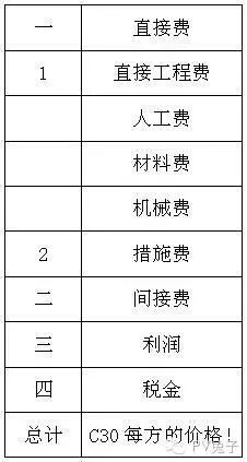

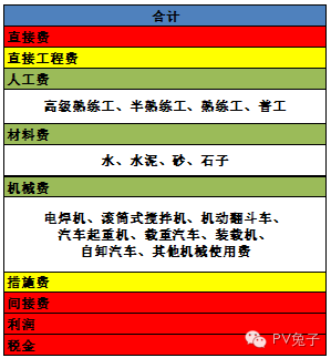

兔举例:假设项目阵列基础采用钢筋混凝土灌注桩基础,那么阵列设备基础的工程量包括钢筋及基础混凝土C30。那么怎么计算当地的C30的材料单价?上一篇文章讲过C30材料单价都包括哪些费用,见下表:

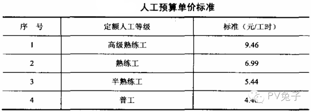

(1)人工费见下表
(2)措施费费率见下表

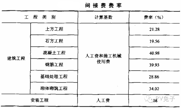

(3)间接费费率见下表

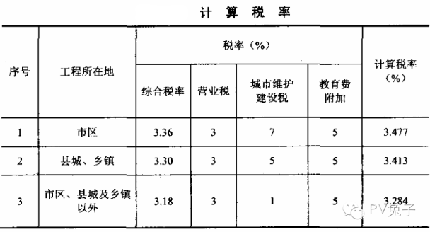

(4)税金见下表
(5)利润
按利润率取10%计算。

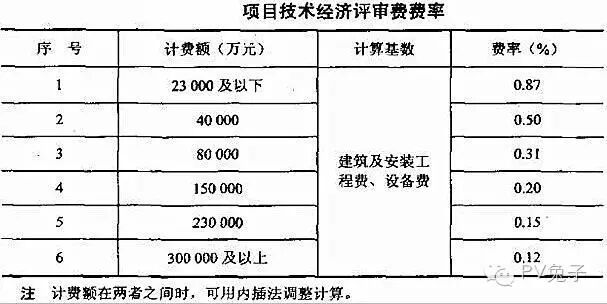

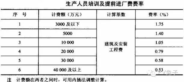

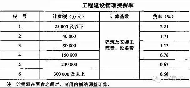

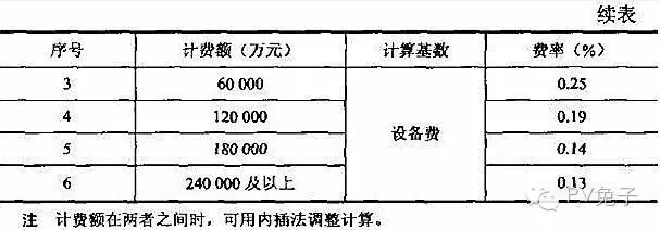

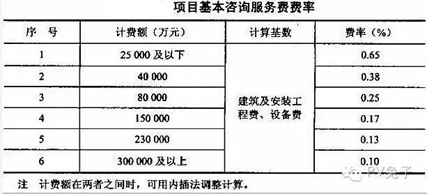

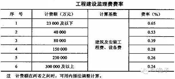

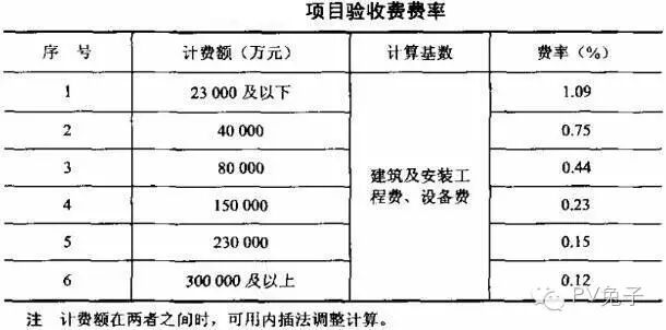

三、其他费用
取费标准见下面表格:
1、工程保险费
按建筑及安装工程费、设备费为计算基数的0.4%-0.5%计算。
2、备品备件购置费
按设备费为计算基数的0.3%计算。
3、联合试运转费
按安装工程费为计算基数的0.4%计算。
兔举例:
假设我们算一下工程建设管理费=(设备及安装工程+建筑工程)×工程建设管理费费率
注意:
(1)项目建设管理费各分项都是这么求:(设备及安装工程+建筑工程)×费率

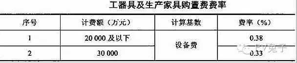

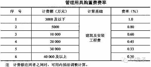

(2)生产人员培训及提前进厂费/管理用具购置费=(安装工程费+建筑工程)×费率
(3)工器具及生产家具购置费/备品备件购置费=(设备购置费)×费率
(4)联合试运转费=(安装工程费)×费率
