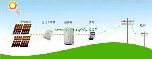

光伏发电系统按照运行方式可分为独立型、并网型和混合型三种类型的光伏发电系统。并网式光伏发电系统与独立式光伏发电系统相比,前者可以利用电力系统中的输电线路实现电能的远距离传输,有电网电能支撑,基本不需要考虑负载特性的影响等优点。目前我国光伏并网发电系统呈现出“大规模开发、中高压接入”和“分散开发、低电压就地接入”两种发展方式,所以我国的光伏并网发电系统可以分为集中式光伏并网发电系统和分布式光伏发电系统两种类型。
1、分布式、集中式光伏系统的特点
分布式光伏并网发电系统位于用户侧,发电供给当地用电负荷,具有占地面积小、运行方式灵活等优点。主要应用在房屋屋顶、建筑物、温室大棚、鱼塘水泵和路灯等场合。集中式光伏并网发电系统主要是指大型的光伏发电站,作为大容量的电源直接给高压输电系统进行送电。一般建设在沙漠之中,具有选址灵活,建设周期短,出力稳定,运行方式灵活,容易参加电网的调压、调频,运行成本低等优点。

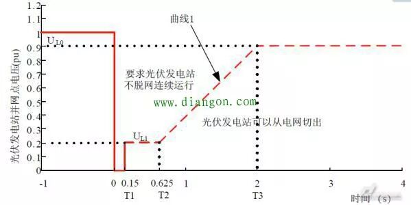

(1)低电压穿越技术。对于大型光伏变电站,当系统发生短路故障造成电压跌落时,光伏电站并不立即退出运行,而是继续与电网相连,并对电网提供一定的支持,帮助电网电压恢复,具备低电压穿越能力将成为了并网逆变器的核心技术。对于大型光伏电站必须有孤岛检测和低电压穿越功能,但是这两项功能相互之间具有一定的矛盾,如何共同实现这两项功能值得去研究。
