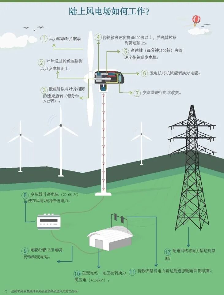

陆上风电场的功能和组成图片
图片来自于iberdrola
陆上风电场如何工作?
风力发电机产生电能,它是一个由钢筋混凝土基础支撑的结构,以确保稳定性和功能性。它有一个根据气象条件启动和停止发电机的控制器,以及一个确定风向以实现正确方向的机制。塔架的高度取决于安装点的气象条件,设有航标系统,具有特定的灯光和颜色,对空中交通非常明显,以确保最大的安全性。
风的能量驱动叶片转动,叶片旨在捕获最大的动能:即使在非常低的风速—每小时11公里的风速,也能启动工作。叶片通过轮毂连接到发电机,轮毂又连接到低速轴,低速轴与叶片以相同的速度转动(每分钟7到12转之间)。齿轮箱将该速度提高100倍以上,并将其转移到高速轴上,高速轴以每分钟超过1500转的速度转动。能量被传递到发电机(一些技术使用直接耦合到低速轴的低速发电机组),其中动能转化为电能。然后进入变流器,将其转换为交流电。
产生的电能是低电压的,因此它被输送到一个变压器,变压器升高电压(升至20到66 kV之间)以便于风电厂内输送。然后将其输送到变电站,变电站将其转换为高电压(超过132 kV)。这些电力现在适合消纳,通过疏散线(通常是架空)传输,该装置连接到配电网,将其输送到家庭。
