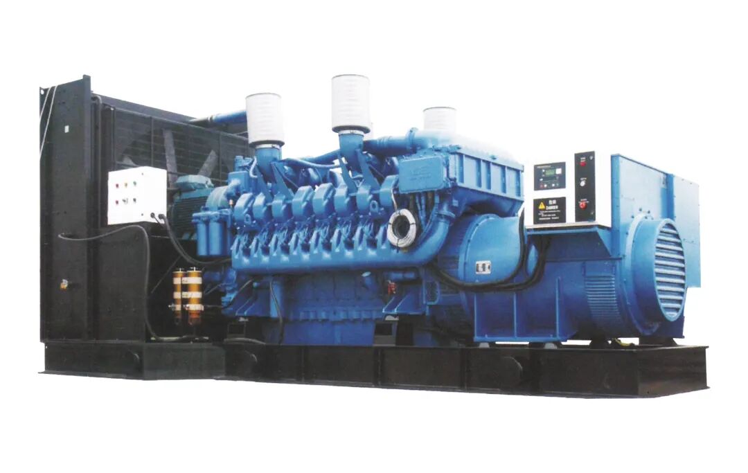

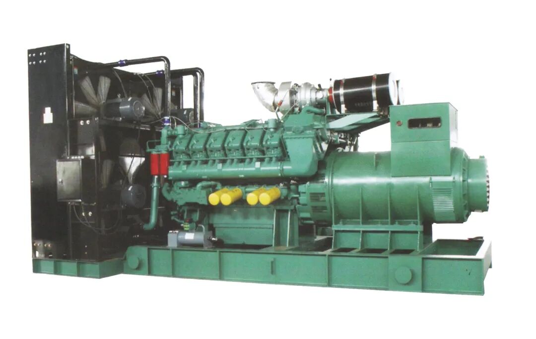

    检测方法
1、起动性能试验.起动时上柴发电机不带负载。打开油门开关待浮子室装满柴油后,拉绳拉动3次以内能起动。起动后。低速运转正常无杂音,运行15min。然后停机重新起动。
2、变速性能试验。试验时不带负载.起动后运转5min,将节气门逐渐关小,调整低速油针和限速螺钉,使发动机达到较低转速(200r/min以下)运行10min,应转速平稳,不应有断续点火和中途停机的现象;再逐渐升至高速,调整高速油针使高速稳定后,将调速手柄推至较低位置,低(怠)速运转应稳定;突然开大节气门,上柴发电机的发动机转速应迅速升高,不应有熄火和机械碰击现象。
    检测方法
3、上柴发电机调速性能试验。上柴发电机低速运转10min左右待机温正常后。逐渐扳动调速手柄,转速应平稳地上升,松开手时,调速手柄不应变位,转速应稳定。
4、上柴发电机负载性能试验。当上柴发电机的电压和频率达到要求时,带上800—1200w负载工作2—3h,电压应稳定在220V,频率应稳定在50Hz。
