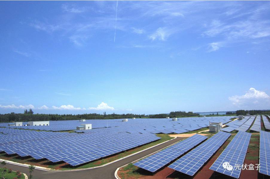

知识点:理论年发电量
光伏电站发电量计算方法为:
理论年发电量=年平均太阳辐射总量*电池总面积*光电转换效率
但由于各种因素的影响,光伏电站发电量实际上并没有那么多
实际年发电量=理论年发电量*实际发电效率
那么究竟影响光伏电站发电量有哪些因素,小盒子这就带你去了解一下。
一
太阳能辐射量
太阳能电池组件是将太阳能转化为电能的装置,光照辐射强度直接影响着发电量。各地区的太阳能辐射量数据可以通过NASA气象资料查询网站获取,也可以借助光伏设计软件例如PV-SYS、RETScreen得到。

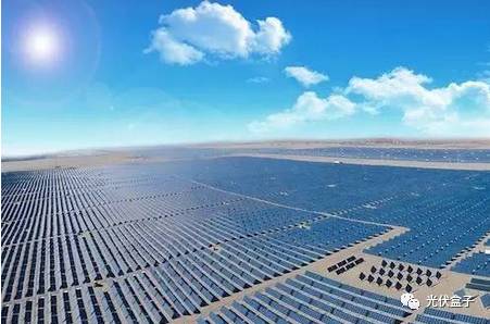

灰尘遮挡
在所有影响光伏电站整体发电能力的各种因素中,灰尘是第一大杀手。灰尘光伏电站的影响主要有:
1)通过遮蔽达到组件的光线,从而影响发电量;
2)影响散热,从而影响转换效率;
3)具备酸碱性的灰尘长时间沉积在组件表面,侵蚀板面造成板面粗糙不平,有利于灰尘的进一步积聚,同时增加了阳光的漫反射。
所以组件需要不定期擦拭清洁。现阶段光伏电站的清洁主要有,洒水车,人工清洁,机器人三种方式。

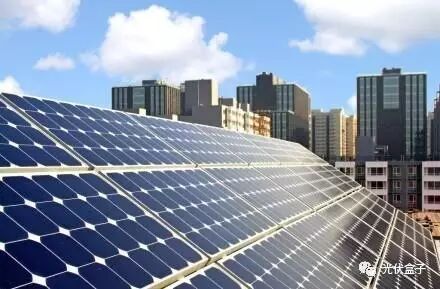

阴影、积雪遮挡
在分布式电站中,周围如果有高大建筑物,会对组件造成阴影,设计时应尽量避开。根据电路原理,组件串联时,电流是由最少的一块决定的,因此如果有一块有阴影,就会影响这一路组件的发电功率。 当组件上有积雪时,也会影响发电,必须尽快扫除。
