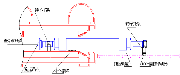

“滑块式”穿转子
“滑块式”穿转子

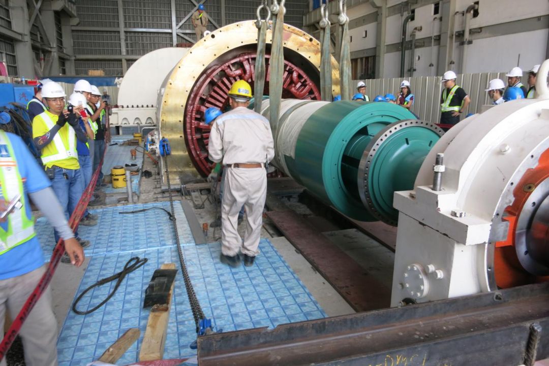

经过分析及研究,我们对转子穿装方法进行了改进,在汽、励两端均进行轴向限位,汽端采用本体滑块支撑,励端采用履带式移动器支撑限位。经过多期工程的实际应用,采用这种穿转子方法,不但安全稳定,而且提高了工作效率。

1.4.1 用汽机房行车将发电机转子起吊平稳后缓慢穿入转子,当汽端放置到本体滑块上后,在移动器上方与转子托架间采用调整垫铁调整转子中心高度;垫铁间点焊;吊车摘钩。此时发电机转子汽端由本体滑块支撑,同时本体滑块也起到限位作用。励端履带式重物移动器在槽钢轨道内,移动器钢辊与槽钢间隙仅为2mm,也起到限位作用(见图2.3.1)。由于拖运过程中不使用汽机房行车,因此,无论拖运倒链以低压缸为固定点还是以发电机定子吊攀为固定点,都没有受到受力不均和吊车等外在因素的影响。整个拖运过程会受轨道限制,转子摆动被限制在2mm-4mm以内,使得整个穿转子过程更安全、可靠。
图2.3.1  转子穿装
