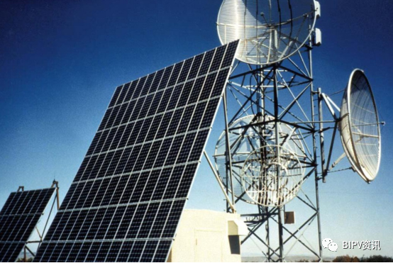

l 通信领域的应用:包括太阳能无人值守微波中继站,光缆通信系统及维护,移动通信基站等

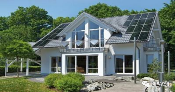

l 太阳能光伏建筑一体化并网发电系统:将太阳能发电与建筑材料相结合,充分利用建筑的屋顶和外立面,使得大型建筑能实现电力自给、并网发电。

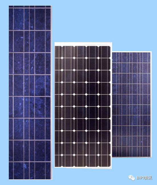

太阳电池组件
l 太阳电池组件也叫太阳电池板,是太阳能光伏发电系统中的核心部分,也是太阳能发电系统中价值最高的部分。其作用是将太阳光的辐射能量转换为电能,并送往蓄电池中存储起来,也可以直接用于推动富在工作。当发电容量较大时,就需要多块电池组件串、并联后构成太阳电池方阵。目前应用的太阳电池主要是晶体硅电池,分为单晶硅太阳电池、多晶硅太阳电池和非晶硅太阳电池等几种。
图片:太阳电池组件

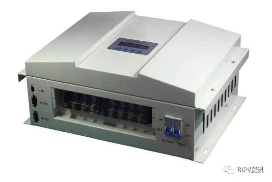

光伏控制器
l 太阳能光伏控制器的作用是控制整个系统的工作状态,其功能主要有防止蓄电池过充电保护、防止蓄电池过放电保护、系统断路电子保护、系统极性反接保护、夜间防反充保护等。在温差较大的地方,控制器还具有温度补偿的功能。另外,控制器还有光控开关、时控开关等工作模式,以及充电状态、蓄电池电量等各种工作状态的显示功能。
图片:光伏控制器

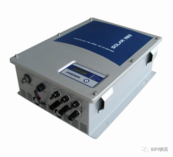

l 交流逆变器是把太阳电池组件或者蓄电池输出的直流电转换成交流电供应给电网或者交流负载使用的设备。逆变器按运行方式不同,可分为独立运行逆变器和并网逆变器。独立运行逆变器用于独立运行的太阳能发电系统,为独立负载供电。并网逆变器用于并网运行的太阳能发电系统。

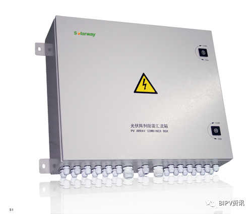

l 光伏发电系统的附属设施包括直流回流(配线)系统、交流配电系统、运行监控和检测系统、防雷和接地系统等。

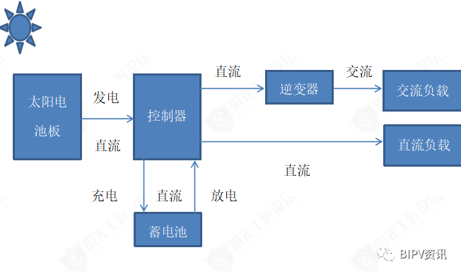

独立型光伏发电系统

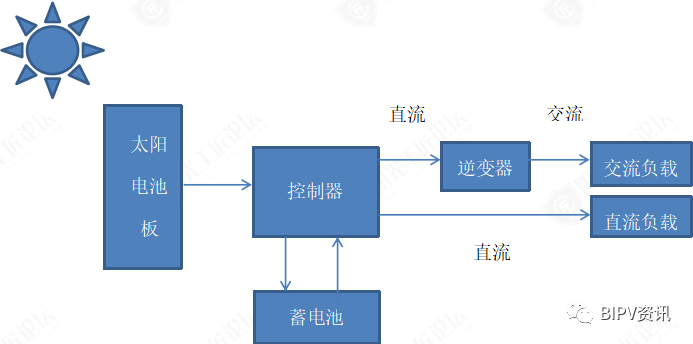

l 太阳能光伏发电的核心部件是太阳能电池板,它将太阳光的光能直接转换成电能,并通过控制器把太阳电池产生的电能存储于蓄电池中。当负载用电时,蓄电池中的电能通过控制器合理地分配到各个负载上。太阳电池所产生的电流为直流电,可以直接以直流电的形式应用,也可以用交流逆变器将其转换成为交流电,供交流负载使用。太阳能发电的电能可以即发即用,也可以用蓄电池等储能装置将电能存储起来,在需要时用。
图片:独立型太阳能光伏发电系统的工作原理
l 独立性太阳能光伏发电系统适用于下列情况及场合:
① 需要移动携带的设备电源
② 夜间、阴雨天等不需要供电的场合
③ 远离电网的边远地区、农林牧区
④ 不需要并网的场合
⑤ 不需要备用电源的场合
一般来说,远离电网而又必需电力供应的地方以及如柴油发电等需要运输燃料、发电成本较高的场合,使用独立光伏发电系统将比较经济、环保,可优秀考虑。

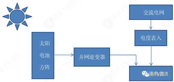

l 并网型太阳能光伏发电系统由太阳电池方阵将光能转变成电能,并经直流配线箱进入并网逆变器,有些类型的并网型光伏系统还要配置蓄电池组存储直流电能。并网逆变器由充放电控制、功率调节、交流逆变、并网保护切换等部分构成。经逆变器输出的交流电供负载使用,多余的电能可通过电力变压器等设备逆流馈入公共电网。当并网光伏系统因气候原因发电不足或自身用电量偏大时,可由公共电网向交流负载补充供电。系统还配备有监控、测试及显示系统,用于对整个系统工作状态的监控、检测及发电量等各种数据的统计,还可以利用计算机网络系统远程传输控制和显示数据。
图:并网型太阳能光伏发电系统的工作原理
l 并网型太阳能光伏发电系统可以向公共电网逆流供电,其“昼发夜用”的发电特性正好可对公共电网实行丰谷调节,对加强供电的稳定性和可靠性十分有利,另一大优点是可以取消储能蓄电设备,使发电系统成本大大降低。

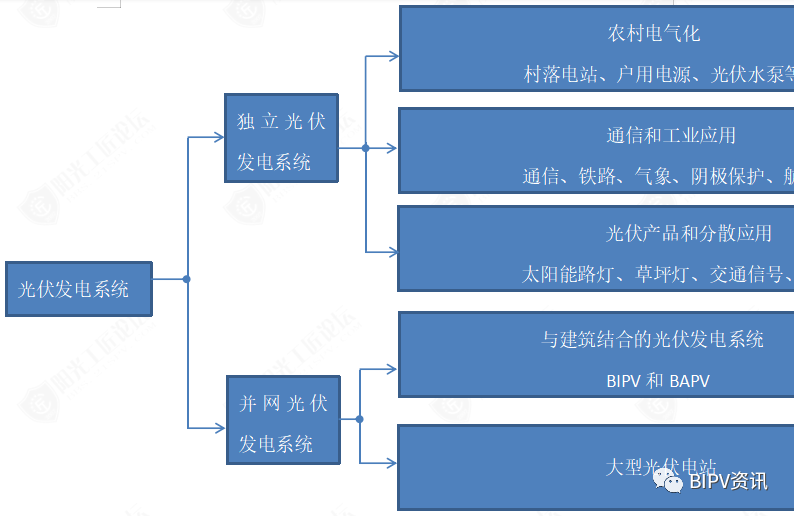

光伏发电系统的分类
l 太阳能光伏发电系统按大类可分为独立(离网)光伏发电系统和并网光伏发电系统两大类。其中,独立光伏发电系统又可分为直流光伏发电系统和交流光伏发电系统以及交、直流混合光伏发电系统,而直流光伏发电系统又可分为有蓄电池的系统和无蓄电池的系统
l 并网光伏发电系统可分为有逆流光伏发电系统和无逆流光伏发电系统,并根据用途也可分为有蓄电池系统和无蓄电池系统等。
图:太阳能光伏发电系统的分类

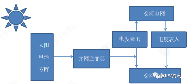

有逆流并网光伏发电
l 当光伏发电系统发出的电能充裕时,可将剩余电能亏如公共电网,向电网送电(卖电);当光伏发电系统提供的电力不足时,由电网向负载供电(买电)。由于该系统向电网送电时与由电网供电的方向相反,所以称为有逆流并网光伏发电系统。
图:有逆流并网光伏发电系统

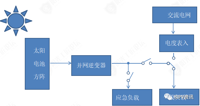

有储能并网光伏发电
l 带有储能装置的光伏系统主动性较强,当电网出现停电、限电及故障时,可独立运行并正常向负载供电。因此,带有储能装置的并网光伏发电系统可作为紧急通信电源、医疗设备、加油站、避难场所指示及照明灯重要场所或应急负载的供电系统。
