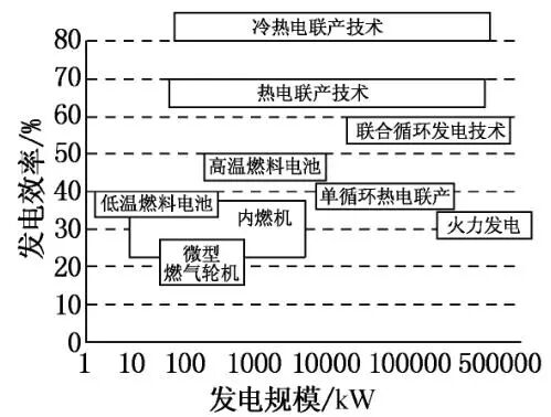

发电效率(指原动机输出能源与输入能源的比值,用百分数表示。)因发电方式不同而各有差异。一般的火力发电效率只有30%左右,热电联产可达65%~70%,而冷热电三联产可达80%以上。
发电效率图示

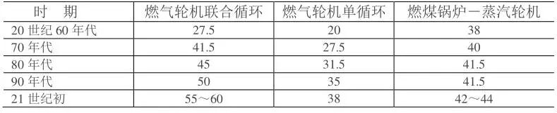

燃气轮机联合循环发电效率(CCGT Generating Efficiency)采用联合循环发电充分利用了天然气的高温位能量,从而提高了天然气的利用效率,增加了电力输出。发电效率提高情况见下表。
发电效率(%)
