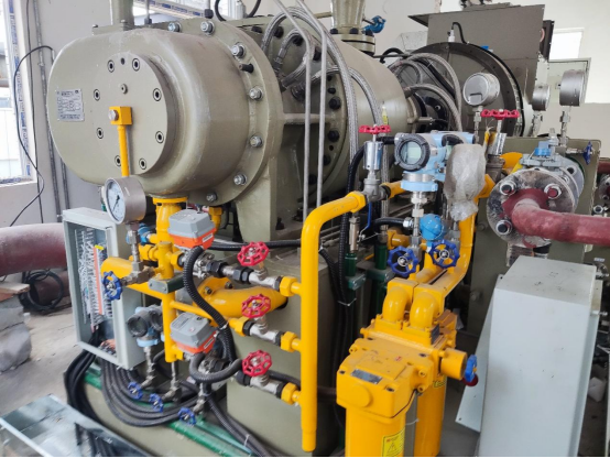

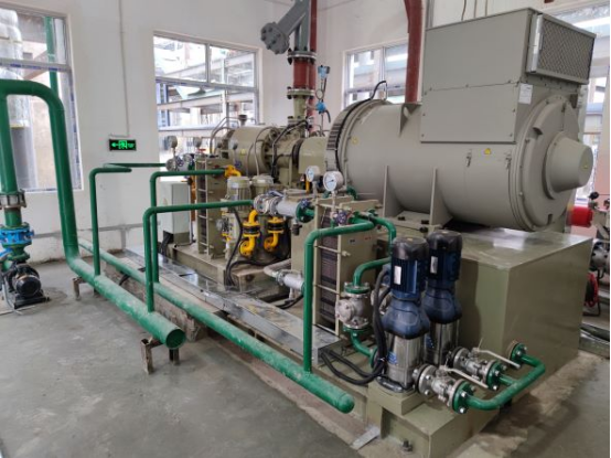

3月24日,环科股份危废处置中心焚烧系统余热锅炉发电技改项目正式投产运行。
据了解,焚烧炉余热发电技术主要利用焚烧锅炉烟气的热量使余热锅炉产生蒸汽,通过对蒸汽参数进行调整优化,利用蒸汽带动蒸汽轮机发电。
此项技术不但有效利用了焚烧炉余热,避免了能源浪费,为企业创造了较好的经济效益,且在此过程中不产生额外的废气、废渣、粉尘和其他气体,是节能环保新技术。

该项目总投入400余万元,主要是利用新配置的550kW螺杆式发电机组,将焚烧锅炉生产线上的高温烟气热量(余热)发电,将其变废为宝。

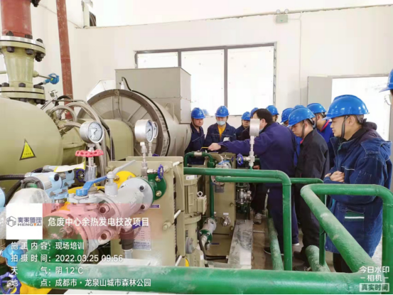

同心协力。在项目建设过程中,公司领导、各部门(中心)、外协单位积极指导,一边抓生产,一边抓技改进度。经常是前面的基建队伍刚刚完工,后面的安装队伍就接踵而至,紧随其后的调试队伍紧密衔接。
队伍中有人累了,其他队人员就及时顶上,改造过程中遇到问题,大家就齐心协力共同想办法,吃饭基本都是在现场解决……虽然条件艰苦,但是大家依旧默默地坚守在岗位,全力以赴抢抓工期。
