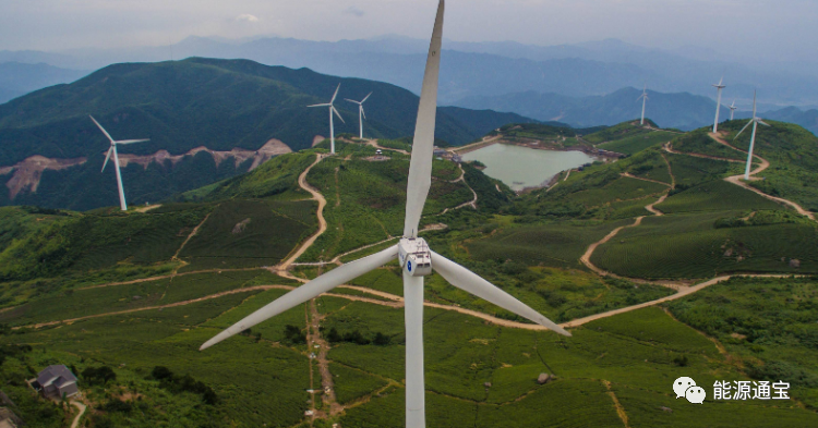

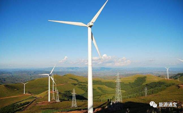

直驱式永磁同步发电机采用永磁体外转子结构,相比较同功率的风力发电机组,尺寸和外径相对较小。直驱永磁同步发电机组是风带动叶轮直接驱动转子转动,靠增加磁极的对数使发电机的额定转速下降达到转速调节的目的。由于发电机组不需要增速齿轮箱,一般故障现象如润滑油泄漏,齿轮箱过载,机械损大等问题也减少很多,直接降低客户后期的运维成本。
直驱式永磁同步风力发电机组可以通过变桨系统来控制风力发电机组输出的最大功率,同时也会控制有功功率的上升变化率功能。当风电场的风速急剧上升时,通过控制变桨的角度,风力发电机组不会出现因功率急剧上升载荷突然增大引起风机安全事故的情况。同时永磁风力发电机组具备机端电压控制控制功能,机组具备有一定的无功调节能力,当系统出现电压波动时,可以控制和稳定机端电压。
直驱永磁同步发电机采用全功率变流器来实现并网,初始发电机发出交流电的电压和频率还有相位都不稳定。需要通过整流单元整流变成直流电,经过电压升高,将电能输送到直流母排上,通过逆变单元把直流电逆变成能够和电网相匹配的电能。变流器机侧和网侧有各有独立的控制器,各个系统之间通过控制器通讯进行数据交换和控制。
