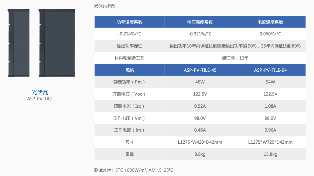

▲ 光伏瓦产品技术参数

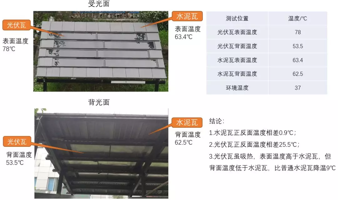

3、隔热保温性
在隔热保温方面,特殊的多层结构设计,使光伏瓦具备良好的通风、散热功能。产品本身抵挡了大部分阳光照射产生的热量,并通过特殊的结构设计,增加了气流导流槽,使空气可以在整体屋面的中空层流动,达到隔热保温的效果。让夏季屋内温度可以降低5~6度,大大节省了空调的使用量,在冬季室内温度又可以提升2-3度,从而达到冬暖夏凉的效果。
▲ 实测光伏瓦降温效果

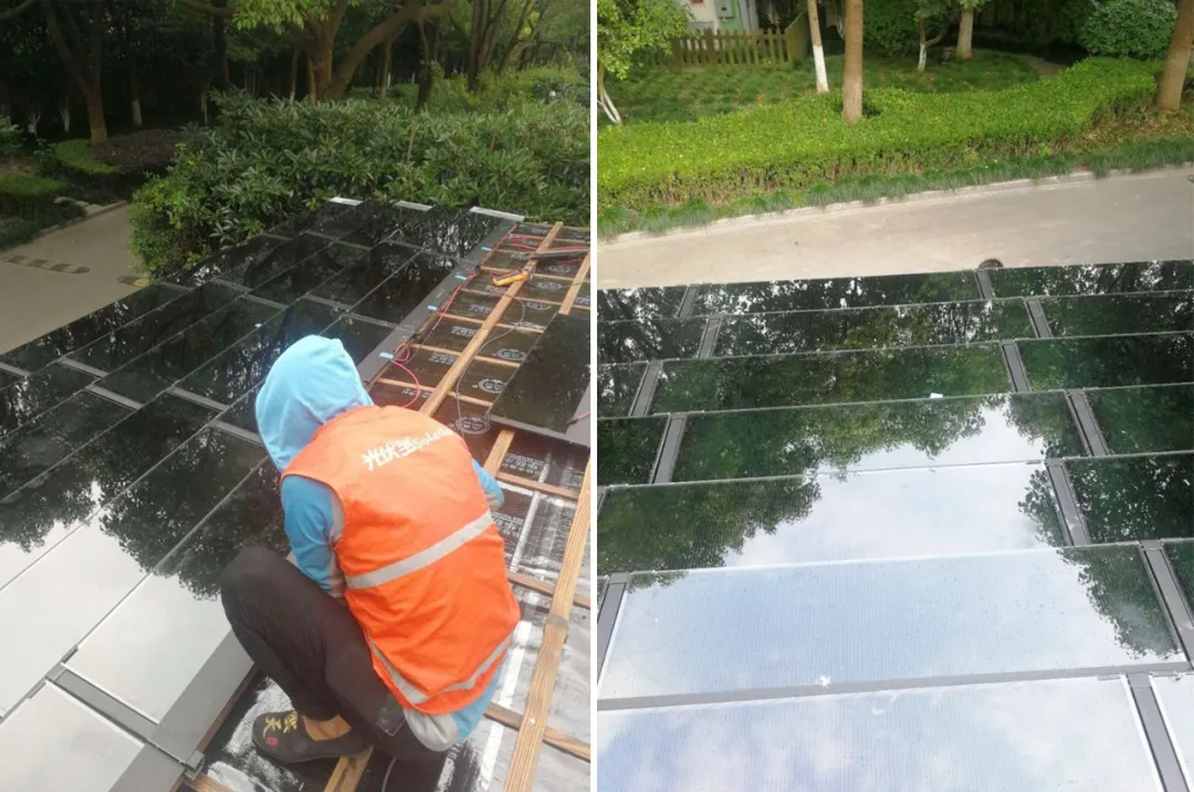

产品采用特殊的铝合金卡扣式边框,同时使用特有专利防水结构设计,不仅安装简单快捷,也不需要额外使用密封胶条、打胶或使用结构性防水支架等防水处理,就能达到非常好的防水防漏效果。
▲ 光伏瓦卡扣式边框设计让安装更便捷
