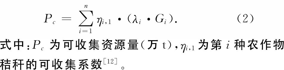

  农作物秸秆资源的收割和收集过程存在一定的浪费,从田间运输至目的地的过程中也会有部分秸秆滑落,产生资源的浪费。由于不同农作物的特性不同,所以不同农作物的收割方式也不同,但收割时很多采用留茬收割方式[8-9]。除去在收割和收集过程中损失的资源,剩余的为可收集资源量。可收集资源量受多方面因素影响,例如作物的收割时间、收割方法、气候因素、收集技术、收集半径及生产技术等[10]。所以,可收资源量是在指定区域内根据实际采用的收割方法、收集方法和运输方法最终得到的最大秸秆资源量。一般计算方法是由理论资源量乘以可收集系数得出。本文根据此方法计算长春市2016年主要农作物的可收集资源量,计算式[11]如式(2)所示。

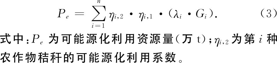

  秸秆资源有多种利用途径和处理方式,这就决定了可收集的秸秆资源量不可能完全被能源化利用。秸秆利用途径和使用方式可总结为:秸秆还田、工业原料、食用菌培养、禽畜饲养、秸秆能源化利用[13-14]。秸秆可能源化利用量可以通过可收集资源量与可能源化利用系数的乘积获得[15-16],如式(3)所示。

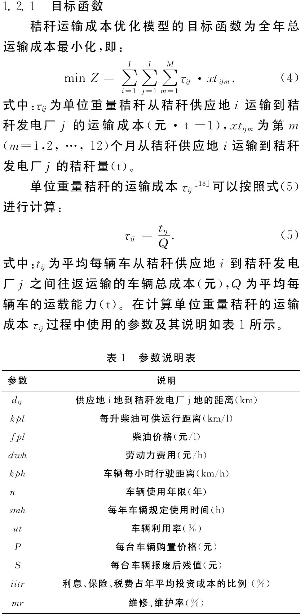

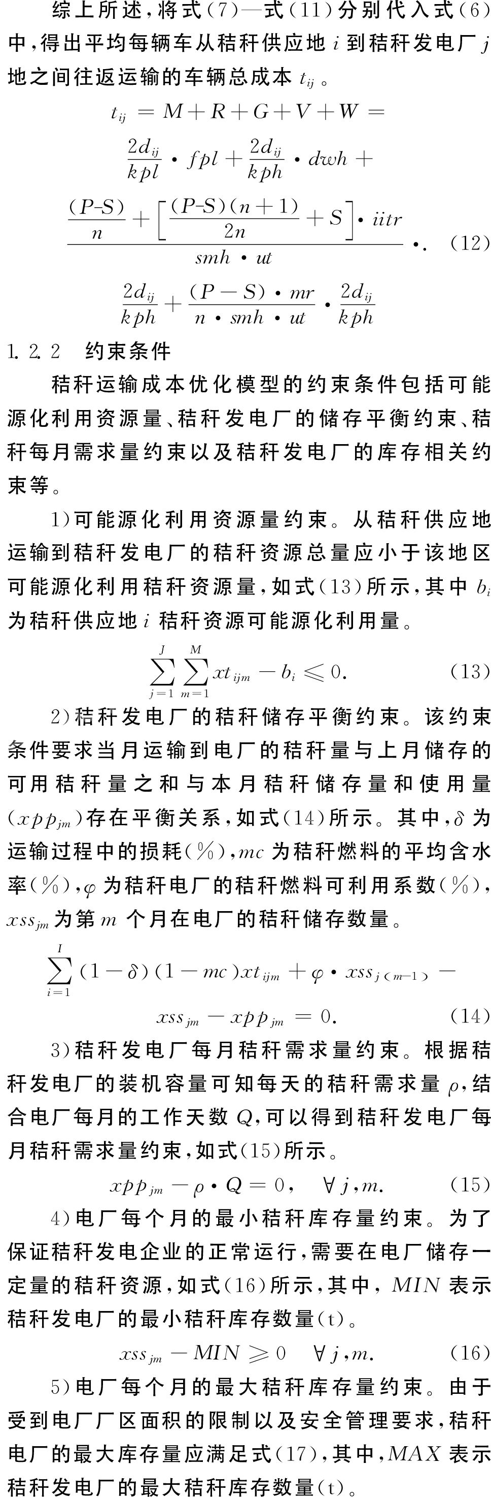

  1.2秸秆运输成本优化模型

  运输车辆采用东风7.2m长卡车,满载运量为13.5t。备选电厂的秸秆主要来自于周边的6个乡镇的秸秆资源,秸秆综合利用率为40%。运输有关参数为:车辆购置费120000元,车辆使用年限8年,不考虑残值。每年车辆使用时间为1920h,车辆利用率80%,保险、利息等占年平均投资成本50%,维护率90%,满载车辆行驶速度为50km/h,满载时百公里油耗约为20L,柴油价格为7元/L,劳动力费用为7.5元/h。将这些基础数据代入运输成本优化模型,并在GAMS环境下运行该模型,得到八号镇厂址全年最低运输成本为186.01万元/a,万顺乡厂址的最低运输成本是146.45万元/a。

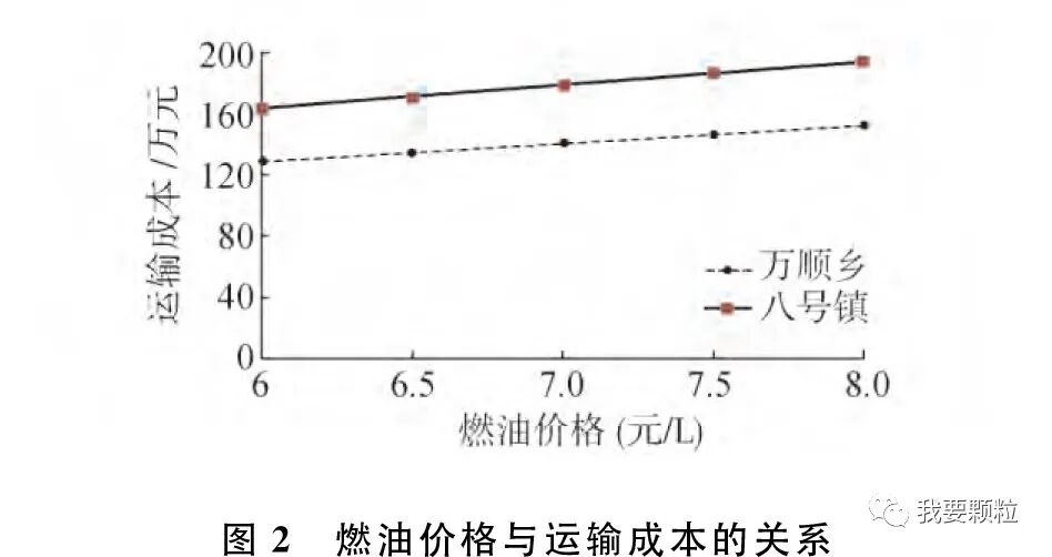

  2)燃油价格。秸秆资源到厂的运输成本与燃油的价格关系如图2所示。
  在秸秆资源的运输过程中,会消耗一定量的燃油(柴油),所以燃油价格的变化,必然会引起运输成本的相应改变。由图2可知,秸秆到厂的运输成本随着燃油价格的上升而增加。燃油价格每增加0.5元/l,八号镇和万顺乡的年运输成本将分别增加7.56万元和5.95万元。

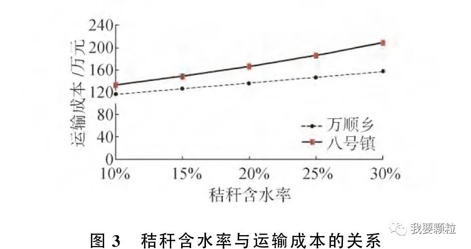

  3)秸秆含水率。秸秆资源到厂运输成本与秸秆资源含水率的关系如图3所示。
  自然状态下的秸秆并不是完全干燥的,而是具有一定的含水率。由图3可知,秸秆含水率越高,秸秆的运输成本越高,这主要是因为秸秆含水率越高,秸秆的重量越大,会影响秸秆运输的次数、汽车耗油量等,所以秸秆含水率越高,秸秆运输成本越高。一般地,秸秆含水率应控制在15%以下,此时运输成本将得到有效地降低。

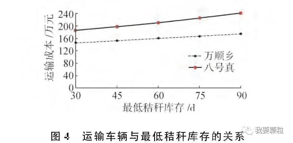

  4)最低秸秆库存。秸秆资源的到厂成本与秸秆在电厂的最低库存数量关系如图4所示。
  在电厂储存一定数量的秸秆可以保证电厂的正常运行,但是,过多的秸秆库存将占用大面积的厂区用地,因此应加以控制。由图4可知,当增加电厂最低秸秆资源库存时,秸秆到厂运输成本将增加,与最低1个月秸秆库存相比,库存每增加半个月,八号镇和万顺乡的秸秆到厂成本将平均增加13.64万元和7.15万元。
