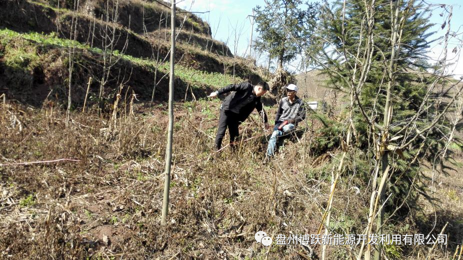

图片 ●老沙田瓦斯电站选址

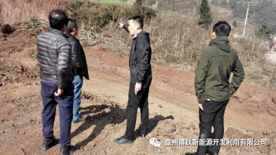

图片 ● 兴达瓦斯电站选址
