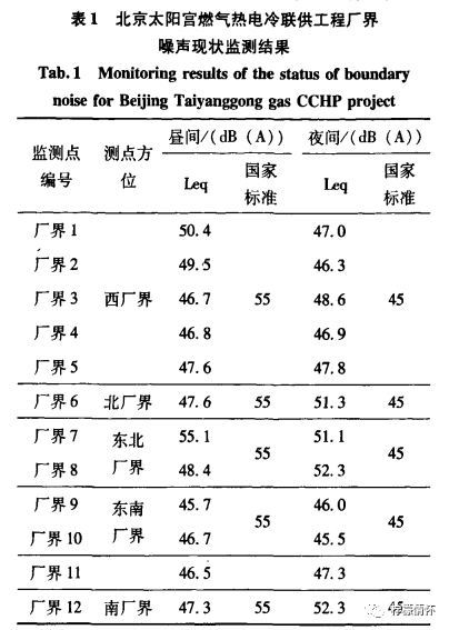

冷却塔采取降噪措施并考虑厂内其他声源的影响后,法定厂界达到《工业企业厂界噪声标准》(GBl2348—90)中的I类标准,即昼间低于55dB(A),夜间低于45dB(A)。工程实施前对其进行环境影响评价时,对工程厂界背景噪声进行了监测,监测结果列于表1,监测结果表明,昼间厂界噪声值介于45.7~55.1dB(A)之间,夜间厂界噪声值介于45.5—52.3dB(A)之间,按照《工业企业厂界噪声标准》(GB12348—90)的I类标准评价,昼间东厂界有l点超标,超标值为0.1dB(A),其余各点的噪声值均能满足标准限值要求;夜间厂界噪声全部超过I类标准限值,超标值为0.5~7.3dB(A)之间,最大超标值出现在东北厂界。
由表1监测结果可以看出,噪声现状有超标现象。据调查,项目厂址地区为城市未建成区,属于城中村,人员往来较复杂,而且拟建厂区周围有交通流量较大的道路。东北侧、西侧厂界噪声超标的主要原因是,受紧贴厂界的太阳宫西路和太阳宫北路的车辆的影响;东南侧厂界噪声则主要受社会活动噪声的影响超标,街边上各种商铺密集,人员、车辆往来频繁,噪声影响比较大。

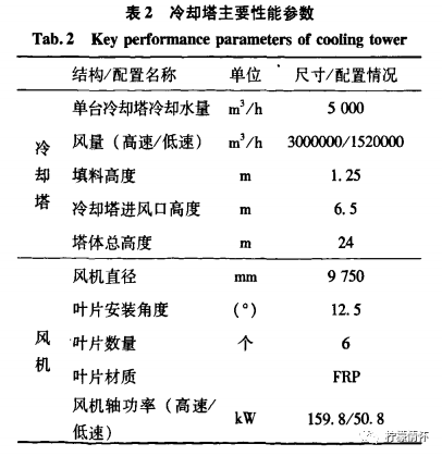

1.2冷却塔的主要性能参数

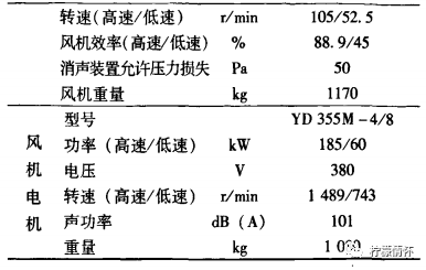

设计采用的基础数据为常州科慧公司(冷却塔风机生产厂家)和国电华北电力设计院工程有限公司(设计单位)提供,冷却塔的主要性能参数见表2。

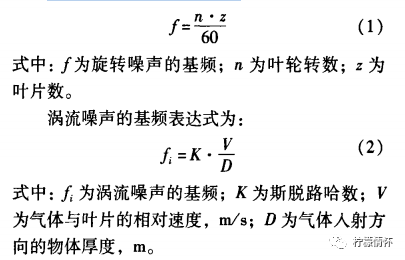

这部分噪声主要由旋转噪声和涡流噪声组成。旋转噪声的基频表达式为:
此部分噪声分为进风噪声和排风噪声两部分,其中排风噪声通过顶部风口直接向外传播,进风噪声则透过填料层向下传播,并最终通过进风口向外传播。

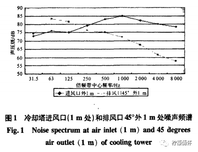

上述噪声成分中主要以轴流风机产生的空气动力性噪声为主,其次为淋水声。由于冷却塔风机安装于冷却塔的排风口,冷却塔的排风口噪声要比进风口噪声高8dB(A)。根据冷却塔厂家提供的数据,机力通风冷却塔的进风口和排风口的噪声为91.5dB(A)和83.5dB(A),频谱特性见图1。
图1表明:冷却塔进风口处噪声(主要为淋水噪声),频谱特性以中高频为主;排风口处噪声(主要为电机噪声和风机噪声),频谱特性中低频突出。但由于风机噪声部分透过冷却塔填料后也通过进风口反向传播,因此进风口噪声中低频部分同样突出。

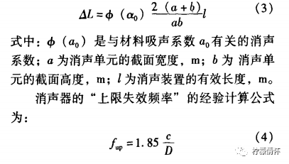

消声装置必须针对冷却塔的噪声频谱特点进行设计,要求每个倍频带均具有合理的降噪量,同时合理控制高频截止频率。根据前面对冷却塔声源的分析可知,冷却塔的进排风口噪声在整个频带范围内都有较高的声级,因此要取得很好的降噪量,必须采用具有较宽消声频率范围的复合式消声装置。消声装置综合消声量采用的计算式为:
通过对其他电厂机力通风冷却塔噪声的实测,结合本项目冷却塔厂家提供的噪声数据,并对其频谱特性进行分析,在进风口采用阻性消声装置,排风口采用阻性和抗性复合式消声装置,以确保排风口在低频和中高频均具有合理降噪量。

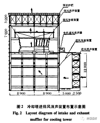

采取上述消声装置降噪措施后,经计算:△£进风=31.4dB,△£排风=34.8dB。基本满足消声装置降噪量要求。冷却塔进、排风消声装置布置示意见图2。

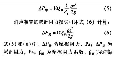

消声装置的压力损失包括消声装置内通道壁面与气流摩擦产生的压力损失(简称摩擦阻力)和消声装置内通道弯折、截面变化等局部变化导致气流流动情况的改变所产生的压力损失(简称局部阻力)两个方面。消声装置摩擦阻力损失可用式(5)计算:
为最大限度地减少消声装置产生的阻力损失,采用以下技术措施:根据式(5)和(6),局部阻力损失和摩擦阻力损失均与风速的平方成正比,要控制通风阻力,必须先控制好风速。综合各因素,将进风消声装置的整体高度提高至10m,以增加进风消声装置的进风面积,可将进风消声装置中的风速降至9.0ms,排消声装置内的气流速度降至6.5ms。在已有空间条件下,尽量加大消声装置和进风口之间的距离,并在消声装置和进风口之间设置光滑渐变的过渡导流段,导流段的扩张角要合理,防止产生涡流,最大程度地减少消声装置与塔体进风口之间的收缩和扩张带来的局部阻力损失,在整体结构设计上尽量避免装置内气流通道截面的突变,以取得更低局部阻力的效果。
同样在冷却塔的排风筒和消声装置之间设置扩张收压段,使排风筒的气流逐渐降速,动压转换为静压,减少出塔气流的局部阻力损失。在选材上采用具有表面光滑的金属薄板作为消声装置的护面层,控制好穿孔率和穿孔工艺,避免了表面毛刺的出现,从而最大限度地降低装置的摩擦阻力。经过计算确定消声装置的空气动力性结构参数为:进风消声装置高度12m,消声装置和进风口之间设置5m长的扩压收缩段;排风消声装置平面尺寸为18×18m,消声装置和排风风筒之间设置7m长的整流段;进排风消声装置的片间距为180mm。采取上述降低通风阻力的措施后,经计算:

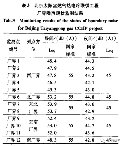

项目实施过程中和竣工后,对降噪装置进行了噪声实测,结果表明治理效果基本达到了设计目标。在机力通风冷却塔进风消声装置内测得噪声值为89.3dB(A),消声装置外对应位置测得噪声值为58.1dB(A),进风消声装置降噪量为31.2dB(A);机力通风塔排风口消声装置内测得噪声值为88.1dB(A),消声装置外对应位置测得噪声值为59.3dB(A),排风消声装置降噪量为28.8dB(A),基本达到了声学设计要求。北京市环境监测中心站对工程进行了验收测试,测点位置与背景监测点位置相对应,测试结果见表3.
通过对太阳宫电厂厂界的监测表明:该项目工作时间为昼夜24h连续工作,厂界昼间噪声在46.5~53.9dB(A)之间;夜间噪声在42.1~44.8dB(A)之间。厂界噪声值均满足《工业企业厂界噪声标准》(GBl2348—90)中的I类昼间55dB(A),夜间45dB(A)标准限值,并通过了环保验收。对建设单位于2009年4月进行了回访,使用方反映机力通风冷却塔增加设计低阻力进、排风消声装置后,对机组的冷却效果基本没有影响。这项技术的成功实施,对城区内电厂机力通风冷却塔的噪声控制,开辟了一条切实可行之路,对削减机力通风冷却塔对周边环境的噪声污染,改善城市声环境,建设和谐宜居城市,具有重要现实意义和推广示范效应。
