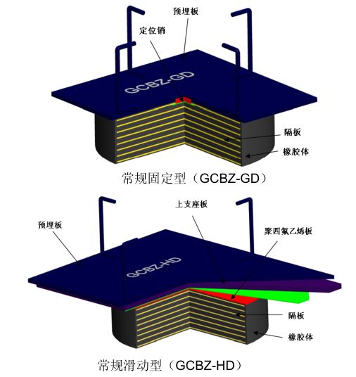

板式支座

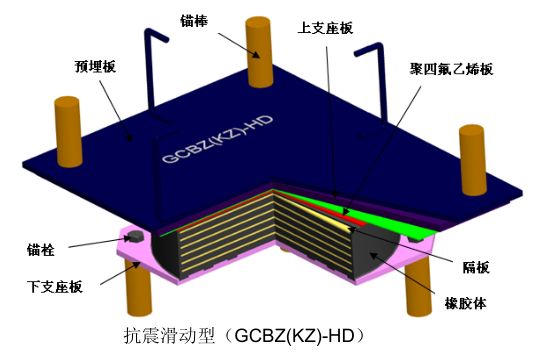

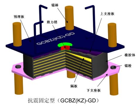

常规型板式阻尼橡胶支座适用于抗震设防烈度为 6 度及以下地区的桥梁,抗震型板式阻尼橡胶支座适用于抗震设防烈度为 7 度地区的桥梁;根据位移功能分为固定型、滑动型两种结构,滑动型通常设置在边墩或桥台上。

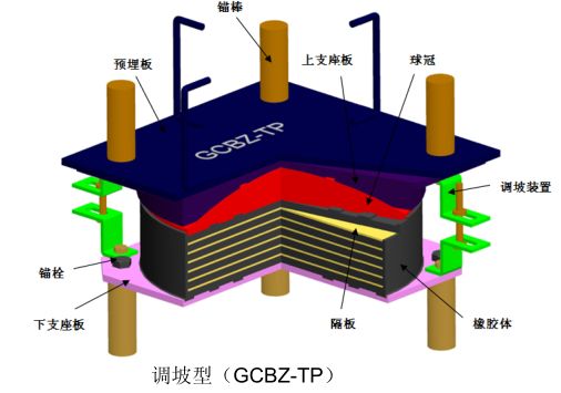

调坡型板式阻尼橡胶支座适用于匝道、弯道及坡度较大的桥梁,要求该桥梁的所有支座均为调坡型。

大坡度桥梁设置自调坡型支座,要求同一桥梁支座均为自调坡型支座,不得与其它类型支座混合使用;

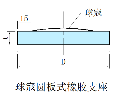

球冠圆板橡胶支座是在圆形板式橡胶支座的基础上变化而成,其中间层橡胶和钢板布置与圆形板式橡胶支座完全相同,而在支座顶面用纯橡胶制成球形表面,球面中心橡胶最大厚度为4-13mm,球面边缘15mm,以适应3%到5%纵横坡下,梁与支座接触面的中心趋于圆形板式橡胶支座的中心。梁端反力通过球面表面橡胶逐渐扩散传至下面几层钢板和橡胶层。实际采用时,也可根据不同坡度需要调整球冠半径。由于其能适应较大的桥梁坡度,不用专门设置梁靴,极大地方便了设计和施工,一度被认为是圆形板式橡胶支座的成功改进,在各种布置复杂、纵横坡较大的立交桥及高架桥上多有采用。

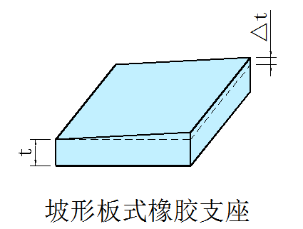

与圆形板式支座到球冠圆板式橡胶支座的改进尝试一样,矩形板式橡胶支座也作了许多改进尝试,以期能适应各种桥梁纵坡的情形,坡形板式橡胶支座就是在这种情形下产生的。其斜坡的角度依据桥梁的纵横坡而制造,安装时无须准备楔块或对梁底做相应处理,方便了桥梁的设计与施工。

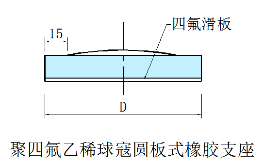

但是,随着球冠及坡形支座越来越多地被采用,其在实用中暴露出来的缺陷也日益明显。新桥梁通用规范中明确指出,‘公路桥涵中不宜使用带球冠的板式橡胶支座或坡形的板式橡胶支座’。所以,在设计中对这两种支座应慎用。《公路桥涵板式橡胶支座》中还规定,‘支座的四氟滑板不得设置在支座底面,与四氟滑板接确的不锈钢板也不能设置在桥梁墩、台垫石上’,这也就彻底否定了聚四氟乙稀球冠板式橡胶支座的设计理念。

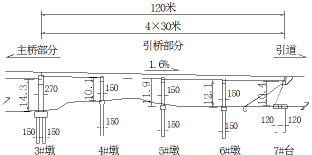

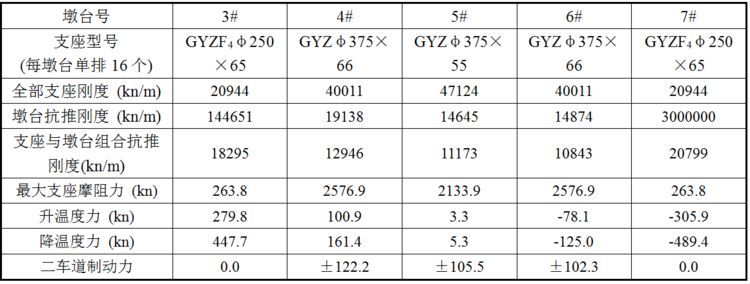

实例分析:某特大桥的引桥,上部结构为4-30米先简支后连续预应力钢筋砼小箱梁,采用薄壁墩,肋台,钻孔灌注桩基础,引桥自成一联,桥型图如图所示。汽车荷载采用公路I级,按最大升温25°,最大降温+砼收缩及徐变合计40°计算温度力。一车道制动力Fk=165kn。采用弹性基础-m法求得墩台及基础的抗弯刚度后,按墩台与支座组合刚度进行水平力分配,结果如下表所示:
需要说明的是,由于3#墩和7#台承受的温度力大于最大支座摩阻力,四氟滑板支座将发生滑动,故汽车制动力将进行重分配,造成制动力全部由4、5、6#墩承担,3#墩和7#台分配到的制动力均为0。
从计算结果可以看出,作为中间墩的5#墩,承受的温度力几为0,如减薄5#墩上的支座厚度,可增大其组合刚度,从而分配到更多的制动力,为其它墩减负,使得各墩承担的水平力更加均衡。故在任何桥长情况下,采用各墩台支座不等厚设计均是经济、合理的作法。

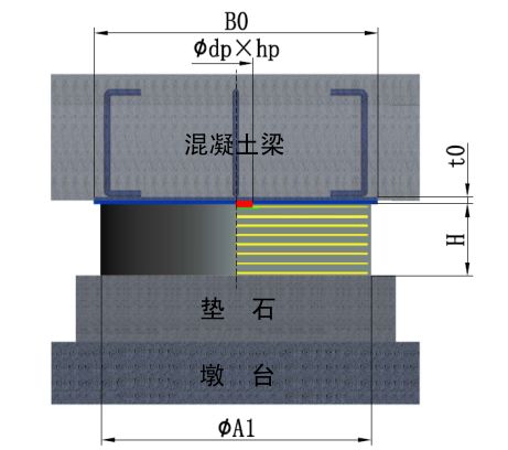

1.支座有效承压面积Ae
计算支座压应力时,应采用支座有效承压面积(即承压加劲钢板面积)。同样,计算支座形状系数时,亦应采用加劲钢板尺寸进行计算。老桥规是以支座外观尺寸代入计算的,应注意调整我们的计算习惯。
2.剪变模量Ge
常温下橡胶支座的剪变模量Ge=1.0MPa。实际设计时,Ge值应注意按桥位所在地区气温条件进行调整。当累年最冷月平均温度的平均值为0~-10℃时,Ge值应增大20%;当低于-10℃时,Ge值应增大50%;当低于-25℃时,Ge值采用2.0MPa。
3.支座橡胶层总厚度te
进行橡胶支座厚度计算时,容易将te误认为是支座的总厚度t,实际上te应为支座橡胶层总厚度,即te=t-nt0。其中n为支座中加劲钢板的层数;t0为每层加劲钢板的厚度。

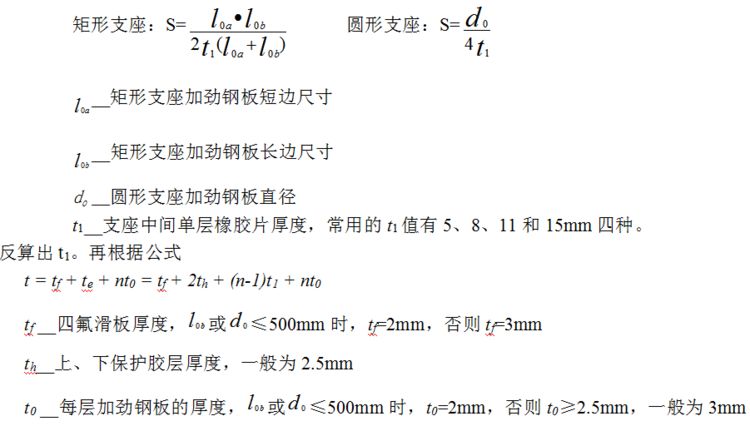

在一些支座参考资料(特别是一些老的参考资料)中,并没有直接列出每种规格支座的te值,设计选型时多有不便。这时就需要根据支座形状系数S(资料中均会给出)的计算公式
4.形状系数S取值
在实际选型时会发现,同种平面尺寸的橡胶支座一般会有几种支座形状系数可供选择。这是因为同种平面尺寸支座一般会采用几种不同的中间单层橡胶片厚度t1来生产,实际上这是不同型号的支座,其加劲钢板的层数往往会相差1~3层。S值小则t1相对较厚,其允许转角正切值相应较大,比较适合大跨径桥梁或梁端挠曲变形较大的情形,设计时可根据实际情况选用。
还有,新桥规规定支座形状系数应在5≤S≤12范围内取用,这就使得一些按老的《公路桥涵板式橡胶支座》规范制造的橡胶支座S值可能会超出这一范围。选用时应注意核实,避免选用到不合要求的支座型号,造成日后变更设计。及时更新手头的橡胶支座参考资料能有效避免上述情形发生。

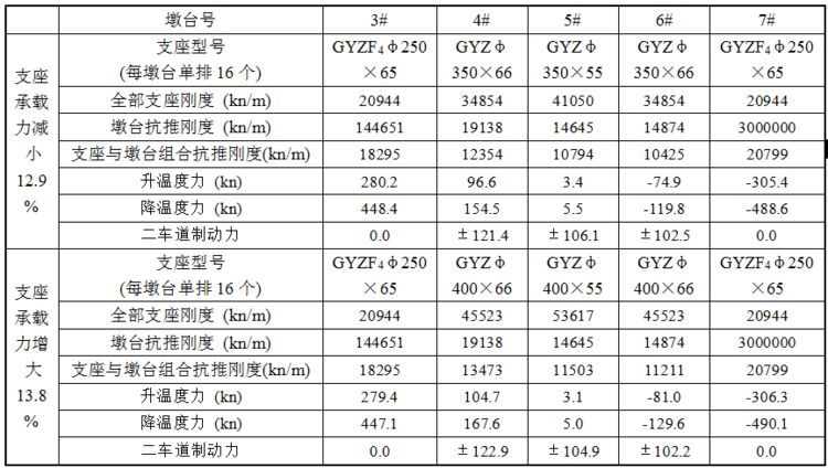

实例分析:对于前述特大桥的引桥,仅改变其4-6#墩上的支座大小(不考虑其实际中的合理性),该变化对墩台水平力的影响列表如下:
分析上表计算结果可知,全桥桥墩整体支座大小变化对汽车制动的分配结果影响不大(最大1.2%),但对由温度变化产生的水平力的影响不可怱视。支座增大或减小,各墩承受的温度力也随之增大或减小。按表中所示支座承载力增减幅度,对温度力的影响幅度约为8.3%。3#墩和7#台的支座型号没有变化,故水平力分配值基本不变,仅受全联变温临界点的些许变动影响而稍有变化。
所以,合理确定支座承载力取值,不图省事凭经验保守取值,不仅能节约支座购置费用,还能减小墩台水平力,节约下部结构建设成本,经济效益和社会效益较为可观。
