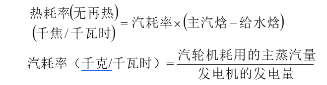

1)无再热凝汽轮机组的热耗率
式中,主蒸汽焓指汽轮机入口主蒸汽焓。
给水焓指末级高压加热器出口联承阀后给水焓。

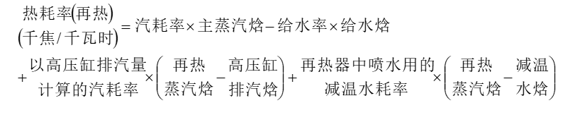

2)次中间再热汽轮机的热耗率
式中,减温水耗率单位为“千克/千瓦时”。

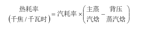

3)背压式汽轮机的热耗率

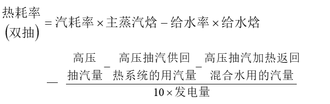

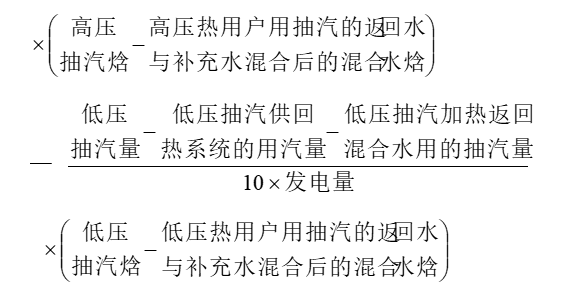

5)双抽式汽轮机的热耗率
式中,汽量以“吨”,电量以“万千瓦时”,给水率以“千克/千瓦时”为单位。
