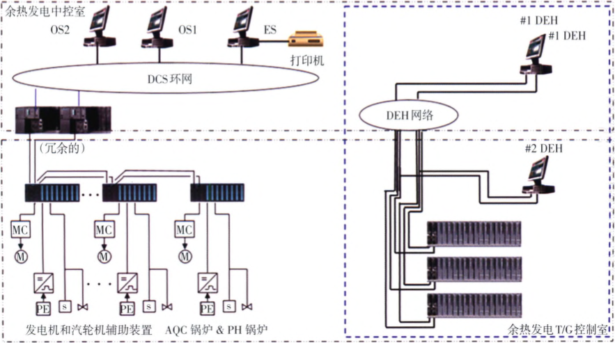

图1为余热发电原有控制系统配置图。
图1 余热发电原有控制系统配置图
(1)DCS控制柜配置。汽轮机辅机配置2台控制柜,含1对冗余西门子S7-400控制器;PH/AQC锅炉配置1台控制柜(从站),机柜均放置于汽轮机房三楼控制室内。
(2)DEH控制柜配置。DEH/ETS配置1台控制柜,控制器均独立配置,含3对冗余控制器(欧陆T2550),机柜放置于汽轮机房三楼控制室内。
(3)网络配置。DCS控制系统及DEH控制系统网络均采用环形冗余设计,系统网络各自独立,中控室与汽轮机房控制室之间通过光纤通讯。
(4)工程师站及操作员站配置。DCS控制系统配置1台工程师站、2台操作员站;DEH控制系统配置2台操作员站。

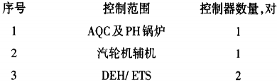

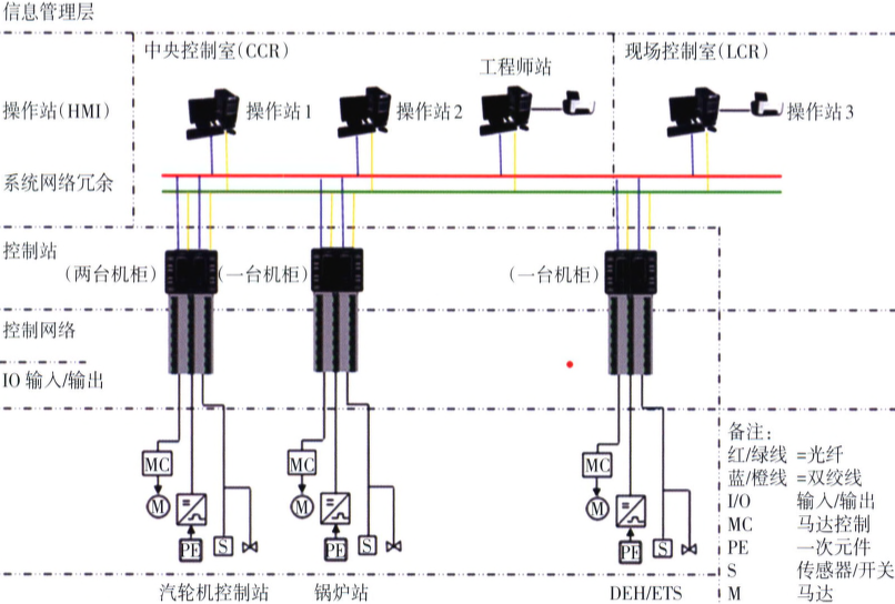

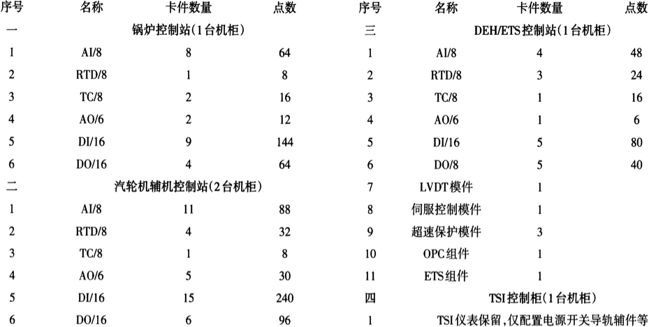

对原有DCS控制系统控制站(锅炉站、汽轮机站、DEH站)、控制网络、操作站(工程师站、操作员站)进行更换技术改造。
采用目前余热发电广泛采用的DCS及DEH设备,配置1台工程师站、3台操作员站;其中,2台操作员站设置于目前的汽轮机房控制室内,1台操作员站设置于目前的中央控制室内。技改后,控制器配置情况见表1,IO卡件配置情况见表2,DCS系统网络配置见图2。

4.3.1硬件技改
(1)配置1套锅炉系统DCS现场控制站,置于汽轮机房控制室;配置1台机柜,柜内配置1对冗余的DPU分散处理单元,带本地I/O站。设备主要用于控制PH、AQC锅炉的生产过程。
(2)配置1套汽轮机系统DCS现场控制站,置于汽轮机房控制室;配置2台机柜,柜内配置1对冗余的DPU分散处理单元,带本地I/O站。设备主要用于控制真空系统、汽轮机油系统、冷却水系统、凝汽器水位、凝结水泵、闪蒸器、锅炉给水泵、旁路系统、发电机等生产操作单元。
(3)配置1套DEH/ETS系统现场控制站,置于汽轮机房控制室;配置1台机柜,柜内配置2对冗余的DPU分散处理单元,带本地I/O站。设备主要用于控制汽轮机的启动、运行、保护等。所用控制系统与DCS控制系统相同,与DCS为一体化设计,其作为一个独立的子站接人到工厂的DCS控制系统,通过与汽轮机控制系统的共同整合,系统数据的监控可与DCS控制系统实现完全共享。
(4)配置1台工程师站、3台操作员站,其中,2台操作员站设置于目前的汽轮机厂房控制室内,1台操作员站设置于目前的中央控制室内。

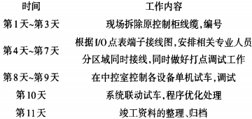

5.3 在停机检修期间进行施工
利用生产线停机检修的时机,对原控制机柜进行拆线,将新控制机柜就位,做好接线工作;做好现场新增设备的安装以及电源、网络和控制器的冗余确认;测试系统程序,进行现场设备打点调试、单机试车、联动试车、负荷生产等。施工工期计划如表3所示。
