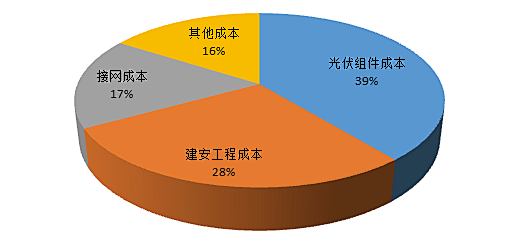

2020年初始投资成本构成
光伏发电初始投资成本构成:光伏组件成本占比最大,为39%;其次是建安工程成本,占比约为28%;接网成本占比约为17%;其他成本占比约为16%。

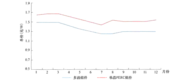

2020年光伏组件成本变化趋势
疫情对光伏组件价格影响明显,2020年上半年国内疫情控制情况较好,顺利复工复产带来光伏组件产能快速恢复;但国外受疫情影响严重,光伏项目建设进度停滞,供需不平衡导致光伏组件价格出现了明显下跌。2020年下半年国内外需求回暖,组件价格开始企稳回升。

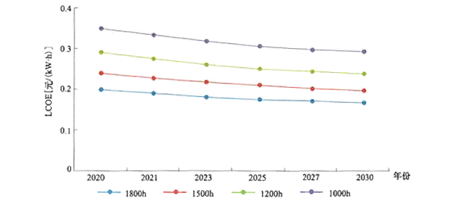

(1)光伏行业协会
据光伏行业协会测算,在2020年光伏地面电站全投资模式下,利用小时数为1800、1500、1200、1000h对应的LCOE分别为0.20、0.24、0.29、0.35元/(kWh)。2020-2030年光伏地面电站LCOE呈现平稳下降趋势。

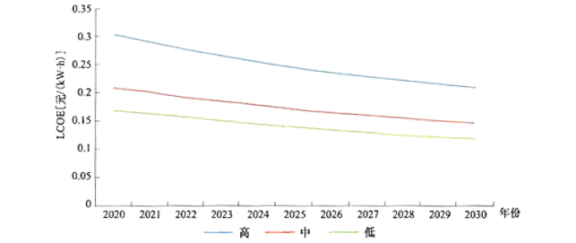

(2)彭博新能源财经
据彭博新能源财经测算,2020—2030年我国光伏电站LCOE仍保持平稳下降趋势,2030年光伏电站LCOE为0.119~0.209元/(kWh),平均为0.145元/(kWh)。
