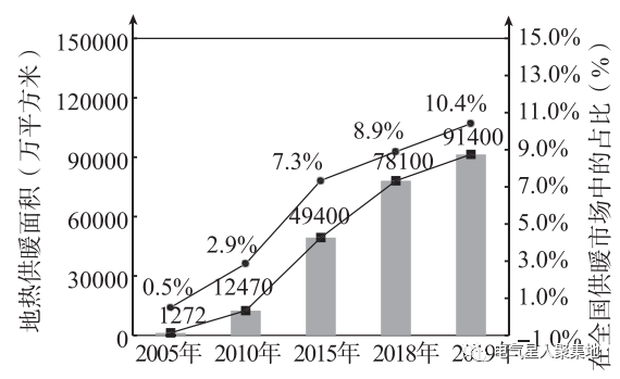

为建筑物提供冷、热负荷是我国地热能直接利用的主要方式,根据热源深度等因素分类,主要分为浅层地热能利用和中深层地热能利用。如图1所示,近年来我国地热能供暖规模持续上升,从2005年的1272万平方米增长至2019年的91400万平方米;在全国供暖市场中的占比稳步上升,从0.5%提升至10.4%。
图1:我国地热供暖面积及供暖市场占比增长趋势图

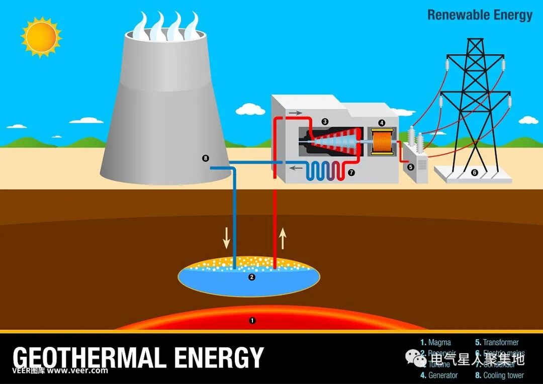

地热能发电是将地热能转变为机械能,后转变为电能的过程。我国中深层地热能发电的主力地区是高温地热资源丰富的西藏、云南西部、川西等地区,目前建成投产的地热能发电项目多采用闪蒸发电技术、有机朗肯循环技术。图片
图2:地热能电站工作原理
截至2019年年底,我国地热能发电装机容量从“十二五”末的27.28兆瓦增至49.08兆瓦,新增21.8兆瓦。受我国地热电价政策以及装备技术等因素影响,20世纪建成的部分地热电站已关停,目前仅有位于西藏的羊易地热电站、羊八井地热电站在继续运行,地热能发电规模整体增长缓慢。

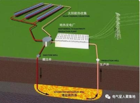

图3:太阳能地热能联合发电原理
太阳能–地热能联合发电的目的是充分利用两种能源以提高机组装机容量,包括以地热能为主和以太阳能为主的两种模式。以地热能为主的联合发电系统是在地热发电系统中增加一个太阳能集热装置,以提高蒸汽温度或蒸汽流量,从而增加机组出力,或者保持机组出力不变的情况下降低地热流体流量。以太阳能为主的发电系统主要是利用地热高温流体加热进入太阳能集热器前的循环工质,从而提高蒸汽温度,增加机组容量。2012年,世界上首台太阳能–地热能联合发电站在美国建成,在已建成的地热电站基础上增加太阳能电池板,使得电站容量增加了26 Mw""。目前,针对太阳能–地热能联合发电系统以数值分析为主,主要集中在联合发电系统结构对效率的影响、太阳辐射对系统蒸汽量影响、发电系统的稳态与非稳态研究、发电系统经济性评估等多方面。
