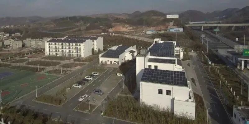

(1)利用既有建筑屋面,建设屋面光伏发电系统
服务区内主要建筑物屋面分为平屋面及坡屋面两种形式,平屋面光伏组件安装采用固定倾角方式,支架采用钢支架,压块式基础;坡屋面采用平铺式安装方式,支架采用铝合金支架;具体形式如下图:

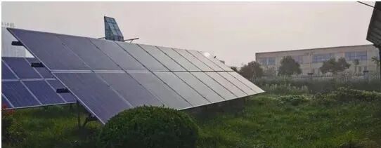

(2)利用绿地建设光伏发电系统
充分利用服务区内的绿地,建设光伏发电系统;具体方案如下:在距建筑物、停车区较远的绿地区,安装风力发电系统;小片绿地设置光伏树,成片绿地安装常规固定式的光伏发电系统,适当调高支架高度,不影响绿色植物的生长。

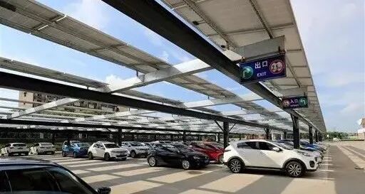

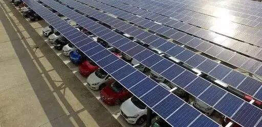

(3)利用停车区建设光伏发电系统
光伏停车场充分利用空间,既为车辆遮阳挡雨,还能捕捉阳光,转换成绿色的电能。

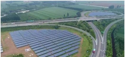

(5)互通圈
高速主路与匝道围成的互通圈内闲置空地处可布置光伏,采用固定支架型式,安装角度按照最佳倾角,可取的良好的发电效果。

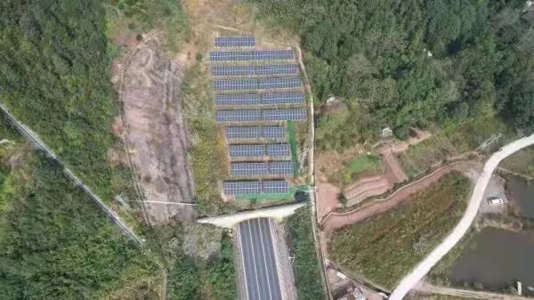

(6)隧道
利用隧道顶部山体或隧道前方空地安装光伏发电系统,固定支架安装。
