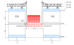

天桥包括主连桥和弧形玻璃幕墙屋顶,通过采用BIM技术进行了施工模拟,最终确定了采取高空分段合拢的施工工艺,共分为11个施工段。如右图

天桥跨接于4个塔楼的屋面,中跨净跨度33.5米,边跨净跨度40米,悬挑长度约20 米。提升系统受日照、风荷载等因素的影响,各个塔楼之间的相对位置会有微小的变化,且项目位于两江交汇处,提升段位于两栋塔楼之间,经过的穿堂风风力最高能达到五至六级,且总提升高度超过200米,如何确保提升施工过程的稳定性是工程难点。

4.2提升过程的稳定性控制
4.2.1提升系统抗风措施
在提升过程中,现场至少提前一周与气象局对接,获取地区专题天气预报,做好相应准备;与此同时,在塔楼顶部和预留楼层设置风速仪,在提升过程中,相关专家和项目各专业人员人员保持实时监控:如遇3级风以下则可以提升(风速7.9m/s);如在夜间或者3级风以上则停止作业,并对提升系统采取抗风固定措施;4级以上大风来临前将提升段与塔楼外框柱进行连接;
提升阶段抗风拉结示意图
4.2.2提升系统持续加载
本工程通过前期合理进行提升段的划分,设置提升点,确保提升结构的稳定。然后采用液压同步提升施工技术,通过行程及位移传感监测和计算机控制,全自动实现同步动作、负载均衡、姿态矫正等多种功能,确保提升过程的安全。为确保结构单元及主楼结构提升过程的平稳、安全,根据天桥桁架钢结构的特性,采用“吊点油压均衡,结构姿态调整,位移同步控制,分级卸载就位”的同步提升和卸载落位控制策略。
在提升过程中,以计算机仿真计算的各提升吊点反力值为依据,对天桥桁架钢结构单元进行分级加载(试提升),各吊点处的液压提升系统伸缸压力应缓慢分级增加,依次为20%、40%、60%、80%;在确认各部分无异常的情况下,继续加载到90%、100%,直至天桥桁架钢结构全部脱离拼装胎架。
在结构提升就位后,后装杆件全部安装完成并经检测合格,方可进行卸载工作。按计算的提升载荷为基准,所有吊点同时下降卸载10%;如此往复,直至钢绞线彻底松弛。
