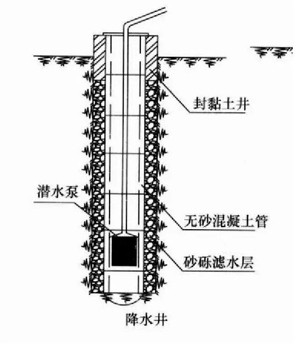

降水井
降水井起的是降低地下水位作用或者疏干地下水的作用,有深有浅,深度按照降水要求,深的降水井,甚至可以达到五六十米。降水井类型有轻型井点、管井、真空井点等。
施工顺序

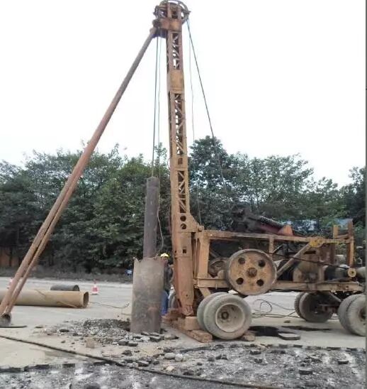

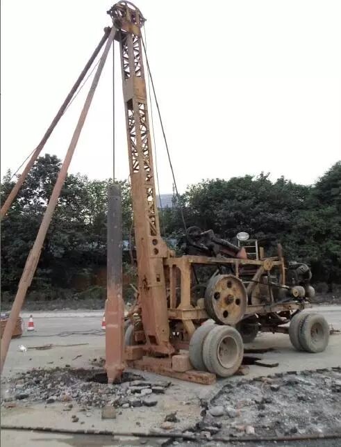

⑴ 放线定井位。

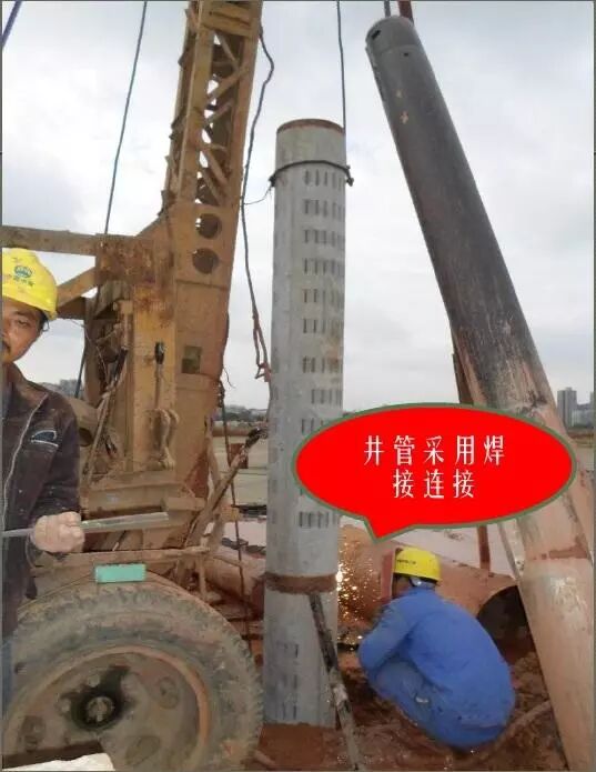

⑵ 放样、钻孔至设计深度。
⑶ 安装φ400 无砂滤管或桥式滤管(井管类型还有其他多种形式:钢筋笼、UPV C等)。
⑷ 井管底端封口接头应牢固防止反砂。

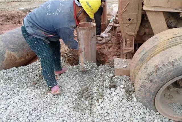

⑸ 在孔壁与砂管之间填充滤料接近井口一定范围内(一般是填土区域内)采用粘土填实封严。

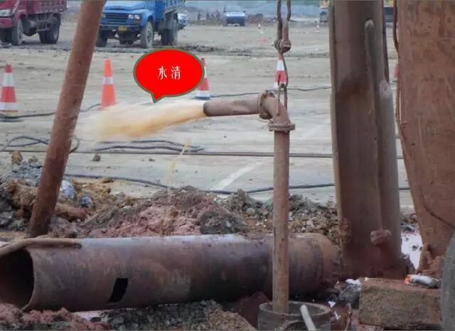

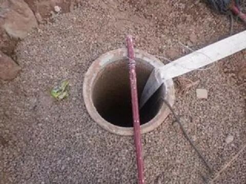

⑹ 空压机洗井至水清。
⑺ 沉放潜水泵(进水口)至井底2.0m 处敷设集水总管用抽水管与泵连接。
⑻ 试抽水检查井管是否漏水、水泵是否反转。
⑼ 测定每个管井初始水位和流量进行正式抽水。
⑽ 正常抽水监测。
