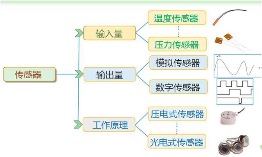

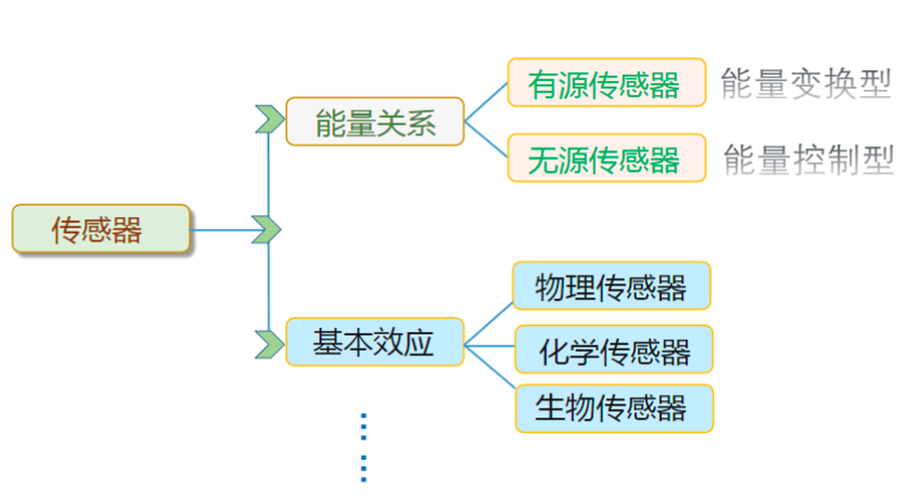

传感器的分类
★按检测范围分 :
物理量传感器、化学量传感器、生物量传感器。
★按输出信号分 :
模拟传感器、数字传感器。
★按结构分 :
结构性传感器、物性型传感器、复合型传感器。
★按功能分 :
单功能传感器、多功能传感器、智能传感器
★按能源分 :
有源传感器(需要供电)、无源传感器(不需要供电)
★按转换原理分 :
机—电传感器、光—电传感器、热—电传感器、磁—电传感器、电化学传感器。
★按作用形式分 :
主动型和被动型传感器。
★按工作原理分 :
电阻式、电容式、电感式,光电式,光栅式、热电式、压电式、红外、光纤、超声波、激光传感器等。
★按敏感材料分 :
半导体传感器、陶瓷传感器、石英传感器、光纤传感器、金属传感器、有机材料传感器、高分子材料传感器等。

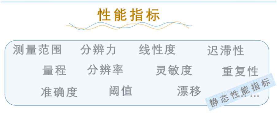

★线性度 : 指传感器输出量与输入量之间的实际关系曲线偏离拟合直线的程度。 定义为在全量程范围内实际特性曲线与拟合直线之间的最大偏差值与满量程输出值之比。
★灵敏度 :灵敏度是传感器静态特性的一个重要指标。其定义为输出量的增量与引起该增量的相应输入量增量之比。用S表示灵敏度。
★迟滞 :传感器在输入量由小到大(正行程)及输入量由大到小(反行程)变化期间其输入输出特性曲线不重合的现象成为迟滞。对于同一大小的输入信号,传感器的正反行程输出信号大小不相等,这个差值称为迟滞差值。
★重复性 :重复性是指传感器在输入量按同一方向作全量程连续多次变化时,所得特性曲线不一致的程度。
★漂移 :传感器的漂移是指在输入量不变的情况下,传感器输出量随着时间变化,此现象称为漂移。产生漂移的原因有两个方面:一是传感器自身结构参数;二是周围环境(如温度、湿度等)。
★分辨力 :当传感器的输入从非零值缓慢增加时,在超过某一增量后输出发生可观测的变化,这个输入增量称传感器的分辨力,即最小输入增量。
★阈值 :当传感器的输入从零值开始缓慢增加时,在达到某一值后输出发生可观测的变化,这个输入值称传感器的阈值电压。
