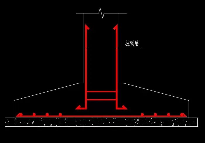

? 竖向构件在基础内的锚固长度不足
在层数不高、荷载不大或地质条件较好的工程中,我们在设计独立基础或者筏板厚度时,往往考虑的是竖向构件对基础的冲切问题,再考虑防水等问题,350~400的基础厚度在设计中经常出现。较薄的基础厚度虽然能够满足基础受弯、受剪和受冲切承载力要求,但竖向构件的钢筋在基础内的锚固长度问题却常常被忽略。独立基础的典型大样见下图:

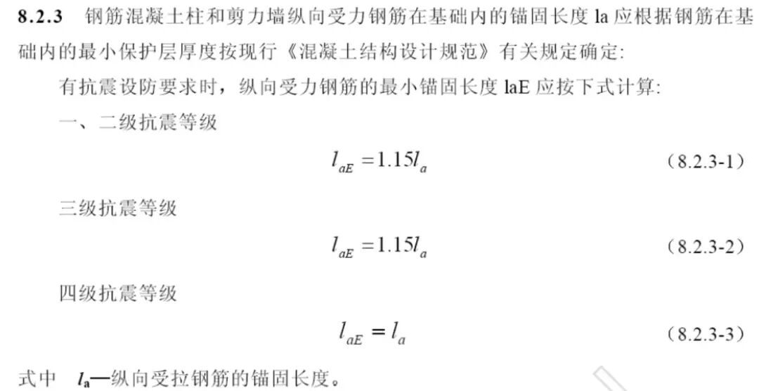

根据《地基基础规范》的相关规定,锚固长度的计算如下:

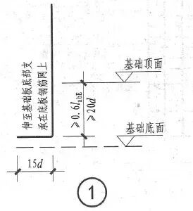

同样,在16g101-3图集中,柱在基础内的锚固长度如下图:
图集中规定的直线段锚固长度为≥0.6labE及20d ,显然当竖向构件钢筋直径较大且基础底板较薄时,无法满足钢筋锚固要求,需要构造加厚。

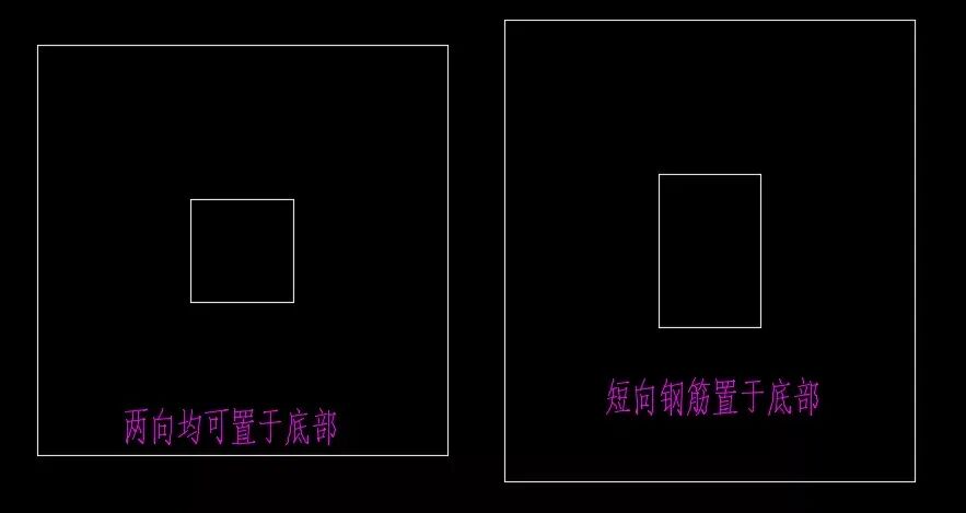

? 基础两向钢筋位置放置错误
对于正方形独立基础,两向钢筋均置于底部,但对于长方形基础,基础短向为受力方向,短向钢筋应置于下部,对于新手设计师往往容易忽略。

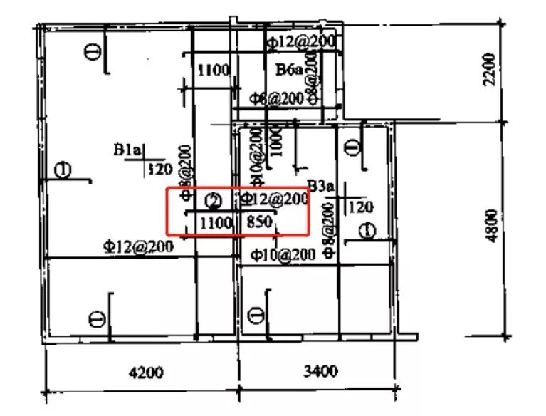

? 支座处板的上部钢筋长度不平衡的设计错误
当相邻板块跨度相差较大时,设计师经常将板两边支座钢筋设计为不等长(即各自板短跨的1/4),这看起来很细致和节约了,其实这是机械套用规范导致的一个常见构造错误。见下图:
正确的设计是将两边支座钢筋设计为等长,两边均应按照大板短跨的1/4取值,这是因为中间支座处的弯矩是连续的,右侧若按照小板跨设计长度,有可能无法完全覆盖小板跨的弯矩包络图。

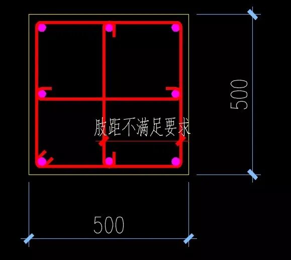

? 忽略柱箍筋肢距要求
当柱纵向钢筋配筋率较小时,柱单排钢筋根数可能较小,设计师在配筋时经常忽略箍筋肢距的要求,以一级抗震等级的500x500的方柱为例,往往柱子一侧3根16的纵筋即可满足计算要求,设计师往往会设置一道大箍筋的同时,中间设置一道拉筋,但显然箍筋肢距不满足最大200mm的规范要求。

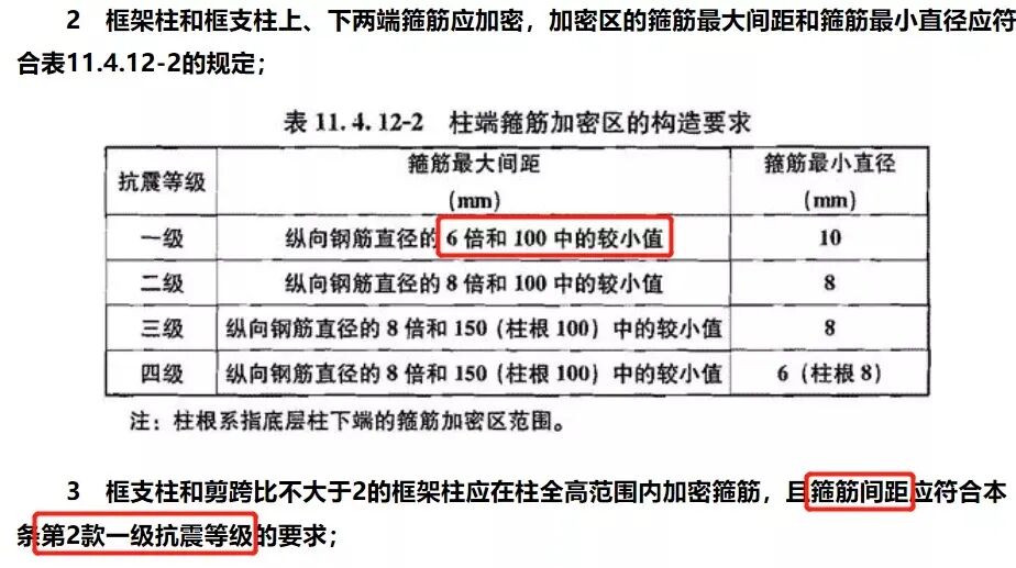

此外,梯柱一般都是短柱或者剪跨比小于2的柱,混凝土规范规定:
我们在平时的梯柱设计时,一般箍筋都会设计成8@100,但根据上述规定,当纵筋小于等于16mm时,箍筋间距100显然大于6d而不满足规范要求要求。
